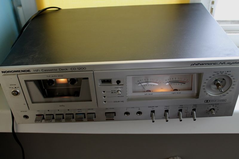

Witam widzę że wszyscy się urlopują?ja dziś będąc na giełdzie kupiłem srebrnego decka Nordmende CD-1200 cena była dość niska. Miałem do wyboru dwóch sprzedawców jeden i drugi miał tej samej firmy tylko jeden był CD-1050 i cena 120złotych,a ten co ja kupiłem choć nie kompletny bo brakuje dwóch gałek ale wyższy model.Nie znam tej firmy deck świeci ale jest nie sprawny na razie nie zaglądałem do środka, muszę go przemycić do mieszkania bo obiecałem drugiej połowie że na razie nic nie kupuje.Jutro wrzucę zdjęcia będę miał również prośbę czy ktoś miałby do od sprzedania dwóch gałek małej i dużej.Pozdr
Nordmende to po prostu europejskie Sanyo. Tak jak Blaupunkt to był europejski Panasonic. Ja już odpuściłem sobie tego typu decki. Są ładne, ale takich magnetofonów jest mnóstwo ! Nie można mieć wszystkiego. Ostatnio zakupiłem Sabę CD 360 która jest dość wysokim modelem jeśli chodzi o tą firmę. Mam z nią problem bo uszkodzona jest elektronika. Czekam właśnie na scalaka C4557C którego zakupiłem w "UT Source" czyli wysyłka z Chin. Trochę to śmieszna sytuacja, bo pierwszy scalak jaki kupiłem w tym sklepie on-line to był również C 4557C a potrzebny mi był do decka JVC KD-A55.
Oczywiście nie można mieć wszystkiego masz racje Kasjel,dla mnie ta firma była jakaś egzotyczna wiec kupiłem bo była okazja.Deck bardzo ładnym wstanie żadnych uszkodzeń zewnętrznych,tylko brakuje dwóch gałek i elektronika uszkodzona.Mam problem nie mogę wrzucić zdjęcia jutro spróbuje jeszcze raz.
Ładny jest. Gałka u góry z prawej jest podwójna, więc jakby trzech Ci brakuje.
