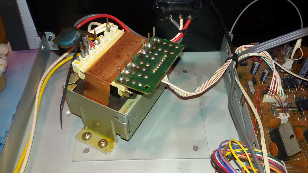

Ktoś mi podpowiada, że to wina kondensatorów na bloku zasilania, możliwe ?
Możliwe że kondensatory elektrolityczne w zasilaniu są już na wykończeniu, ale myślałem że już znasz przyczynę tego "pływania" tylko testujesz naszą wiedzę i chcesz sprawdzić czy ktoś z nas wpadnie na to.
Jeśli szukasz pomocy to udostępnij próbkę dźwiękową z nagraniem w którym będą wyraźnie słyszalne te zniekształcenia. Bo nie jestem pewny czy chodzi tu o typowe "pływanie" taśmy po głowicy lub może zniekształcenia mają inny charakter.
Szukam pomocy nie bawię się w zagadki i testy z dziedziny o której tak naprawdę niewiele wiem :-)
Kołysanie jest powolne i mam wrażenie, że o ile na początku działo się tak tylko przy samym końcu tak teraz magnetofon delikatnie zwalnia już w połowie strony a pod koniec jest tylko gorzej, częstotliwość zwalniania jest częstsza a obroty jeszcze niższe.
To pewnie silnik jest do wymiany. Przy dłuższych taśmach silnik bardziej się męczy szczególnie gdy na prawej szpulce w kasecie jest już sporo taśmy stąd te zniekształcenia.

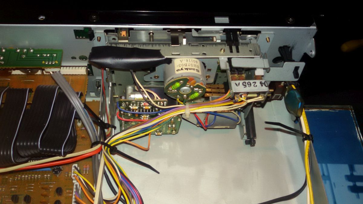

Dziś kupiłem za niewielką kasę Pioneer CT 676 dość ładnym stanie, odtwarza rewelacyjnie, nawet nie spodziewałem się, że tak dobrze może zagrać ten model.
Prezent do mnie dotarł. Sprzęt zachowany w świetnym stanie, bo praktycznie nowy i nieużywany. Ale ponieważ lata robią swoje, to został rozebrany, umyty, zakonserwowany i posmarowany na nowo tam gdzie trzeba. Doszła też niestety dodatkowa praca, o którą to postarała się tym razem Poczta Polska, traktując przesyłkę z "charakterystyczną ostrożnością". Mianowicie konieczne stało się zamocowanie wewnętrznej szybki wyświetlacza, gdyż uległa poluzowaniu na "trzymakach". Zabieg się udał i magnetofon cieszy oko swoim wyglądem i ucho fantastycznym dźwiękiem, a uwierzcie mi, potrafi z siebie wydobyć znakomity dźwięk. A mowa konkretnie o modelu KX-880G Kenwooda.
Fajny, co nie? :-)
Gratuluje znakomitego zakupu. Miałem jeszcze niedawno ten model, warto parę rzeczy poprawić - zbliża się wtedy dźwiękowo do swego starszego brata KX-1100. Wadą dla mnie był brak podsłuchu nagrywanej taśmy mimo pełnej kalibracji, ale podczas odtwarzania brzmiał znakomicie!
Fajny, co nie? :-)

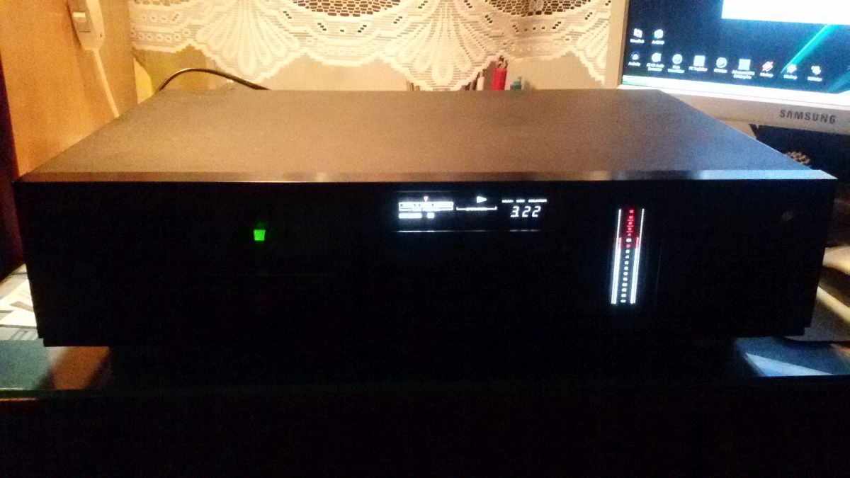

No to i ja się pochwalę nowym nabytkiem: Onkyo TA-2570:) Dołączam do pochwał dźwięku, jaki daje ten deck. Dużym zaskoczeniem było dla mnie jak dobrze nagrywa na taśmach żelazowych. Poprzednio grałem na AKAI GX-65 MK2, który jest dość wybredny, jeśli chodzi o typ taśmy - na chromach (lecz nie wszystkich, starych BASFów nie lubi) jest OK, lecz żelazówki, przynajmniej te, które testowałem wypadały niezadowalająco. Na Onkyo nawet tanie SONY EF grają bardzo fajnie. AKAI poszedł na razie w odstawkę i jako, że mam dwie sztuki, jedna pójdzie pewnie do ludzi. Onkyo jest w bardzo dobrym stanie, także póki co grzebać w nim teraz jeszcze nie trzeba. Kupiłem za 380 zł i nie żałuję żadnej wydanej na ten deck złotówki. Mógłby mieć twardszą głowicę bo widać już na niej wypolerowane przez taśmę miejsce, ale chyba nie ma to jeszcze negatywnego wpływu na dźwięk, bo jak pisałem jest rewelacyjny.
No właśnie, jak jest z trwałością głowic w tym decku, do REC/PB siedzi tam Special Hard Permalloy head. Ferrytowe są pewnie trwalsze?
Edytowane przez pat_69
Głowice ferrytowe są nie do zajechania. Jeśli magnetofon z takimi głowicami pracuje w normalnych warunkach domowych to praktycznie nie ma szans na jakiekolwiek oznaki zużycia. Posiadam wiele magnetofonów z głowicami ferrytowymi i żaden z nich nie ma wytartej głowicy. Niestety w magnetofonach nowszej generacji nie montowano już takich głowic. Podobno kiepsko sobie radzą z taśmami typu "Metal". A w Onkyo TA 2570 rzeczywiście głowica jest dość miękka. Podobnie z resztą jak w Sony TC-K700ES i innych deckach z tej serii.
