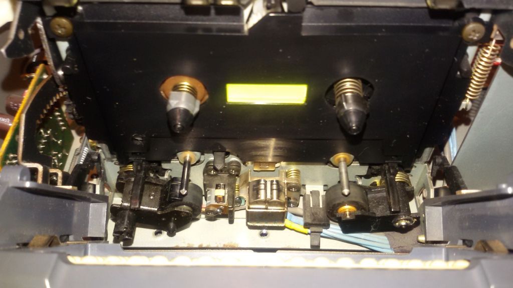

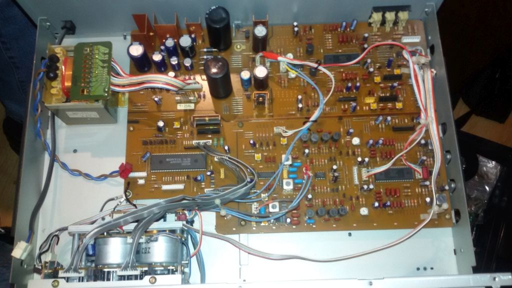

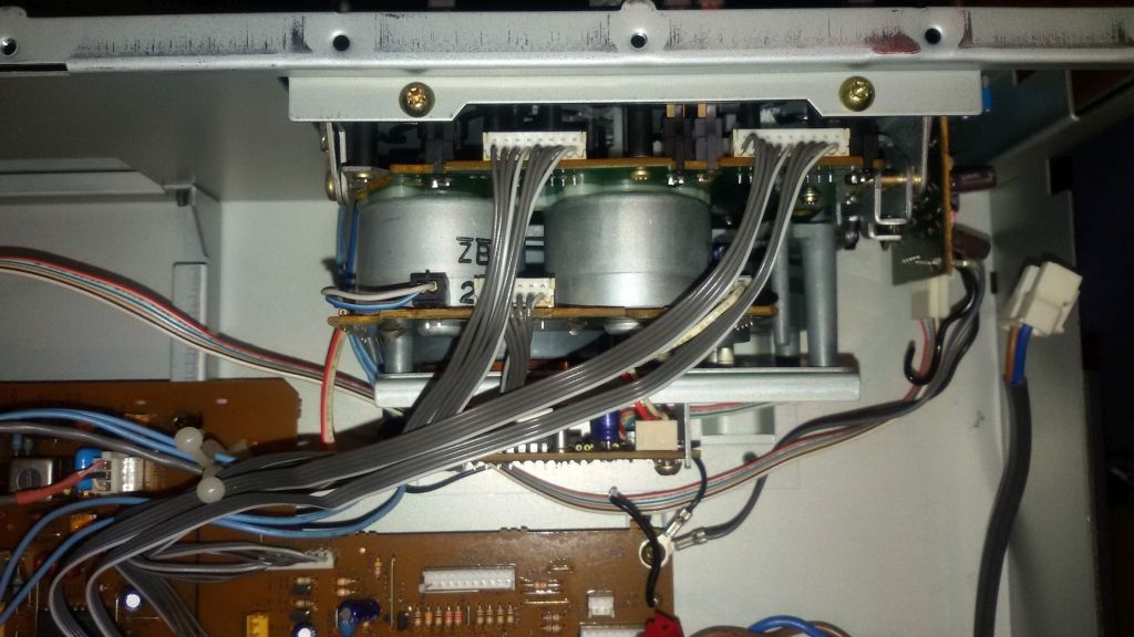

To Yamaha już w domu! Pierwsze niespodzianki:
1. Elektrycznie zapowiada się dobrze: załączyłem z palca czujnik obecności kasety i ruszył motor. Głowice się podnoszą, przewija w obie strony.
2. Wskaźniki poziomu sygnału śmigają.
Zaglądam do wnętrza i pierwszy skok ciśnienia: ktoś tu grzebał i coś szybko składał bo już widzę, że śrubek paru brakuje...
Płaski pasek - smoła. Z dwóch kwadratowych jest jeden nowy założony na licznik, ciekawe :-) Z wyjęciem mechanizmu poczekam do przybycia kuriera z płaskim paskiem. Trzeci pasek będę dobierał. Może ktoś już widział ten mechanizm w innym modelu Yamahy?

Wyczyściłem mechanizm z pozostałości pasków: smoła śnic mi się będzie po nocach :-) Czyściłem Eco zmywaczem (bez acetonu) do paznokci - bałem się używać rozpuszczalników w obawie o elementy plastikowe. Idler umyłem wodą z mydłem - na szczęście tylko musnęło go smołą z talerzyka.
Zmierzyłem długość brakującego paska: 132 mm, zatem średnica to 42 mm - to wymiary ZAŁOŻONEGO paska! Niektóre sklepy podają w opisie tzw. zakres paska.
1. Czy to oznacza, że podają nie jego rzeczywistą długość w stanie przed założeniem ale jego maksymalne rozciągnięcie w jakim powinien pracować?
2. Jeżeli nie, to z jak dużą tolerancją w dół w wymiarach dobierać pasek?
