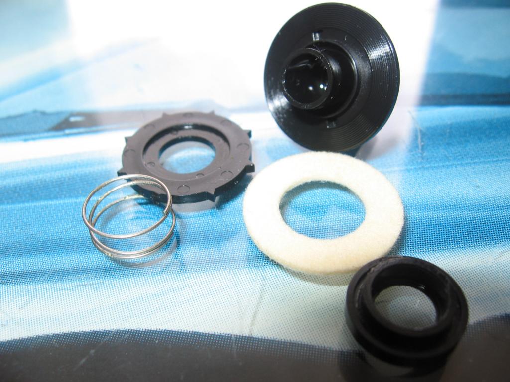

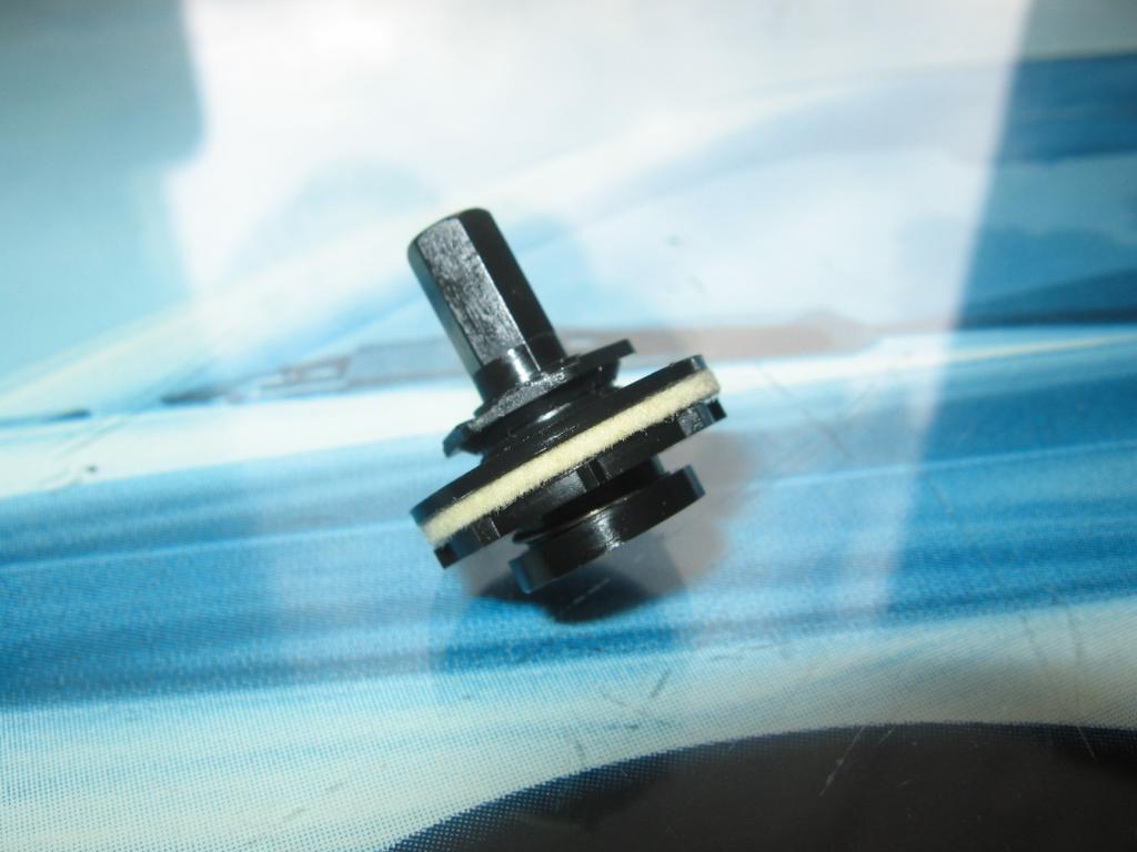

Przyczyna może być zupełnie inna, tak samo jak miałem to u siebie w modelu RS-BX606. Grał doskonale, równo ale na wybranych instrumentach, takich jak właśnie gitara czy skrzypce pojawiało się jak to Witek nazwał denerwujące Vibrato/Flutter. Nie mogłem sobie z tym za cholerę poradzić, aż w końcu trafiłem. Wystarczyło wyciągnąć i rozebrać obie szpulki nawijające, tak żeby dostać się do talerzyków szpulek. W nich bowiem ukryte jest białe filcowe (lub filcopodobne) sprzęgiełko ślizgowe. Po latach eksploatacji jest ono tak wyślizgane i gładkie, że nie stawia żadnego oporu i przestaje spełniać swoją rolę. To właśnie ten element powodował u mnie delikatne drżenie dźwięku. Trzeba je zregenerować. Ja to zrobiłem nasączając izopropanolem, tak, że niemal dwukrotnie zwiększyło swoją grubość i za pomocą patyka do czyszczenia ucha "wydrapałem" całą powierzchnię tych filców po obu stronach, tak, aby znów stały się bardziej "porowate". Po uzyskaniu efektu szorstkości na powierzchni i wyschnięciu, zmontowałem wszystko na powrót i efekt był natychmiastowy. Drżenie ustąpiło całkowicie. Nie występowało nawet na sygnałach testowych, na których też sprawdzałem, a na sygnałach testowych zawsze to wyjdzie.

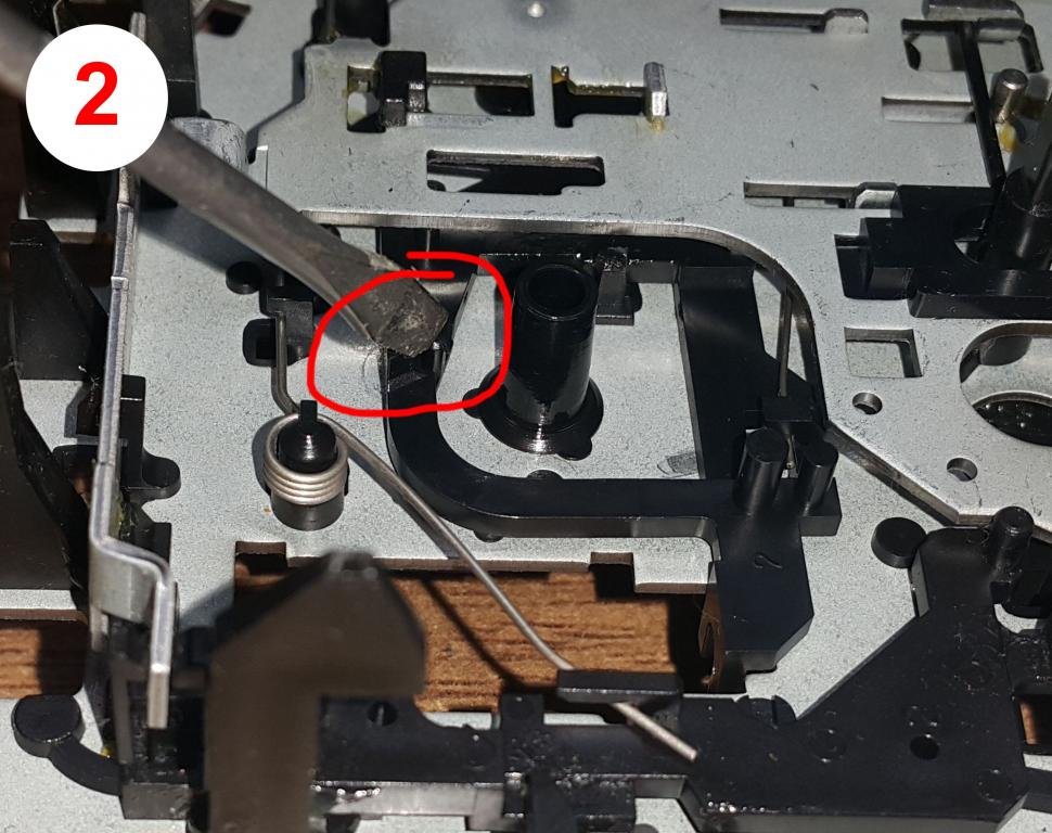

Jest chyba jeden błąd w tym rozumowaniu. Właśnie zrobiłem zdjęcia rozbierane tego mechanizmu. I.... To sprzęgiełko podczas odtwarzania NIE DZIAŁA. Wózek z głowicami podchodząc do góry zwalnia ząbek który przytrzymuje jedna część sprzęgiełka i wszystko swobodnie się kręci. Potem wrzucę zdjęcia.
Witek, ale zakładam, że mówimy o tym samym elemencie? Nie wiem szczerze mówiąc jak to działa bo się nie przyglądałem w trakcie pracy, ale jakiś wpływ ewidentnie ma.

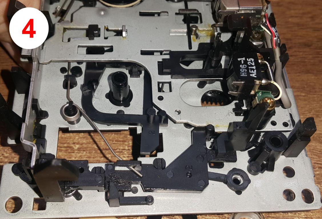

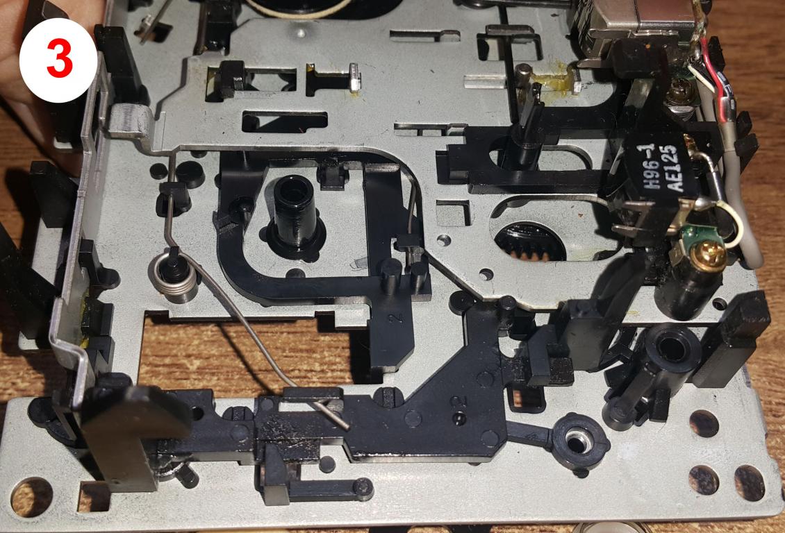

No to to samo. Patrz. Pierwszy obrazek to pogląd na całość. Drugi zaznaczyłem ząbek który trzyma dolny talerzyk sprzęgiełka, trzeci to stan spoczynku, czwarty play - ząbek zwolnił sprzęgiełko !!! Oczywiście pobierz zdjęcia i otwieraj w kolejności bo ja nie wiem jak je wkleić żeby się poukładały tak jak ja chce.

Ja również przerabiałem ten temat i niestety również stwierdziłem iż to sprzęgiełko nie pracuje w żaden sposób podczas odtwarzania i nie ma żadnego wpływu na opór jaki stawia lewa szpulka podczas odtwarzania.
więc po co by było ? i ta spreżyna u góry ?
Podczas odtwarzania sprzęgło jest zwalniane przez sanki z głowicami a podczas przewijania elektromagnesem nie widocznym na zdjęciu. Tylko w pozycji stop sprzęgło jest blokowane. Służy do płynnego wyhamowania taśmy. Sprężyna do pracy blokady kieszeni kasety.
