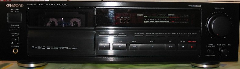

Oto moj nabytek KENWOOD KX-7030:
A w linku jego środek:
Aha, czyli myslze ze juz wszystko OK.
Głowice i rolki czyściutkie.
Tutaj w linku załączm dość wyraźne zdjęcie głowic:
Czy wg. Was są to ustawienia fabryczne?
Jedna śrubka jest zalakowana, zaznaczyłem ją czerwoną strzałką.
Czy to właśnie ona służy do regulacji?
I co to jest za śrubka ze sprężynką, którą zaznaczyłem białą strzałką? Do czego służy?
Myślę, że pozostałe śrubki to śrubki mocujące głowicę, czy tak? Co jeśli ktoś nimi kręcił?
Z góry dzięki za fachowe odpowiedzi.
Chyba są to ustawienia fabryczne.Zobacz pod lupą, czy ta śrubka z sprężynką nosi ślady użycia.Śrubka po prawej, służy prawdopodobnie do ustawiania skosu głowicy, bo ta ze sprężyną napewno nie.

Może masz stare pirackie kasety z "Takt Music" albo jeszcze lepiej "Echo"i "JAM".Były bardzo dobrze nagrywane.Sprawdziłem, że grają bdb. na ustawieniach fabrycznych w moim "Onkyo TA 2570".
Tak to są śruby mocujące głowice i ruszać ich pod żadnym pozorem nie wolno , ustawienie wygląda na fabryczne
a oczyszczone wręcz idealnie pozdrawiam

Mam mały problem z rolką dociskową,mianowicie gdy ją dociskam bardziej niż powinna być taśma idzie ok,a jeżeli nie to spada prędkośc przesuwu,na niektórych kasetach nawet nie ma siły ciągnąć.Guma na rolce nie jest strasznie twarda,ale ma już koło 20lat.Co z tym zrobić wymienić rolkę,zwiększyć docisk,czy może jest jakiś inny sposób którego nie znam?Oczywiście rolka jest wyczyszczona.
Miałem już 3 egzemplarze tego decka,ma bardzo ładne brzmienie ale tylko na tym co sam nagrał to kapryśna maszyna z kaset z różnych źródeł gra moze 40% dobrze a z włączonym Dolby jeszcze mniej.
Zmatować rolkę albo kupić na giełdzie RTV pchlim targu nową o ździebko większej średnicy i wymienić, zwiększyć docisk profilując sprężynę jeśli przypomina V lub skracając jeśli jest sprężyną pracującą na rozściąganie pozdrawiam
