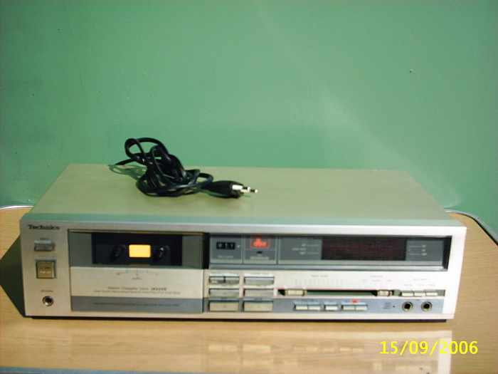

Co do Technicsa RS-M233X to koledzy maja niestety bledne informacje, mam go juz u siebie, ma dwa silniki, naped sterowany elektronicznie. Glowica MX jest jakims ulepszeniem Technicsa glowicy permaloyowej.
Glurak, 15 Sie 2007, 23:52
>permaloyowej.
No nie wiem... mam M233X, i zdecydowanie ma on jeden silnik, sterowanie serwomechaniczne "soft touch", ręczny wybór taśmy, i wyświetlacz jednobarwny (biały).
Może Twój to M235X? On rzeczywiście ma dwa silniki, sterowanie elektroniczne, automatyczny wybór taśmy i trójkolorowy wyświetlacz.

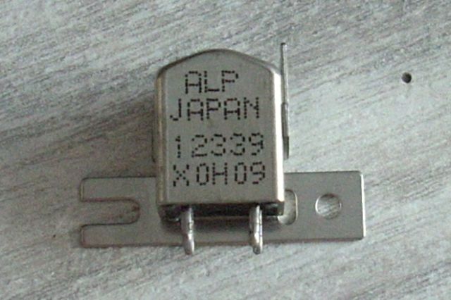

Witam wszystkich :D:D Wymiana głowicy w moim Technicsie RS-B405, daje efekt który przerósł moje oczekiwania. Magnetofon po regulacji skosu głowicy, reg. prądu podkładu i poziomu zapisu na nowej głowicy (ALPS 12339XOH09) jest jakby wyszedł z fabryki :D:D Nagrywa równo na taśmach Fe i Cr. Metalowej kasety nie posiadam i nie moge sprawdzic :D Ale musze kupic jakąś dobrą kasete metalową. Dodatkowo wymieniłem w nim głowice kasującą, na nową. Dzięki wszystkim którzy udzielili mi porad. Pozdrawiam wszystkich :) P.S.: Dołączam zdjęcie nowej głowicy.

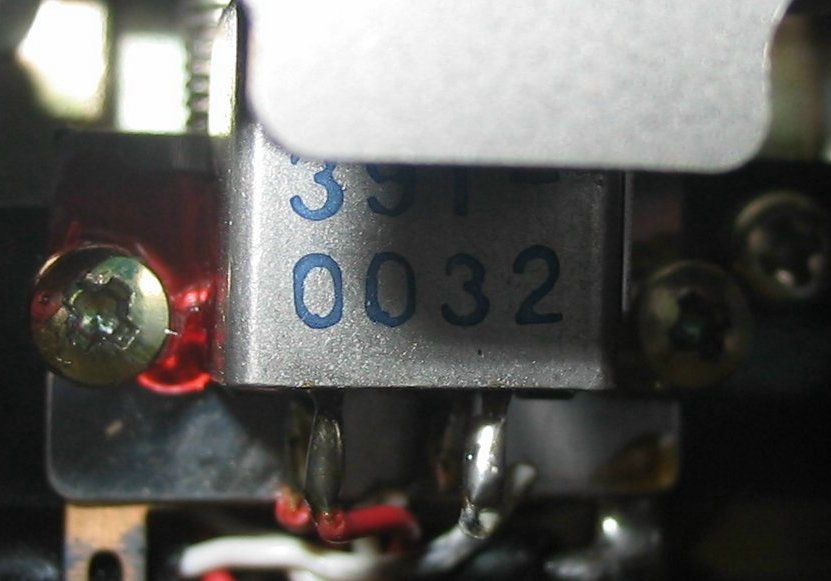

Dotarł dzisiaj do mnie DUAL C 814.
Świetny stan z małym minusem.
Obie śrubki od głowicy są poluzowane.
Nagrałem sobie kasete na moim Kenwoodzie ustawionym fabrycznie.
I mam teraz do Was pytanie:
Jak mam kręcic, żeby ustawić glowicę na słuch w miarę dobrze?
Poniżej foto głowicy.
Chodzi mi o to czy najpierw na maxa dokręcic tę śrubkę z lakierem, a tą drugą kręcić, aż dźwięk zrobi się prawidłowy, czy odwrotnie, czyli dokręcic tę niepolakowaną na maxa, a regulować tą lakierowaną?
Posiłkuję się tą kasetą nagraną na moim Kenwoodzie, oraz kasetami oryginalnymi ze sklepu.
Kilka stron wcześniej levinson opisał jak to zrobić,sam w ten sposób zestroiłem "na słuch" Akai GX-75,gra i nagrywa lepiej niz na ustawieniach na jakich go dostałem.Wskazówka praktyczna uważaj na te małe śrubki bo łatwo je "objeździć" śrubokrętem i trzeba potem je wymienić.A podczas strojenia na słuch okręcisz sie nie mało.

Przysiągłbym, że w jakiejś instrukcji czy prospekcie Technicsa widziałem "MX Hard Permalloy". Ale może się mylę.
Mialem RS-M 24 na MXie. MX to zwykly permalloy (dane z instrukcji) a zamieszczony powyzej ALPS to hard permalloy.
Wlasciwie to chodzi mi tylko o to:
Czy najpierw na maxa dokręcic tę śrubkę z lakierem, a tą drugą kręcić, aż dźwięk zrobi się prawidłowy, czy odwrotnie, czyli dokręcic tę niepolakowaną na maxa, a regulować tą lakierowaną?
Mysle ze rozumuje dobrze, że jedna śrubka jest dokrecona do konca na stale, a druga się reguluje??
Tylko nie wiem która.
