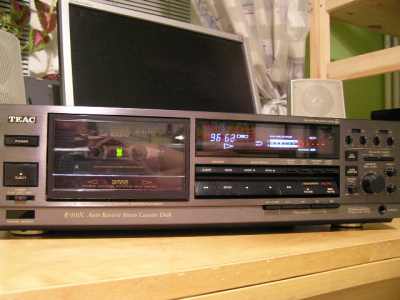

Nie rozumiem Cię gotyk1 jaka ciekawostka,że jedna kieszeń i autorevers to ciekawostka?Ja mam akai na jedną kasetę z autorevers i wszystkimi bajerami.Ja swojego 737 kupiłem za 60zł w pełni sprawnego potrzebował tylko przeglądu.A na zdjęciu Teac autorevers jedna kieszeń 2 punktowa kalibracja jak się nie mylę i podsłuch po taśmie.Piękna maszyna.
Dla wielu osób, zwłaszcza młodszych, to może być ciekawostka, bo już w latach 90-tych ustabilizował się pewien schemat:
- jeśli magnetofon jednokasetowy - to najczęściej trzygłowicowy, ale bez autorewersu
- jeśli magnetofon dwukasetowy - to obowiązkowo z autorewersem, i oczywiście dwugłowicowy
Innych kombinacji było już bardzo mało. Magnetofon dwukasetowy bez autorewersu wymarł całkowicie, a jednokasetowe dwugłowicowe z rewersem, albo dwugłowicowe bez rewersu, trafiały się już sporadycznie.
Natomiast pod koniec lat 80-tych autorewers w magnetofonach jednokasetowych stosowany był dość powszechnie, a w dwukasetowych był raczej rzadko spotykany, i to tylko w drogich modelach. Były nawet jednokasetowe modele trzygłowicowe z rewersem, rzadko spotykane i bardzo drogie. Coś takiego robiło JVC, AKAI, chyba Pioneer i Teac.

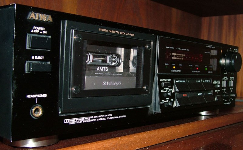

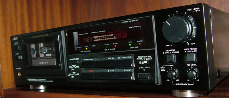

Oto deck ktory spowodowal ze znow kreca sie u mnie tasiemki na ktore czasem nawet nagrywam cale plyty. Robie tez skladanki (mam ponad 2000 plyt) i rozne inne czasem dziwne kompilacje. Potem pracujac w domu czy lezac wieczorem w lozku slucham sobie muzyczki z glosnikow. Czytalem na tym forum bardzo zle opinie o Aiwie AD-F 880 ale zaufalem wlasnemu wyczuciu. To jest tzw deck na przetrwanie ale jest tak wdzieczny ze nie mam ochoty sie go pozbywac. Wybaczcie kiepska jakosc zdjec ale mam w domu remont i jest masa pylu w powietrzu.

Wobec tego "Aiwa AD-F880" musi być dużo lepsza od "AD-F810".Mam tą drugą w doskonałym stanie, ale uważam że brzmienie ma takie sobie.
PS,- Czy wiecie, że właśnie od mojej "Aiwy AD-F810" zaczął się cały ten wątek "Magnetofon"??? :-)

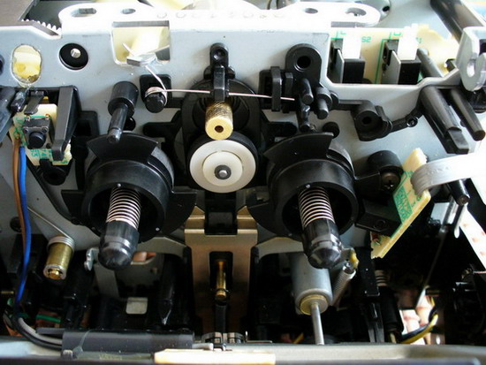

Witam, stalem sie niedawno posiadaczem Pioneera CT-676 i mam maly problem, otuz jest klopot z napedem rolek a wlasciwie jego przeniesieniem na rolki, poprostu nie odtwarza dobrze i nie przewija w prawo, na zdjeciach widac przeniesienie napedu, mosiezny walek (z nacieciami) przez rolke (biala z obwodka czarna) przekazuje naped na rolke napedowa, po zdemontowaniu tej bialej rolki nie wiem czy nie brakuje tam jakichs elementow, bo ten element z biala rolka wydaje mi sie luzny i nie przylega do rolek, wypadla mi tez z mechanizmu jakas sprezynka ale za cholere nie wiem gdzie jest jej miejsce, moze szanowne grono w miare mozliwosci pomoze koledze przywrocic go do zycia, Pozdrawiam.

w takim razie musze konbinowac z naciagiem tej sprezynki na gorze, ale to nie latwe bo ten element lekko gibie sie na boki i kolko krzywo sie uklada przy rolce napedowej (widac spore oscylacje tego kolka bialego), czasem nawet nie chce przezucic calego napedu na druga rolke po zmianie kierunku, co z tym zrobic Panowie Tasmowcy? :)
Piwko juz bylo :) a moment obrotowy jest dobry, obie rolki maja taki sam, problem polega na tym ze ten bialy walek nie porusza sie swobodnie na boki jest taki sztywny i walek z silnika sie na nim slizga, tylko co z tym zrobic, czy takie czesci sa dostepne w sprzedazy? a co do sprezynki to nie wydaje mi sie ona tam pasowac (tape selektor) bo zlozylem mechanizm bez niej i wszystko dzialalo, no oprocz pierwszego problemu.

Mam taki pomysł na to białe kółko. Zdejmij z niego gumowy pasek, który jest na jego obwodzie. Następnie naklej w tym rowku ( na całym obwodzie) coś co zwiększy jego średnicę, powiedzmy drobnoziarnisty papier ścierny, czy jakąś taśmę samoprzylepną. Załóż z powrotem pasek i zobacz czy jest lepiej. Być może to coś da.

Mi takie sprężynki wyleciały w ct-737 też miałem problem są one umieszczone jakoś pod blachą która idzie na mechanizm,nie chciało mi się szukać jak dokładnie i włożyłem je tam gdzie mniej więcej pasowały tak,aby było dobrze.A z tym kółkiem rozumiem,że zwyczajnie ze starości się ślizga.najprościej jest je zmatowić papierem ściernym u mnie zawsze pomaga.
