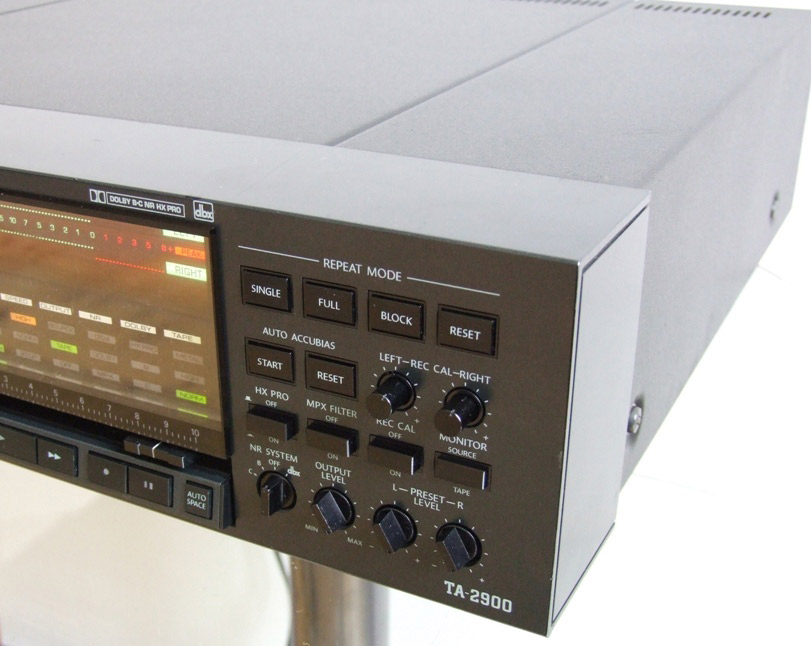

Zastanawiam sie nad tym TA 2900... Jesli nie ma regulowanego recznie biasu jako korekcji do ukladu Accubias to musi gorzej nagrywac na slabszych kasetach... Zastanawiam sie nad tymi dwoma pokretlami Rec Preset L i R - czy to jest wlasnie bias? Bo nie sadze zeby to byl poziom...

Na załączonym zdjęciu widać , że ten 2900 ma tak samo rozwiązaną kalibrację jak 2570 ... pytanie tylko na ile i o ile lepszy jest ten system w 2570 (Auto Accubias).

Myślę, że ma ręczną kalibrację poziomu (rec cal) z włączanym generatorem sygnału testowego, natomiast ustawienie prądu podkładu dokonuje się automatycznie funkcją Auto Accubias.
Rec Preset to chyba po prostu niezależna, dodatkowa regulacja poziomu, w pewnym sensie zastępująca balans, i pozwalająca głównym regulatorem wykonać sciszenia (fade in/out) przy zapisie.
REC CAL to raczej regulacja bias onkyo praktycznie w zadnym modelu nie miała osobno regulacji LEVEL i BIAS tylko ACCUBIAS a te ponizej Rec Prese to regulacja balansu jak pisze MaciejLK
We wszystkich znanych mi magnetofonach regulator oznaczony "Rec cal", "calibration", "level" albo "sensitivity" służy do regulacji poziomu zapisu odpowiednio do czułości taśmy, tak aby poziom sygnału zapisywanego był identyczny z odczytywanym, po to, żeby nie wariowały układy redukcji szumów. W przypadku układów autokalibracji odpowiada temu funkcja "level".
O ile wiem, w wykonaniu Onkyo funkcja Accubias (czy Auto Accubias) robi tylko to, co wskazuje nazwa, tzn. ustawia sam prąd podkładu ("bias"). Podobnie jest w przypadku magnetofonów Kenwooda, w których funkcja Auto Bias też robi tylko to, na co nazwa wskazuje, tzn. automatycznie ustawia prąd podkładu, ale już nie czułość taśmy.
MaciejLK
ja nie twierdze ze tak jest na 100% tylko z doświadczenia onkyo jak juz robi to L ,P, kanał regulacji bias i to się spotyka ale nie level i to bez biasu ręcznego
MaciejLK ma rację.
Rec level to ustawianie/kalibrowanie poziomu zapisu , resztę robi Auto Accu Bias - ustawia prąd podkładu po wcześniejszym (!!) ręcznym dopasowaniu poziomów dla taśmy.
Można nie lubić automatycznych biasów ...jednak w takim Onkyo 2570 jest to rozwiązane doskonale i działa rewelacyjnie.
Oczywiście czym innym jest Rec level - ustawianie poziomu zapisu, a czym innym rec level w ramach kalibracji poziomu odpowiednio do czułości taśmy.
Dobrze.
Nie łapmy się za słówka :-).
Rec cal - tu (Onkyo) po włączeniu przyciskiem powinien podać sygnał source do 0dB - potkami ustawia się tak samo na tape a potem włącza Auto Accu Bias - tak było to rozwiązane w 2570 dlatego podejrzewam że w tym przypadku 2900 będzie tak samo. Nie spotkałem się w Onkyo z innym sposobem kalibracji. Nie mówię tu o pokrętle Bias.... oczywiście.
Ta-2090 to to samo co TA-2900.Jeden ma oznaczenie rynku USA drugi Europejskiego.
Regulacja główna to Master Level.Ustala ogólny poziom żródła sygnału.PRESET LEVEL ustala wzmocnienie tego żródła lub osłabienie.REC CAL jest zaraz przed wzmacniaczem zapisu i służy do kompensacji błędów opasania głowicy jak i prowadzenia taśmy też jej jakości.Ustawia się go tak żeby po przełączeniu z SOURCE na TAPE miał ten sam odczyt na wskażniku.To jest tak zwany" odczyt po żródle" .
