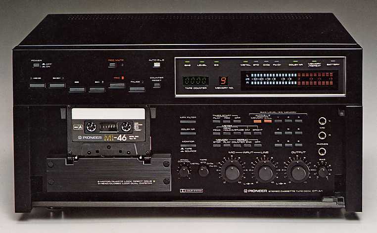

PIONEER CT-A1
Co sądzicie o tym magnetofonie?
