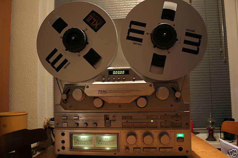

Ktoś pytał za ile chodzą takie TEAC X-2000R oto odpowiedź:
no tak- ale jak zapytałem czy bede mógł przyjechać zrobić dwuminutowe nagranie ,zeby sprawdzić stan głowic- to pani mimo ze wczesniej była rozmowna, po tym zapytaniu ...zamilkła.
