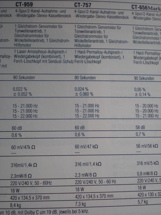

Wszyscy znacie moja milosc do Pioneera (moze poza wzmacniaczami) i wlasnie jedzie do mnie CT 757 - z czystej ciekawosci. Czeka go konfrontacja z Aiwa AD-F 880. Nie ukrywam ze wolalem CT 959 ale ten z Allegro byl niesprawny a kolega Dibunia oferowal ideal w swietnym stanie zadbany z kartonem i manualem. Wiem ze 757 to nie 959 ale decyzje w zasadzie juz podjalem: szukam Pioneera. Z tego co przeczytalem stare modele (a z tymi mialem do czynienia) CT 939 939mkII i CT 91 znacznie roznia sie od tych nowszych in minus. Zobaczymy. Wiem jedno: AD-F 880 to moze niepozorny ale mocny zawodnik.

No oby, bo 737 ostatnio miałem okazję testować i mówiąc szczerze nie przypadło mi do gustu jego brzmienie. Z moim RS-BX 606 który do czołówki nie należy, przegrał ewidentnie. Pozostaje mieć nadzieję, że 757 brzmi zdecydowanie lepiej.
PIONEER CT-757 ma juz mechanizm reference ma lepszą kalibracje , stabilizator kasety w kieszeni
a deck CT-959 to najlepszy magnetofon jaki pioneer wyprodukował nie licze starej srebrnej seri

Masz 100% racji. Juz kiedys o wyjatkowosci CT 959 pisal yogi1 a ja mu nie wierzylem. Teraz bije sie w piersi. Odpowiedz na pytanie "dlaczego?" wydaje sie prosta. Ten uklad kalibracji jest rewelacyjny. Chetnie porownalbym CT 959 i CT 93. Co do CT 757 ktory do mnie idzie to jest to dosc dziwny deck. Parametrami niewiele rozni sie od 959. Pasmo i dynamika sa identyczne nierownomiernosc przesuwu rozni sie nieznacznie. No wlasnie... Roznica w nierownomiernosci przesuwu jest wlasciwie zadna a 757 ma... Pojedynczy capstan. AD-F 880 ma wieksza nierownomiernosc przy dwoch walkach. Funkcje w zasadzie sa identyczne z wyjatkiem tzw Peak Level Calibration dostepnej tylko w 959. Poza tym jakies pierdoly typu ustawianie dlugosci tasmy i czas do tylu. Pobor pradu 757 ma wiekszy o 1 W co tez jest duza niespodzianka. Wiem wiem zapomnialem: glowice. 757 ma zwyklego hard permalloya sygnowanego nazwa Pioneer natomiast 959 jak na referencje przystalo ma Laser Amorphous. Powiem szczerze: zakup 757 to raczej przypadek niz zamierzone dzialanie. Mam AD-F 880 ktora gra fenomenalnie odwrotnie proporcjonalnie do wygladu. Zjadla GX 75mkII TA 2570 i CT 939mkII. Chce sie przekonac jak dokladny jest uklad kalibracji zastosowany w CT 757/959. Jesli mnie przekona bede polowal na 959 a do tego czasu zostanie 757. Jesli nie - chetnych na 757 w tym stanie nie brakuje. Nie bede chcial na nim zarobic. Dotad mialem okazje sie przekonac jak funkcjonuje 959 jedynie na tzw obcym systemie. 757 bede dzis mial w domu a tylko takie porownanie jest miarodajne. Pocieszam sie ze sa decki Nakamichi ktore mimo 2 glowic i pojedynczego capstanu graja wyjatkowo. Zobaczymy jak sprawdzi sie 757. Obiecuje wkleic zdjecia i obszerna relacje z odsluchu. Na koniec porownanie parametrow 757 i 959:
