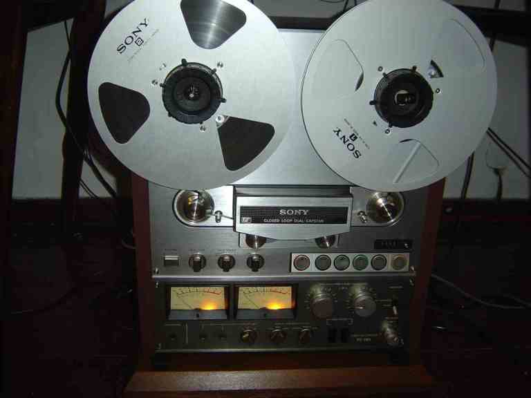

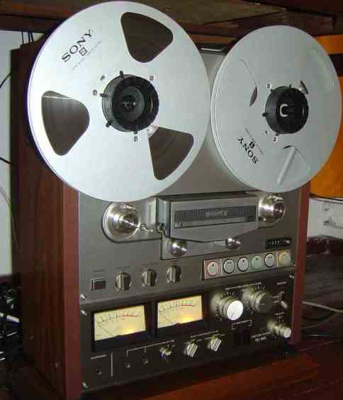

Pamiętasz jak ja wariowałem przy przeróbkach szpul BASF?
Ta taśma od Słowaka jest naprawdę znakomicie nagrana. Mój odtwarzacz CD "Onkyo Integra DX 6660" nie ma szans ! Jak wobec tego musi grać taki Revox albo Tascam, dwuślad na 38cm/s !!! Nawet sobie tego nie wyobrażam !
Jak wyjdzie słoneczko...może jutro, to zdjęcia będą lepsze !

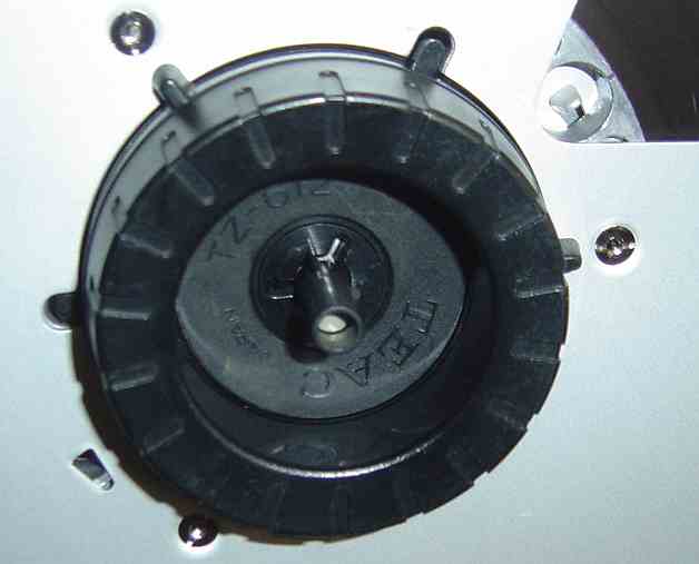

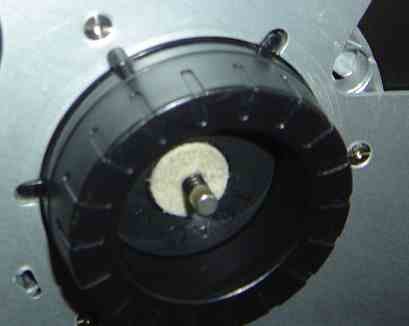

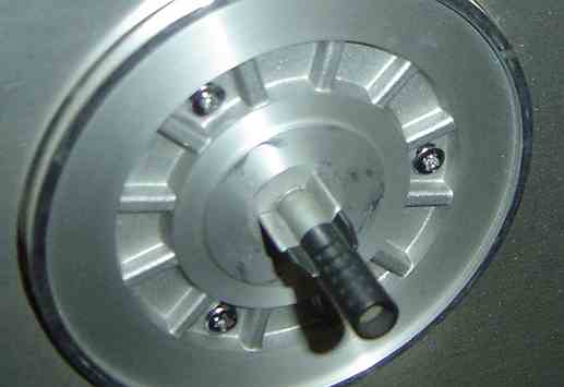

Jacekk011 - docisk prawej szpulki niestety rozwalili mi w transporcie, dlatego prawa szpula ma trochę luzu. To malutka plastikowa część, ale muszę ją jeszcze zdobyć.

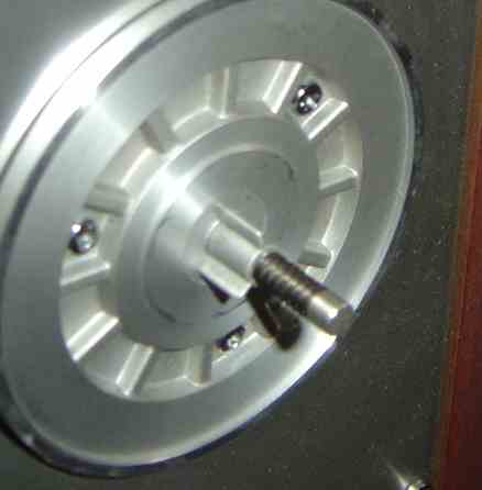

Kasjel , koniecznie usuń luzy, bo poleci Ci łożysko w silniku po jakimś czasie.Ja uszczelniałem naba revoxowego zwykłą gumką aptekarską.Pozdrawiam serdecznie - Jacek

Jacekk011 - źle mnie zrozumiałeś.Ja mam rozbity ten plastikowy docisk (trójząb) na prawej osi. Naby są idealne. Zobacz na moim zdjęciu, czym zastąpiłem ten docisk...śmiechu warte ! Ale narazie tak musi być.
Kasjel.Tak to jest ,jak się ksiegowy dorwie do projektowania.W nawet najtańszych philipsach całe mocowanie szpul jest metalowe.Mam nadzieje,że coś sobie dobierzesz i wymienisz tą cześć,a na razie staraj się nie przwijać szybko taśmy,bo wtedy drgania i wibracje są największe,a jak pisał Jacek 011 ,łożyska silników tego nie lubią.Troche to dziwne,że w drogim i w końcu wysokim modelu,sony zastosowało plastik.
Marek - w tym Soniaczu też są metalowe skrzydełka na osi, ale docisk ten na sprężynce jest plastikowy.Wszystko było by OK, gdyby nie to, że sprzedający kiepsko zabezpieczył przesyłkę.
Marek - w tak prosty sposób można by wymienić tą część w Sony TC 399. W Sony TC 765 nie ma śrubki na zewnątrz, w środku osi.Ale gdybym tylko miał taką końcówkę, to napewno dało by się coś dopasować, przerobić.Zawsze szukam na Allegro, ale nigdy jeszcze nie widziałem czegoś podobnego.

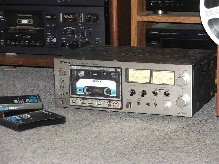

...i ja ostatnio miałem powód do zadowolenia, jakiś czas temu kupiłem niesprawdzonego (czyt.uszkodzonego) decka ELCASET Sony EL-5.Z braku odpowiednich kaset,wiadomo co,...stał sobie jako "ciekawostka przyrodnicza" Udało mi się wreszcie zdobyć 3 takie taśmy i tu....niespodzianka, maszyna okazała się sprawna :-) Na pewno wymaga jeszcze trochę pracy ale gra.Na jednej
z kaset nagrana jest Symfonia Brahmsa (myślę,że nagrana współcześnie) w każdym razie dźwięk super - jak z dobrego szpulowca.Jak znajdę chwilę pobawię się w nagrywanie.Poniżej fotki sprzętu "w trakcie pracy" ;-)
manix>Zawsze mnie ciekawił ten system , ale nigdy nie miałem możliwości posłuchać jak to gra.Kaseciak wygląda pięknie i cała reszta. A jak Ci się spisuje Teac - kiedyś chciałem go koniecznie mieć, a teraz trudno znaleść go w dobrym stanie.Piękne są te sprzęty , aż miło popatrzeć z rana na takie fotki.
kasjel>rozumiem ten problem z dociskiem.Zrób jakieś zbliżenie makro to może Ci coś podpowiem.

Zobacz...tak to wygląda z dociskiem i bez...

Kajel, czy ten metalowy trzpień w środku jest dokręcany czy zamocowany na stałe? Chodzi mi o to w jaki sposób jest regulowany ten plastikowy docisk, najlepiej zrób zdjęcie bez naba tej dobrej i tej uszkodzonej
One nie są odkręcane. Mocowanie musi być wewnątrz, po odkręceniu całego talerzyka.
Zauważyłem, że przyczyną "stukotania" szpuli podczas przewijania nie jest nawet brak tego docisku, lecz luz pomiędzy osią a nabą.Może naby są już trochę wyrobione wewnątrz otworu ? Przydały by się takie, które zaciskają się na osiach....
