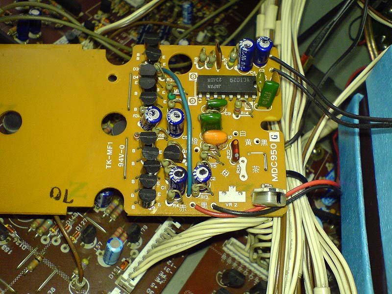

Też myślałem nad dorobieniem boczków do mojej Yamahy K-1000, nawet miałem spytać Kasjela czy by się nie podjął :) Niestety wczoraj padła. Stanął silnik (Direct Drive) wałka. Kilka razy ruszał i grało przez kilkanaście do kilkudziesięciu minut i stawało. Teraz już stoi definitywnie :/

Jakieś napięcia są, czekam jeszcze na ewentualny moment, kiedy silnik zadziała żeby sprawdzić czy będą inne. Do modułu silnika dochodzą z 4 kable i silnik powinien kręcić się zawsze kiedy deck jest włączony, zrobię zdjęcia dziś. Do sprawdzenia będzie jedyne kilkanaście tranzystorów bo tyle jest na module silnika :)
Jestem zdesperowany aby uruchomić tego decka bo mi bardzo przypasował i brzmieniem i wyglądem.

Dostałem od znajomego forumowicza schemat układu z VCR Aiwy, w którym siedzi taki sam scalak jak w sterowaniu DD w mojej Yamaszce, zacząłem sprawdzać, ruszać zwierać i silnik zadziałał :) Jutro jeszcze poprawię na wszelki wypadek luty i składam do kupy.

Skoro już zrobiłem zdjęcia silnika to je zamieszczę, może ktoś kiedyś będzie szukał.
Tekst dla wyszukiwarki: Yamaha K-1000 silnik direct drive capstan motor
