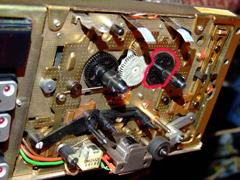

Kasjel -> Gardenus już się tu chyba nie udziela? Mógłbyś Go spytać czy ma kółko zębate, które zaznaczyłem na czerwono na pierwszym zdjęciu? Muszę nim zamienić to jasne, środkowe kółko, które obecnie jest wyrzeźbione z poxipolu :) Dziś je wymontowałem i we wtorek miałem zegarmistrzów popytać.

"tomektoon"- możesz sam go zapytać na AH. Bo tutaj już napewno się nie pojawi Gardenus.
Pisał, że ma jakieś części do CF 5500, więc może i to koło zębate będzie miał.

Wszystko wskazuje na to, że te koła zębate w Grundigu CF 5500 to najsłabszy punkt tego magnetofonu.
Niedawno jeden z naszych kolegów kupił tego Grundiga za 150zł w idealnym stanie wizualnym.
Niestety już po paru tygodniach pisał, że poszła w nim jakaś zębatka. Pewnie chodziło właśnie o tą, którą zaznaczył na zdjęciu "tomektoon".

Wyjątkowo włączę się tu na AS do problemu CF 5500. Kółko zębate zaznaczone na zdjęciu nie psuje się tylko to białe co dorobił "tomektoon" . Problem przestaje istnieć bo niewielkiej adaptacji kółka lewego lub prawego bo średnice i skok zębów jest identyczny. Materiał z czarnego plastiku jest bardzo trwały . Oryginalne to przedmiotowe jest wykonane z materiału podobnego do przeźroczystej gumy z zębatkami taka opaska nałożona na białe okrągłe kółko z plastiku. Miałem też ten problem lecz zastosowałem jedno z tych czarnych kółek . Niestety trzeba mieć takie kółko z innego CF 5500 ( zakup złomu) . Po wymianie problem przestał istnieć i dalej cieszę się z eksploatacji CF 5500. Cóż producent tego elementu nie zakładał,że sprzęt będzie chodził powyżej kilkudziesięciu lat a tak niestety jest.
Rozbierałem kilka Grundigów i bardzo często mają taką przypadłość ... nie dalej jak miesiąc temu dostałem "szufladę grundiga" rozebrałem i wśrodku wszystko extra oprócz dwóch rozsypanych zębatek - jedną wymieniłem a druga - nietypowa, nie do znalezienia ... skręciłęm i się kurzy ... :)
nikx, 18 Sie 2008, 23:06
Identyczny sposób przenoszenia napędu poprzez kółka zębate jest np. w OPTONICA RT 7000, SONY TC-K75 z tym, że tam przedmiotowe kółka wykonane są z pełnego plastiku ( i nie psują się )a nie tak jak podałem wcześniej w GRUNDIG CF 5500. GRUNDIG chciał aby trochę ciszej przewijały się taśmy lecz zapłacił cenę ich nietrwałośći. Po prostu przedobrzyli sprawę .

To żółtawe, przezroczyste, gumopodobne tworzywo, z którego wykonywane są te kółka zębate (nie wiem, co to za tworzywo), po latach staje się twarde i kruszeje, i zęby zaczynają się wyłamywać. Zdarzyło mi się to w starym Technicsie z autorewersem z ok. 86 roku - wyłamało się kilka zębów na kółku pośrednim i magnetofon przestał przesuwać taśmę w przód, natomiast ciągle pracował wstecz, bo w tym kierunku owo kółko nie musiało pracować.
Podobna awaria przydarzyła mi się w dość nowym dwukasetowym Technicsie RS-TR979 - wyłamał się ząb w kole zębatym na osi silnika dowijania i przewijania. Winna była, jak się okazało, zakleszczająca się kaseta, dająca bardzo duży opór przy przewijaniu. Tu na szczęście udało mi się pozyskać część zamienną z RS-TR474, z uszkodzoną elektroniką, kupionego na części - mechanizmy tych magnetofonów są bardzo do siebie podobne, oparte o bardzo wiele wspólnych elementów.
W każdym razie, wygląda na to, że jeśli w mechanizmie są takie kółka zębate, trzeba bardzo uważać żeby nie zablokować czymś mechanizmu (ciężko przewijającą się kasetą, zablokowaniem kieszeni przy zamykaniu, itp.), bo kółka połamią się. Czy ktoś wie, czy można je czymś "nawilżyć" żeby odzyskały dawną sprężystość?
Maciej, są specjalne spraye oparte na bazie silikonu przeznaczone właśnie to odświeżania i "nasączania" plastików, ale nie wiem na ile bezpiecznie możnaby je było zastosować do mechanizmów w magnetofonach. Obawiam się, że dopóki nie będziemy znali dokładniejszego pochodzenia takiego gumo-plastiku, zastosowanie takiego silikonu może być ryzykowne i w ciemno chyba lepiej nie próbować, bo uzyskany efekt może być odwrotny do zamierzonego.
