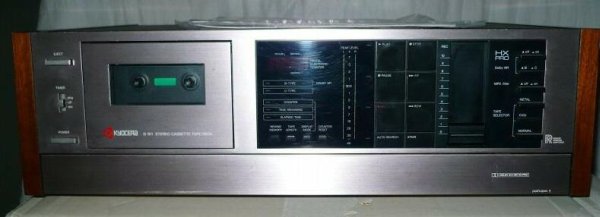

Jest to Kyocera D811 ...
Rozbierałem też amplituner Kyocery i byłem w szoku .... jest extra! Dla mnie numer jeden niedocenienia ... choć w US mieli dobrą markę ...
Macie jekieś inne typy na listę najbardziej niedocenianych decków świata?
Mam najazd gości potem sie jeszcze odezwę ...
Byłem pierwszy... D801 nie ma włącznika timera. Ale na marginesie, klawisze i kieszeń kasety jak w AKAI, wskaźnik wysterowania jak w KENWOOD-zie, no i ten mechanizm - charakterystyczny dual capstan i silniczek do sterowania funkcjami wraz z zespołem styków. Niezły misz-masz. Czyżby za bardzo "ściągali" od innych? Może dlatego mało popularne...
Hmmm... Kyocera, czyli firma, która produkowała aparaty fotograficzne pod marką Yashica, a po przejęciu marki od Zeissa, także pod marką Contax... U nas ostatnio bardziej znana z drukarek i kopiarek.
A mechanizm to znany mechanizm Sankyo, który można spotać w Nakamichi CR-4 i Kenwoodach KX-1100G/HX, i w nieco innej postaci w Onkyo TA-2570, i na pewno jeszcze w wielu innych modelach.
Czy magnetofony Kyocera były w ogóle sprzedawane poza Japonią?
Były - Kyocera całkiem sporo sprzedawała w US i miała pozycję bardzo dobrej i solidnej marki za relatywnie małe pieniądze (taki best buy). Kiedyś (parę lat temu) przegrzebałem net szukając sprzętów Kyocery i ich historii ....
