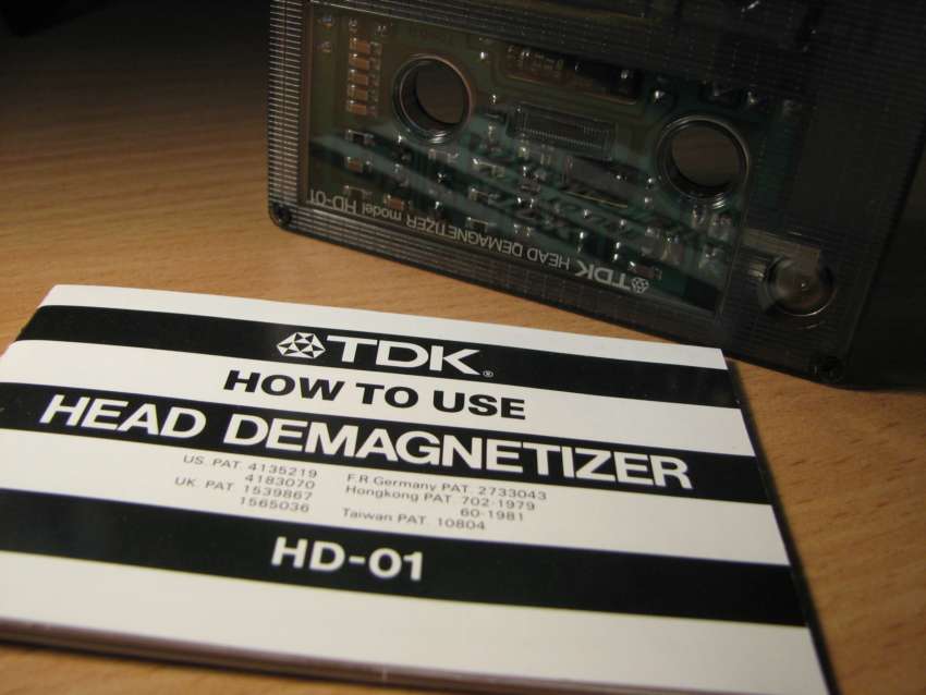

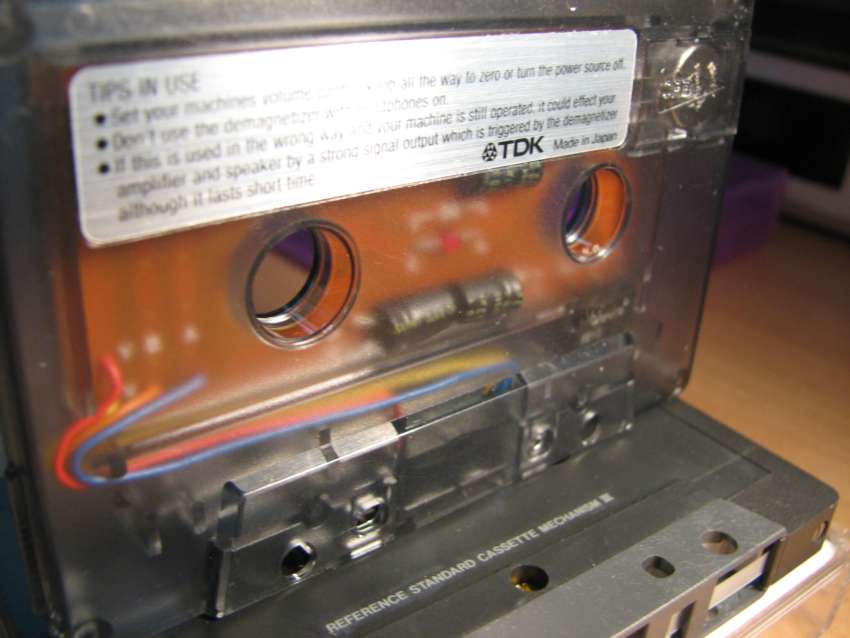

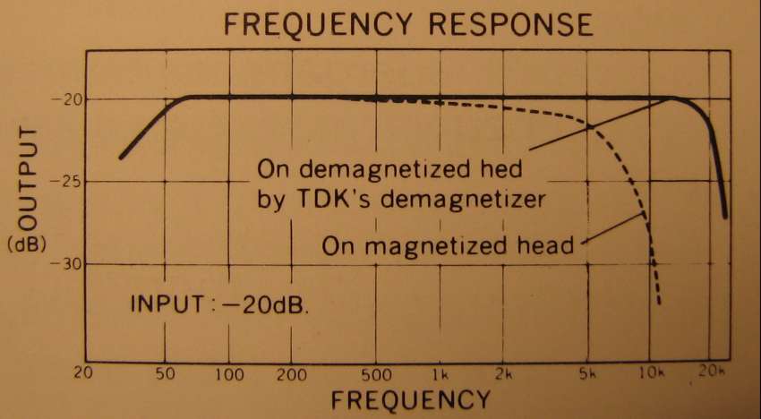

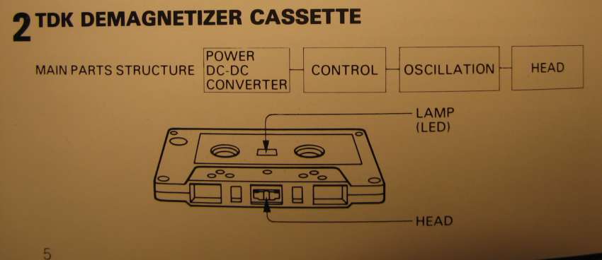

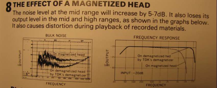

Udalo mi sie kupic prawie nieuzywany demagnetyzer TDK HD-01. Wrzucam fotki co ciekawszych fragmentow z instrukcji - moze komus sie przyda:)
cd...
cd...

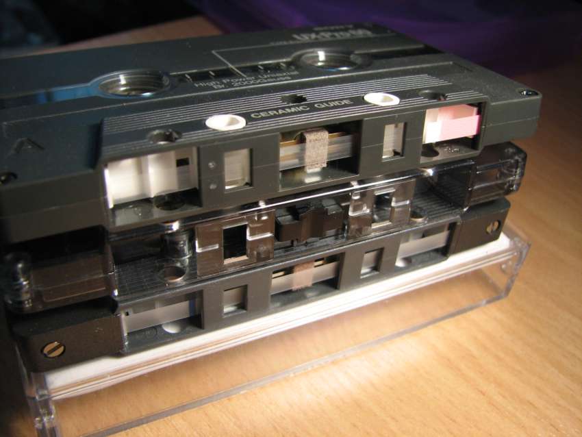

az sprawdzilem wymiary "wejscia" na glowice - wszystko standardowe jak w kasecie - na zdjeciu porownanie z dwoma referencyjnymi kasetkami (jedne z moich ulubionych) no i przod i tyl w zblizeniu:
Ja posiadam kasetę demagnetyzer TDK HD-30. I trafił mi się tylko jeden deck (bardzo dobry) który nie przyjmuje tej kasety. Jest nim Sony TC-K81. Poprostu głowica w nim podnosi się zbyt wysoko, dlatego mechanizm nie chce ruszyć do przodu z tym demagnetyzerem wewnątrz kieszeni.
