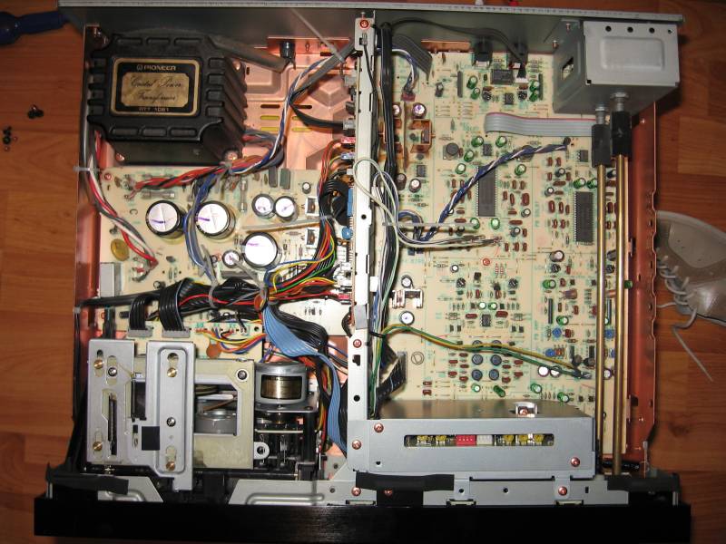

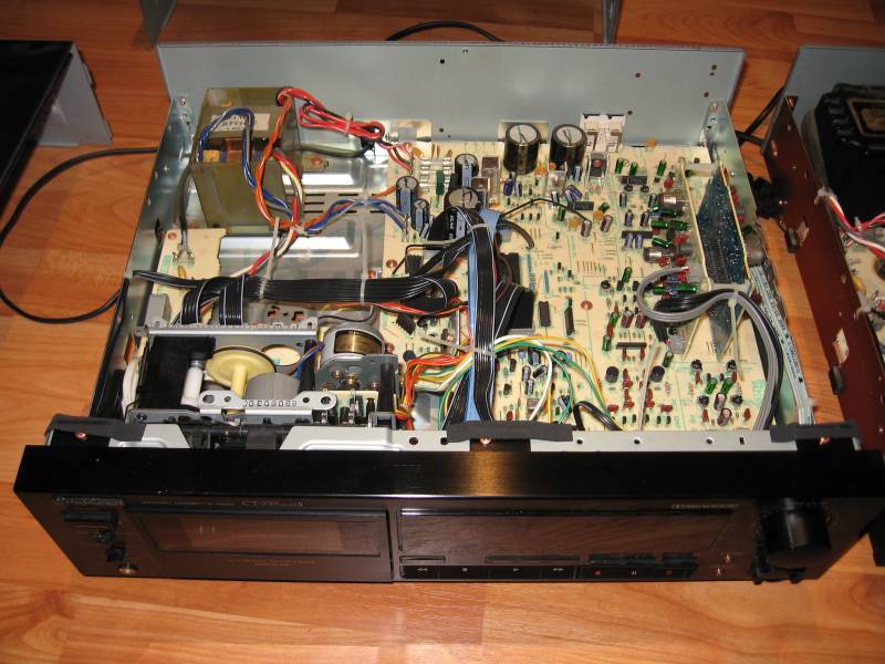

Panowie magnetofoniarze! Potrzebuję pomocy: od niedawna jestem posiadaczem pioneera 939mk2 i mam z nim kłopot- zaraz po zakupie okazało się że nie nagrywa jeden kanał, doszedłem że to wina małego potencjometra od kalibracji "level".Po spryskaniu go "kontaktem" nie nagrywający kanał ożył. Ale gdy po kilku dniach zacząłem kolejne próby nagrywania to oba kanały od czasu do czasu trzeszczą, sygnał zanika i pojawia się, ruszanie potencjometrami "rec" oraz kalibracji nie wskazuje aby to była ich wina ponieważ płynnie działają bez trzasków . Macie pomysł co może być przyczyną?
Gość V-savage
Jeśli już na początku były problemy z potencjometrel rec level, to pewnie to jego wina. Nie trzeszczy przy kreceniu? Pozatym poprawiłbym wszystkie luty przy tych potencjometrach. Ogólnie to jakaś pierdoła, trzeba tylko trochę czasu mu poświecić.

Zimne luty, niełączące taśmy, przyciski... Daj trochę zdjęć środka. POZDRAWIAM:)
"SAEK 333"- jeśli kupiłeś magnetofon, to trzeba zacząć od takich czynności o których piszą koledzy.
Nie zastanawiaj się który potencjometr trzeszczy, a który nie. Tylko kup "Kontakt PR" i spryskaj nim wszystkie potencjometry jakie widzisz, łącznie z PR-kami.Następnie "Kontaktem Uniw." spryskaj wszystkie wielowtyki oraz styczniki. Sprawdź czy te wielowtyki są dobrze powciskane.Po takich zabiegach, nie włączaj magnetofonu od razu...lecz dopiero na drugi dzień ! Jeśli to wszystko nie pomorze, to następnym krokiem jest szukanie "zimnych lutów", odlutowanych kabelków itp.
Na samym końcu należy brać pod uwagę uszkodzenia elementów elektronicznych.

próby nagrywania robiłem przy otwartym magnetofonie i w chwilach gdy nagrywał normalnie(podsłuchuję na słuchawkach) kręciłem wszystkimi potencjometrami-kalibracja: bias i level, poziom zapisu rec level i balans -nie zauważyłem żadnego trzeszczenia które zdradziłoby uszkodzony potencjometr, wszystkie wcześniej spryskałem kontaktem, oprócz tych regulacyjnych wlutowanych w płytę.
Posiadam jeszcze 737mk2 i na początku także szwankował regulator level od kalibracji, ale po spryskaniu kontaktem wszystko jest ok. Ten potencjometr ma 5 nóżek a przy jego małych rozmiarach ścieżki w nim są bardzo cienkie- tej samej wielkości jest bias który ma 3 wyprowadzenia.

CT 939MK2 oraz potencjometr kalibracji "level"
Jeszcze ciekawostka- regulacja bias i level w 939mk2 działa jakby mniej skutecznie niż w modelu 737mk2,tzn spektrum zmian dźwięku w czasie regulacji jest znacznie szersze w modelu 737mk2. Podobnie jest ze zmianami dźwięku w czasie załączania systemów dolby, w 939mk2 znika szum ale dźwiek nie zmienia się tak jak 737mk2. W 737mk2 dość wyraźnie słychać wzrost wysokich tonów po włączeniu dolby c.

Z tego co widzę po zdjęciach to płytki drukowane są podobnej próby co w Teac V-5000, niestety są one dość wrażliwe na lutownicę i zalecana jest ostrożność. Co do zmian regulacyjnych to musisz dotrzeć do specyfikacji obu magnetofonów i porównać, bo być może ten model tak ma, w innym wypadku jest możliwość iż był on grzebany i rozregulowany (zwłaszcza głowice). POZDRAWIAM:)
