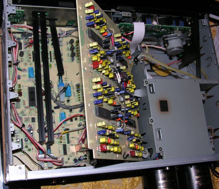

Wrzycam parę fotek AIWy ... chyba ostatnia seria zacnych decków ze stajni AIWy - potem bylo coraz gorzej ... Oprócz tego wrzuciłem moją w trakcie czyszczenia - Maciek, pisałem o przełączniku monitor, HX pro i parę innych, które "audiofilsko" na plastiku wyprowadzone są na koniec płyty - kto na to wpadł !? by tak umiejscowić wyłącznik. Mam jeszcze jeden kamyczek do ogródka AIWy - byłem szczerze zdziwiony, gdy pierwszy raz ją otworzyłem i główna rama jest jakość zabezpieczana i malowana - jej dół był niedomalowany i zardzewiały (deck nigdy nie pracował w garażu i zawsze stał na reprezentacyjnym miejscu - skąd rdza?). Wygląda, że taka blacha została włożona w procesie produkcyjnym ... nic to wyczyściłem i pomalowałem ... teraz jest OK.
I jeszcze jedno ... konia z rzędem temu, kto wie, że jest włączony HXpro, MPX lub przetworrnik C/A -po prostu nie ma potwierdzenia tych akcji na wyświetlaczu ... szczególnie ważne jest to dla MPX - przy każdym nagrywaniu patrzę z uwagą na MPX czy czasem nie jest włączony - to jakieś wariactwo!

Prawdę powiedziawszy, z jakiegoś powodu nigdy nie zajrzałem do wnętrza mojej AD-S950 (może bałem się tego, co tam zobaczę? ;-) ), więc nawet nie wiem, jak wygląda w środku. Ale nie spodziewam się tam zobaczyć niczego radującego oczy, raczej wręcz przeciwnie.
Przy okazji brzydoty tego magnetofonu - prostszy model AD-F850 wygląda prawie tak samo (brzydko), ma trochę mniej gałek i przełączników - nie ma Dolby S i generatora tonów kalibracyjnych.
Tego typu przedłużenia "popychaczami" wyłączników i gałek były często stosowane w magnetofonach różnej klasy, czasem stosowano takie krótkie "popychacze" łączące przyciski na panelu przednim z wyłącznikami umieszczonymi na krawędzi płyty głównej, i popychacze te miały tylko po 2-3 cm długości. Powszechnie też stosowano takie popychacze do wyłącznika zasilania, który często był umieszczany z tyłu, przy transformatorze. Szkoda tylko, gdy przycisk na końcu tego popychacza nie jest porządnie osadzony w panelu przednim i np. ma luz - robi to wrażenie tandety.
Natomiast brak sygnalizacji włączenia różnych funkcji i konieczność rozpoznawania tego po położeniu przełączników jest grzechem wielu różnych producentów, bo czasem trzeba się naprawdę dobrze przyglądać. Dziwi to szczególnie gdy magnetofon jest wyposażony w spory, rozbudowany wyświetlacz, na którym spokojnie można by było umieścić dodatkowe informacje. Inni producenci, dla odmiany, przesadzali z tą sygnalizacją i magnetofony wyglądały jak wielokolorowe choinki - np. Onkyo. Zabawny był Onkyo - chyba 6511 - wyposażony w Dolby S, dla którego jednak nie przewidziano sygnalizacji na rozbudowanym wyświetlaczu fluorescencyjnym, który miał tylko B i C. Zapewne aby nie zwiększać kosztów produkcją specjalnego wyświetlacza, zastosowano dodatkową diodę sygnalizującą Dolby S, co niestety robiło złe wrażenie prowizorki i cięcia kosztów.

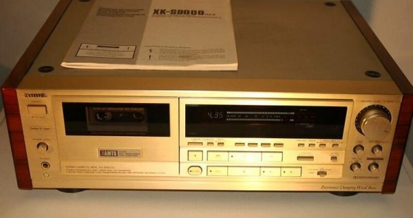

Zerknij na przycisk monitor w XKS9000 - absolutny top a krzywy jak nieszczęście i "plastic is fantastic" zupełnie inny odcień niż reszta "tła" podobnie jak XKS7000 (bo to ten sam projekt).
