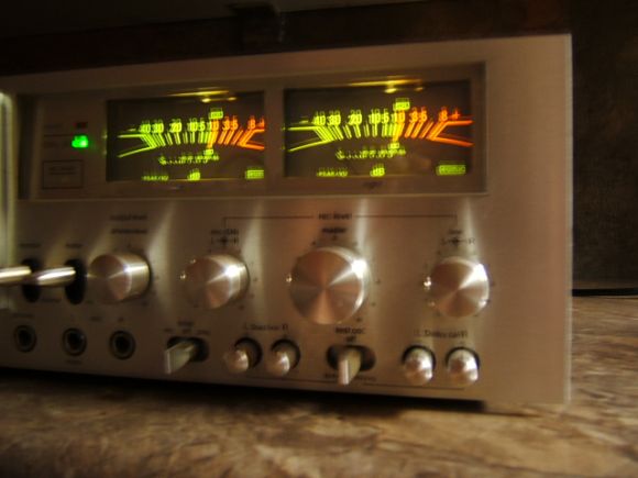

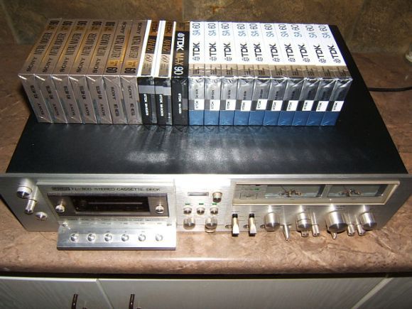

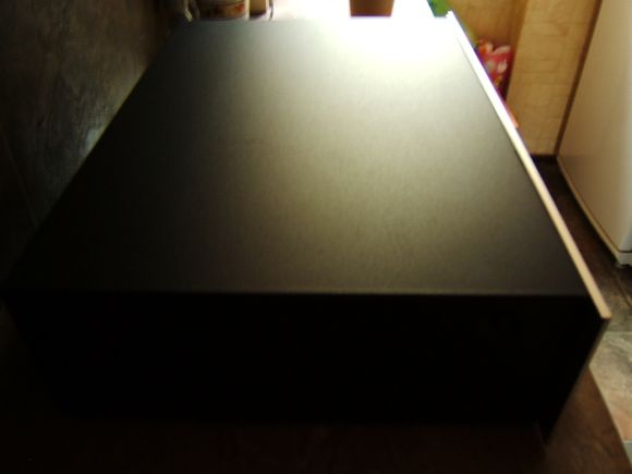

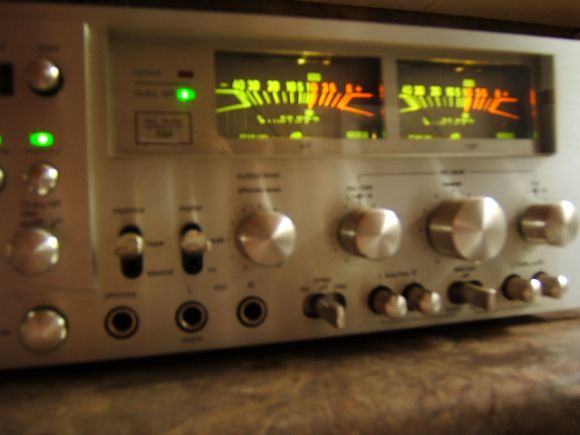

Witam forumowiczów.Przepraszam bardzo zdaję sobie sprawę że nie jest to forum kupię - sprzedam,ale jednak pozwolę sobie zamieścić mały anons - Zamienię Eumiga FL -900 koloru srebrnego w stanie kolekcjonerskim / stan niemal fabryczny / na takiego samego Eumiga FL-900 tylko w kolorze czarnym.Pozdrawiam i w załączeniu real foto.

>Witam!Do kolegi Karunesh. Nie chciałby kolega może odsprzedać chociaż po jednej Sony i TDK.
> Pozdrawiam adam2948.
Dołaczam się do pytania....
Adam2948 i Neomammut.
Muszę z przykrością odmówić sprzedaży w/w kasetek ponieważ są to moje ostatnie zafoliowane kasety z nośnikiem metalowym i napewno w niedługim czasie je wykorzystam ponieważ nagrywam naprawdę dużo muzyki z płyt analogowych.Jeszcze raz sorry.
Cześć Karunesh,
Eufemiga nie mam i miał nie będę. Ani czarnego ani srebrnego, taka jest smutna, jesienna rzeczywistość. A czy te TDK SA są na sprzedaż? Może byś odstąpił?
