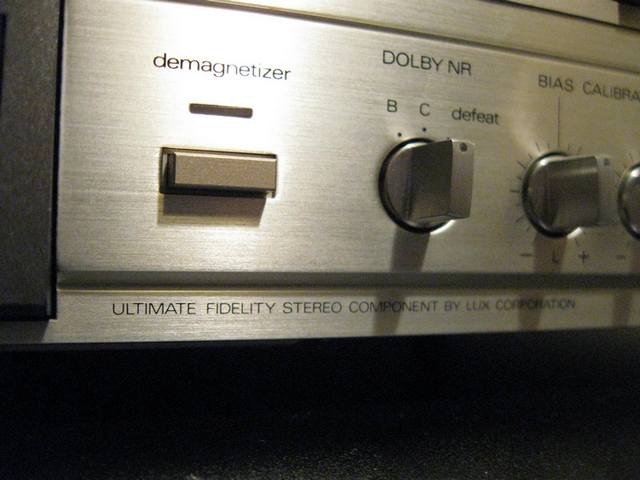

I nie mam do niego instrukcji obsługi może macie taką bo nie wiem kilku rzeczy np jak demagnetyzera używać , czy subsonic działa tylko przy odtwarzaniu? dobrze by mieć serwisówkę albo instrukcję obsługi
audiomagia.blogspot.com
Moim zdaniem subsonic ma sens tylko przy nagrywaniu a nie odtwarzaniu. Ale mogę się mylić.

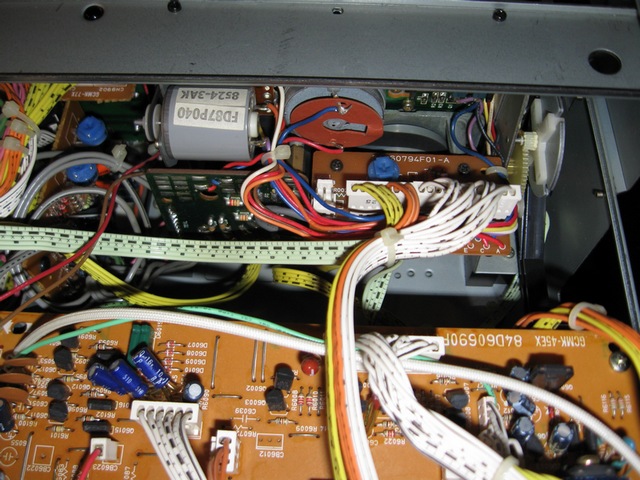

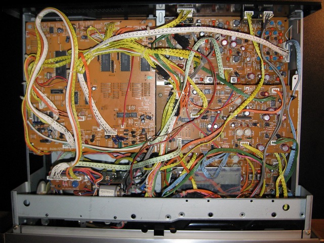

MAG - super to wygląda, jedynie trochę z kablami bałagan, lubię "piętrowe" płytki:-)

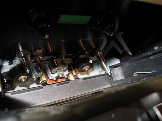

Głowica miodzio - taka miniatura od szpulowca:-)

>(...)jedynie trochę z kablami bałagan (...)
Kable sprawiają wrażenie nieco bałaganiarskie, ale być może projektantom chodziło właśnie o zrandomizowanie wiązek kabli, żeby zminimalizować przesłuchy między nimi? Ułożenie kabli równo "pod linijkę" i spięcie ich wszystkich w wiązki może wygląda ładnie, ale niekoniecznie jest dobre.
