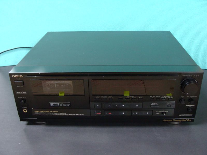

gios - n twoim miejscu dokupił bym sobie logo "AIWA" i te "aiwa" wyrzucił. To szczegół może bez znaczenia. Ale te logo z dużych liter wygląda o wiele lepiej :-))
gios ładna a nie masz na czym postawić czy jej nie używasz i stoi na podłodze? tak pytam bo ładniej by sie prezentowało gdzies w Twoim zestawie pozdrawiam i dzięki
audiomagia.blogspot.com
gios - zapomniałem jeszcze wspomnieć o grubych drewnianych boczkach do tej Aiwy.
Mówię ci, zamienić to logo i dodać grube drewniane boki. Będzie totalny odlot !!!

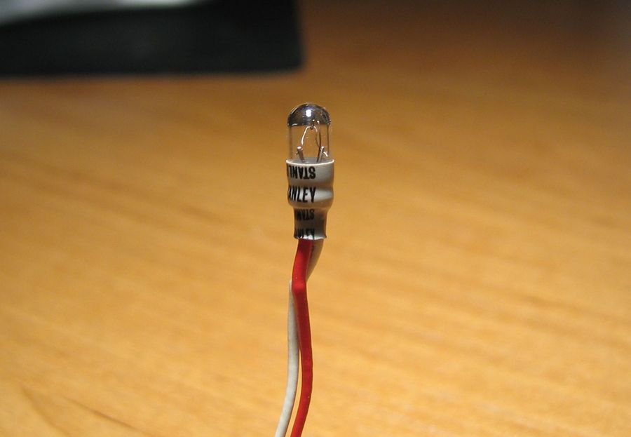

Zwracam się z prośbą - reanimuję Yamahę TC-720B i mam dwa pytania:
1.Czy ktoś posiada taką żaróweczkę jak na zdjęciu lub podobną gabarytami , dochodzi do niej napięcie 6,83 V i się takową może podzielić (oczywiście pokryję koszty)

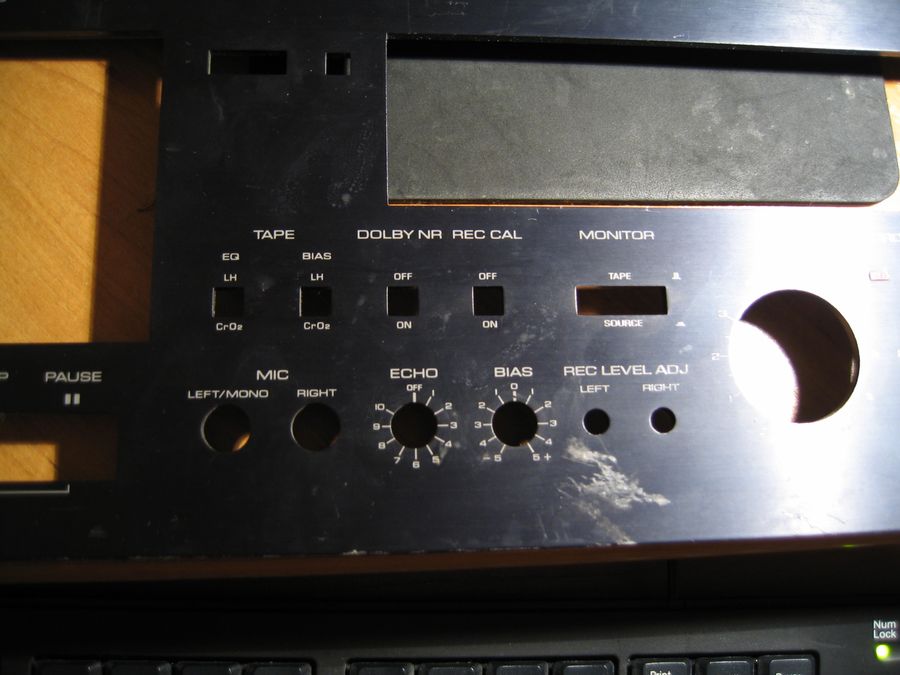

Jeszcze tylko spytam - czy są jakieś możliwości odnowienia napisów oraz uzupełnienia ubytków w "czarnym" lakierze?I co to za funkcja "echo"?
