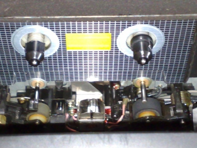

"Koledzy wrócę jeszcze do swojego Technicsa RS-B100. Nadal mam problem z bujaniem dźwięku pod koniec kasety. Przeczyściłem bardzo dokładnie rolki prawą, lewą, wałki. Prawa rolka jest w idealnym stanie i jest równa nie ma beczki. Tylko jedną rzecz zauważyłem, jeżeli pod koniec odsłuchiwanej kasety docisnę bardziej wkrętakiem prawą rolkę gumową do do wałka to bujanie przechodzi. Z jednej strony może się wydawać, że słabo dociskana jest prawa rolka...tylko ja mam odczucie jakby lewy talerzyk był za bardzo hamowany. Czy to jest możliwe?"
Radmar, napisz jak poradzić sobie z tym bujaniem dźwięku ?
Na pewno nie występuje problem z płaskim paskiem przenoszącym napęd z głównego(prawego) silnika. Ugięcie paska jest prawidłowe i nie ślizga na dych dużych kołach "zamachowych".
Zastanawia mnie jak wcześniej wspomniałem, że jak lekko docisnę prawą rolkę do wałka, to znika bujanie...a rolka wygląda na idealną. Jest tylko mocno świecący prawy wałek a w innych technicsach jest matowy. Jeszcze jest jeden pasek cienki od góry mechanizmu, który napędza jakieś kółko chyba ze sprzęgłem na filcu. Ten pasek nie jest sparciały i zdrowo wygląda ale też mnie intryguje.
Koledzy gdzie szukać przyczyny bujania.

Do wymiany, bądź matowania masz rolki.
Spróbuj je lekko zmatować na początek, możesz też zmatować prawy wałek i musi działać.
Oczywiście zmatować nie znaczy zeszlifować!

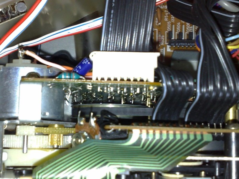

To są zdjęcia wnętrza RS-B100.
V-savage ale to jest aż dziwne, żeby taki wpływ miał nie zmatowiony wałek ???
paul_67,
to pare skromnych danych:
fotek - kupno tego decka, to dla mnie ryzyko które podjąłem z resztą nie pierwszy raz.
Rozmawiałem z sprzedającym. W tej chwili deck nie reaguje wcale i nie świeci się wyświetlacz LCD z lewej strony. Ale może to być tylko luźny wielowtyk i zanieczyszczony czujnik obecności kasety, a może coś dużo bardziej poważnego. Zobaczymy....

Przecież napisałem, że rolki i wałek. NIe pisałem, że samo matowanie wałka pomoże.
A te rolki nie wyglądają dobrze przynajmniej na tyle ile widać na foto.
