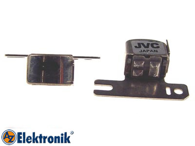

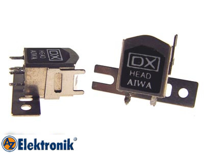

Na wyprzedaży kupiłem 5 szt. takich głowic foto 1. Decka używam tylko do słuchania może podlutuje tylko sekcję play z tej 3 głowicówki i będzie ok Jak Panowie myślicie?
W magnetofonach kasetowych pogoń za doskonałościa zawsze kończy się Tandbergiem TCD 3014 A
xtr71, 25 Mar 2010, 23:38
Propozycja bez sensu.
Tutaj popytaj.
Głowice niskoprofilowe JVC stosowało na przełomie lat 80. i 90. w swoich co lepszych boomboxach. Sekcja magnetofonowa miała w nich Dolby B ("aż" albo "tylko"), ale wymienność nagrań na tym robionych była taka sobie...
Inna rzecz to oryginalne pochodzenie Twoich głowic, to samo Aiwa.
Nie należy przeceniać trwałości ALPS-ów. To jest dobra głowica, ale nie jest niezniszczalna. Pięć lat intensywnej eksploatacji i symetria kanałów już jest naruszona - oczywiście słuchać tego nadal się da, jak najbardziej.

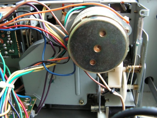

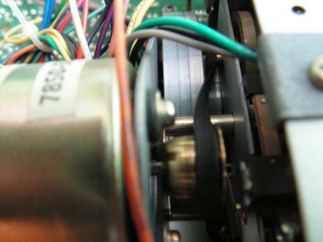

Onkyo TA-2066. Tutaj tkwi problem. Idler ślizga się na wałku powyżej (ten jasny z taką błyszczącą jak żarówka główką w środku). Ten wałek nałożony jest bezpośrednio na oś silnika. Pytanie: jak wyjąć te elementy od "tej" strony? Widać, że ten jasny wałek jest jakby lekko przytarty, bo ma mniejszą średnicę w miejscu, w którym styka się z idlerem... :(
Po wstępnym czyszczeniu wacikiem idlera i wałka, odtwarzanie zaczęło działać, natomiast nadal są problemy z przewijaniem. Ale sprawdziłem wszystkie funkcje i wydaje mi się, ze wszystko jest ok, łącznie z ręcznym accubiasem, co widać na fotce. ;)
Teraz kolejne pytanie: którą z czterech śrub reguluje się skos? Jest wyraźnie inny, niż w TA-2570 i widać, że śrubki były ruszane. Może ma ktoś doświadczenie z takim układem śrub regulacyjnych?
Jak najlepiej dobrać się do paska?Czy preparatami z serii "kontakt" można zniszczyć gumę?

Jeśli dobrze zrozumiałem, to ślizga się oś silnika względem białego koła na niej? To w takim razie może mała kropelka Kropelki załatwi sprawę? Ale naprawdę mała, żeby do łożyska silnika nie doszła.
ke_raj, 26 Mar 2010, 15:57
Chyba tą - ma za sobą sprężynkę?
A po co chcesz kontaktem psikać gumę? Tlenków tam raczej nie ma, prędzej tłuszcz albo brud. Na pewno alkohol izopropylowy się nadaje, ale ja czasem nawet denatem czyszczę. A które śruby? Te, które trzymają płytę montażową na której zamocowany jest także silnik główny. Wszystkich łbów nie widzę na zdjęciach, ale łatwo je zlokalizujesz.
