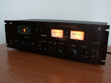

Może ktoś się orientuje jaki pasek jest potrzebny do tego magnetofonu?
>>paul_67
Mam instrukcję serwisową do tego Philips`a, ale tam też nie jest podana wielkość pasków, bo są 3, jest podany numer katalogowy, ale to wszystko...,podaj maila na pw to Ci wyślę, zawsze to coś :)

Dzięki, ale taką instrukcje już posiadam.Dziwne, o czym już wspominałem,że są w niej podane bardzo zaniżone parametry techniczne.Inne dane podają zupełnie co innego...Przełącznik napięcia ustawić na 240 V?
Magnetofon, który mnie kosztował 33,55 zł nie opłaca się oddać do naprawy.Nie wiem czy w ogóle by się jej podjęli i jeszcze skomentowali szyderczym uśmieszkiem "panie teraz to się gra mp3".Od kiedy zapłaciłem za polutowanie 2 kabelków 20 zł nauczyłem się lutować.
Naprawdę nikt nie ma danych jaki powinien być pasek napędowy do Philipsa N 2537?Wątpię czy w mojej miejscowości go dostanę, ale chociażbym wiedział co zamówić...
paul_67, 27 Mar 2010, 11:35
Najprościej zdjąć pasek, oceniając o ile jest za luźny a następnie zmierzyć jego średnicę biorąc poprawkę. I zamówić zbliżony co do średnicy, szerokości i grubości pasek. Jeśli chcesz się posłużyć tym numerem, to w serwisie Philipsa. Ale kosztować to będzie pewnie tyle co ten magnetofon :)
