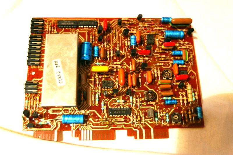

Musiko znalazlem na kompie serwisowke od n5756 i wyglada na to ze philips stosowal podobne rozwiazania .Plytka z gornego zdjecia to plytka logiki (sygnal opto ,sterowanie)natomiast plytka regulacji obrotow silnikow to ta z dolnego zdjecia .Potencjometry do regulacji to te na samej gorze
Musiko zacznij od delikatnego pokrecenia pr-ka umieszczonego przy radiatorze (tego wewnetrznego).
Zepsuc przeciez niczego nie zepsujesz :)
Choc nawiasem mowiac niemcy dziwnie stroja te predkosci .....mierza sygnal 50 hz ,wiec wyglada na to ze opto maja tak dokladnie wyliczone ?
Wiec jeszcze raz :)(Klania sie slaba znajomosc niemieckiego)
Potencjometr przy krawedzi plytki ---szybkosc silnika glownego
Potencjometr przy radiatorze ------szybkosc silnika dowijania (wlaczony na tzw pustej kasecie 50 hz na pinie 6 zlaczki)
Pozdrawiam i mam nadzieje ze wszystko bedzie ok :)
Dobranoc
jareckifm - czyli który mam regulować najpierw - dowijania czy głównego ,
czy oba - i wtedy który pierwszy?
Oby to było to, po południu zajrzę bo mnie nie ma teraz w domu.
Jarek

Bardzo Wam dziękuję za informacje, mam możliwość regulowania tymi pr-kami,uff........:-)
Faktycznie ta dalsza od radiatora reguluje silnik główny, ta druga silnik dowijania,
pr-ki są łatwo dostępne do regulacji, elegancko od góry bez żadnych kłopotów :-)
Siknąłem kontaktem profilaktycznie, ruszyłem obie pr-ki - jak domniemam jeżeli zmienię prędkość silnika głównego to i prędkość silnika dowijania powinna się zmienić?
