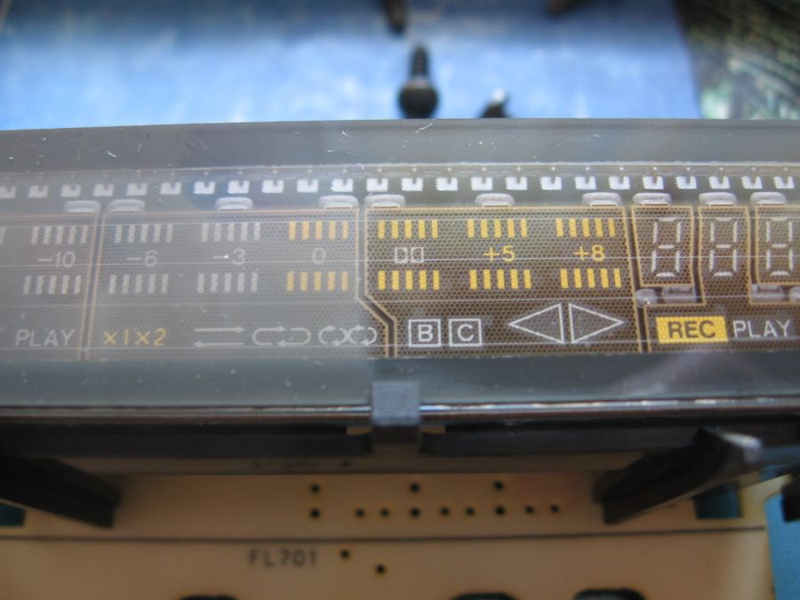

Niekiedy mamy wrażenie, że w naszych magnetofonach wyświetlacz nie jest już taki wyraźny jak kiedyś i uległ wypaleniu. Błąd. Nie zawsze jest to wypalenie. W miarę upływu lat, pod wpływem ciepła w środku na wszystkim narasta tłusta warstwa brudu, która skutecznie pogarsza również efekt wizualny widoczny na wyświetlaczu. Sami zobaczcie jak wyglądał wyświetlacz blisko 20-letniego magnetofonu.
Pół wyświetlacza z "oryginalnym brudem" i pół po wyczyszczeniu. Różnica kolosalna. A taka sama warstwa narośniętego brudu była po wewnętrznej stronie szybki wyświetlacza. Zatem dwie warstwy tekiego brudu skutecznie potrafią ograniczyć przejrzystość wyświetlacza.

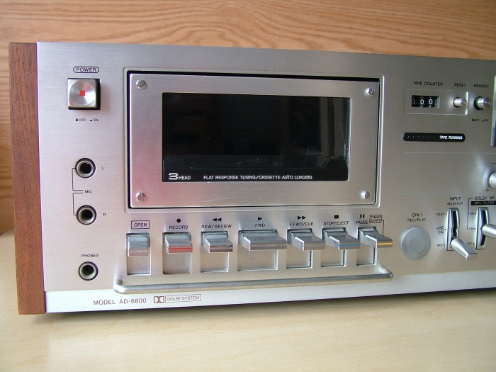

to zdjecie Aiwy? mialem kiedys 6500 z takim samym poziomym ladowaniem, ale moj deck mial kilka problemow i sie go pozbylem (to bylo jeszcze zamin trafilem na watek "Magnetofon")
>jeckylandhide, 17 Sie 2010, 20:20

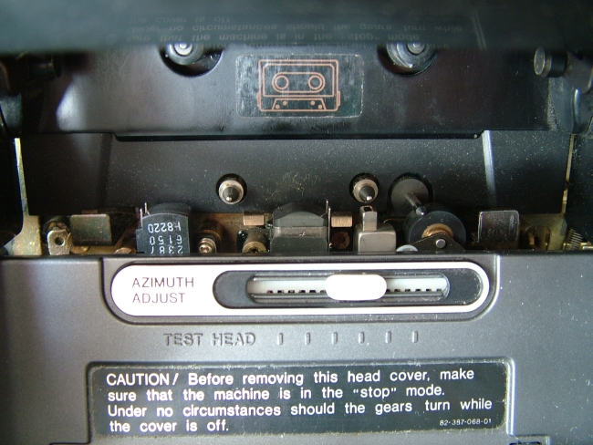

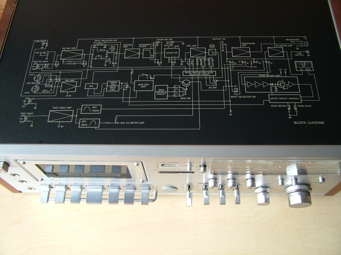

Tak to Aiwa AD-6800, kawal maszyny, najwyższy model z 1977 roku, 3 głowicowy, ale nie ma przełącznika monitor. Wnioskując ze schematu blokowego umieszczonego na gorze obudowy, to trzecia głowica opisana jest jako "test head", a do nagrywania i odtwarzania służy głowica uniwersalna. Przyznam szczerze, ze pierwszy raz się zetknąłem z takim rozwiązaniem.
Niestety nie ma pasków, wiec o stronie dźwiękowej nie mogę się jeszcze wypowiedzieć, natomiast ogólne sprawia wrażenie bardzo solidnego.
Z ciekawostek można wymienić podwójne analogowe wskaźniki wysterowania-mierzą poziom jako VU, drugie Peak z funkcja Hold, ponadto ma osobna regulacja Biasu dla trzech typów taśm Fe, Cr i FeCr.
Można tez ręcznie kalibrować skos głowicy, a mechanizm kasetowy po położeniu kasety "wciąga" ja do środka za pomocą drugiego, specjalnie przeznaczonego do tego celu silnika.
Spróbuje dodać jeszcze kilka fotek.

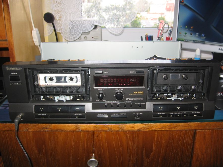

Pierwszy, własnoręcznie przywrócony do życia magnetofon. Może i niewyszukany model, ale warto było, żeby się przekonać czy w ogóle zagra. I zagrał, w dodatku bezbłędnie. Nawet nie wiedziałem, że to tyle radochy może sprawić. :)
V-Savage, MaciejLK, chłopaki dzięki za pomoc. Bez Waszych wskazówek bym nie dał rady.
Oj to fakt, uczucie przednie :) Gratulację!!!

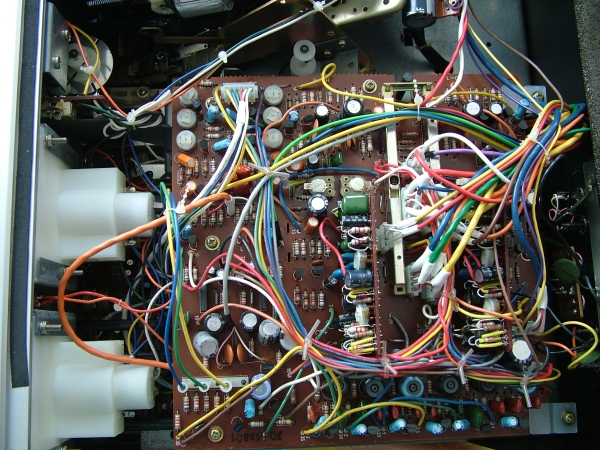

Wrzucam wiec parę gołych fotek Aiwy dla magnetofonowych fetyszystów.
Jak ja lubię taki montaż, napchane, kabli, kabeleczków, super!

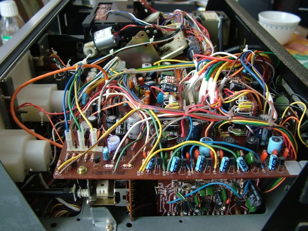

Jeszcze kilka fotek, mam nadzieje, ze nie będziecie mieli mi za złe nadmiaru mojej osoby.
