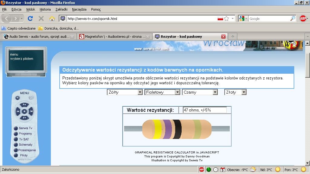

Sony TC-FX7: Słuchajcie, na zdjęciu mamy, jak widać, dwa oporniki. Zamysł elektronika był taki: "Kurna, nie mam ochoty tego wszystkiego rozbierać, dolutuje dobry i będzie grało :)". Jednak nadal nie gra... Próbowałem po paskach dojść co to za opornik (mowa o tym na dole), ale wychodzi mi jakieś 100Mohm. Może Wy coś pomożecie?
Ja jednak wolę manualną regulację, mam w tedy większą kontrolę nad zapisem i więcej frajdy :D
Ten niżej to o ile pamiętam 47 Ohm, a ten u góry - 2 Ohmy.

http://serwis-tv.com/opornik.html
Znalezione w 300ms dzięki temu http://tinyurl.com/6fcp6em

Stronę owszem znalazłem wcześniej, ale jak napisałem wyżej, wychodziły mi głupoty, dlatego zadałem pytanie. Nie jestem geniuszem elektroniki, mam też zasadę: lepiej się spytać niż zepsuć...

Zgadza się. Wychodzą głupoty zwłaszcza wtedy, gdy próbuje się wybrać na pierwszej pozycji tego "kalkulatora" złoty pasek, którego nie można wybrać. :-)
No i o tym, że korzystałeś z tego "kalkulatora" już wcześniej nie napisałeś.

Napisałem przecież, że wychodzi mi 100MOhms :D

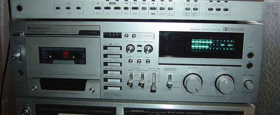

Jeszcze takie dwa zdjęcia Kenwooda KX 2060....
Kasjel, on ma sterowanie serwomechaniczne a nie elektroniczne, prawda? A mechanizm jest jedno- czy dwusilnikowy?
Już pisałem...
Magnetofon ma niestety tylko jeden silnik. Sterowanie oparte na elektromagnesach.

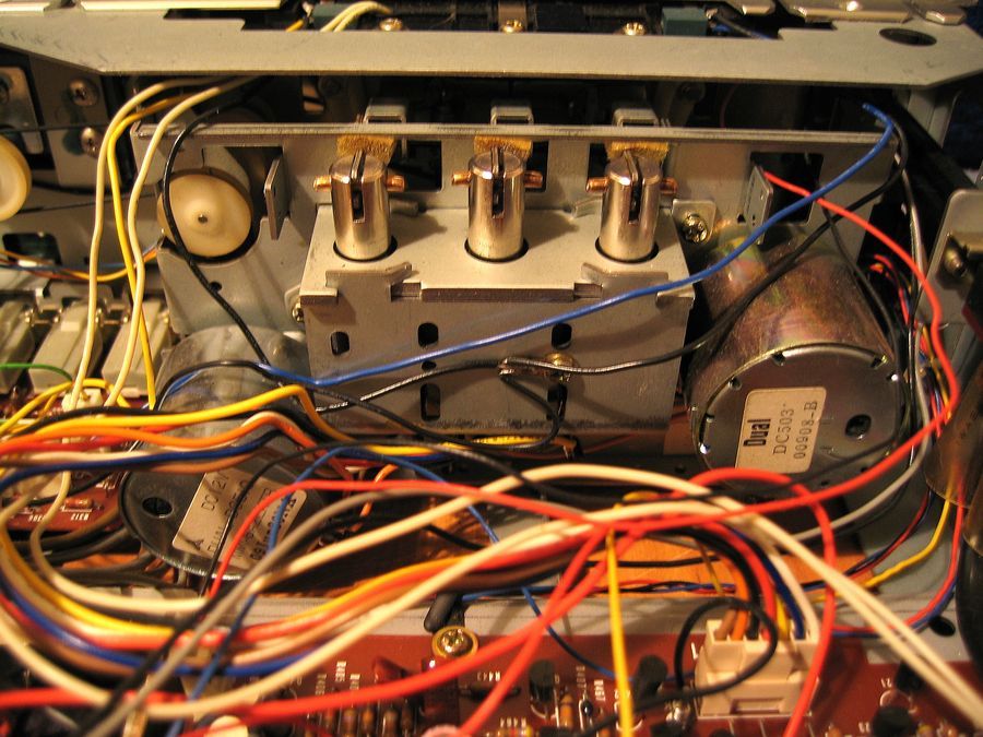

A któryż to z Duali ma zaszczyt dźwigać tego pięknisia? Pytam, bo te stare pancerne Duale darzę szacunkiem i sympatią, kilka ich posiadam.
Jest to Dual C830. Kupiłem go kiedyś za 26zł na Allegro. Jest w idealnym stanie wizualnym. Musiałem popracować nad stroną techniczną, ale już dawno wszystko jest OK. Dziś naprawiłem sobie przewijanie w Optonice RT 3838. A długo na to czekała.....

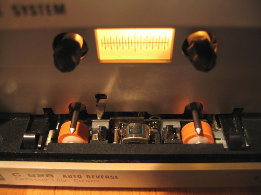

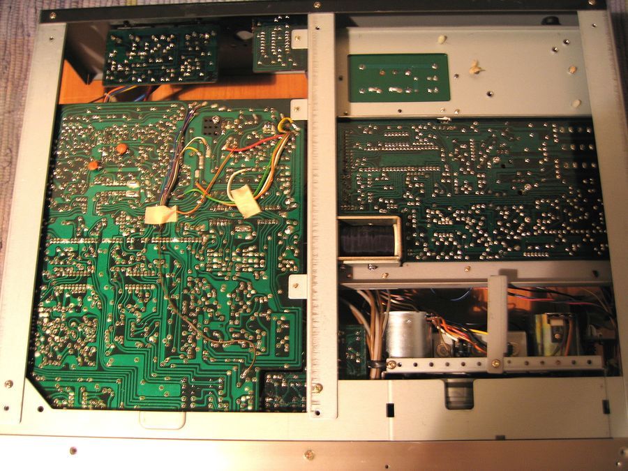

vlado - a może orientujesz się co może być przyczyną ciszy w jednym kanale podczas nagrywania w moim Dualu C 828 ?
Odtwarza w obu, już wcześniej pisałem na ten temat - ale chyba nikt nie ma koncepcji, zauważyłem, że jeden z kondensatorów
elektrolitycznych w tym kanale jak dotknie się jego obudowy - to burczy (analogiczny kond w drugim kanale nie burczy), wymieniłem go ale z drugim jest to samo :-(
