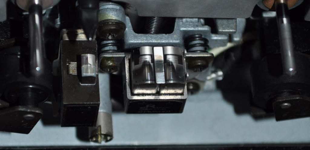

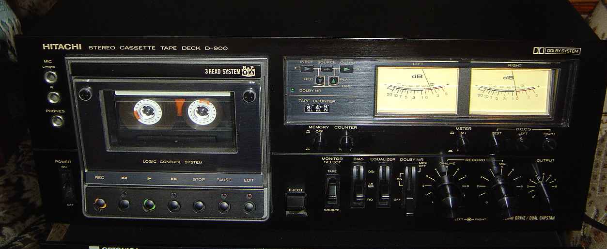

Tak się ostatecznie porobiło, że Hitachi D-900 jest już mój. Zakupiłem go od MAG,a. Jest w doskonałym stanie wizualnym. Ale jeśli chodzi o stronę techniczną, to wciąż mam jeszcze wiele pracy. Wszyscy ci, którzy czytają również wątek "Magnetofon" na AH wiedzą o co chodzi. Stoczyłem już wielką biwę z mechanizmem tego decka, którą wygrałem....ale kosztowała mnie wiele nerwów i godzin pracy. Niestety rysunki mechanizmów w serwisówkach są niewystarczające. I trzeba samemu kombinować. W tej chwili czeka mnie naprawa układu sterowania, gdyż ciągle włącza mi się odtwarzanie, zaraz po włączeniu zasilania. Ale w pierwszej kolejności chcę zrobić coś z sprzęgłem, ponieważ prawa szpulka słabo ciągnie. Już umyłem to sprzęgło oraz zmieniłem na luźniejsze paski napędowe od licznika taśmy, aby nie obciążać dodatkowo sprzęgła. Poprawa nastąpiła, ale jest niewystarczająca. Niewiem dlaczego takie sprzęgło zaczyna nagle słabo ciągnąć ? Przecież wciąż jest tam ten filc nie wytarty. I nie wierzę aby sprężynka sprzęgła tak osłabła, bo nie jest bardzo obciążona. Jeśli macie jakiś pomysł, to podpowiedzcie coś. Podobno esencja herbaciana pomaga. Ale może zmienić sprężynkę sprzęgła na mocniejszą ? Albo zmatowić "tarczę" sprzęgła ???

No ! Jeśli chodzi o jakość odtwarzania, to wycisnąłem z niego chyba już wszystko. I jest naprawdę bardzo dobrze. Nie brakuje absolutnie wysokich tonów, a i zagrzmieć potrafi.
Jeśli uda mi się naprawić sterowanie, to wówczas będę mógł się zająć nagrywaniem. Bo w tej chwili nie mam możliwości włączenia nagrywania. Jutro zrobię jakieś zdjęcia tego Hitachi D 900 i wkleję. Potrzebuję jedną nakładkę na "hebelek" do tego Hitachi. Ma ktoś może coś takiego ?

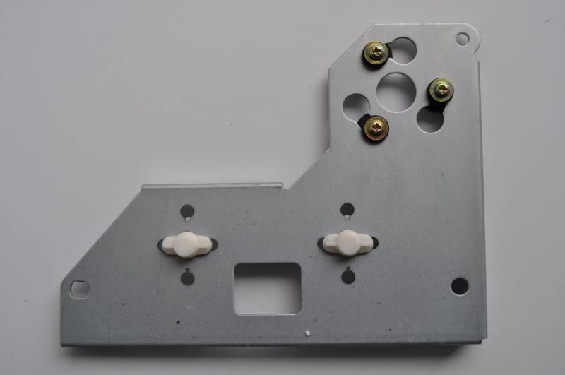

przygarnie któryś z Kolegów CT-A7? Świadomie pomijam zakładkę ogłoszenia.
Rok temu przymierzałem sie do wymiany paska. Załozyłem zbyt waski. Chciałem zastąpić go właściwym.
Później rozpoczął się remont domu, przeprowadzka ... i ... i nie mam czasu na tą zabawę. Komuś przyda się bardziej.
Deck był 100% sprawny, doskonale nagrywał, odtwarzał. Głowice z ustawieniami oryginalnymi, bez "ząbka". Brakuje silnika, gdzieś go mam ale ... który to karton? :/
Pozdrawiam,
Wspornik dokompletu:

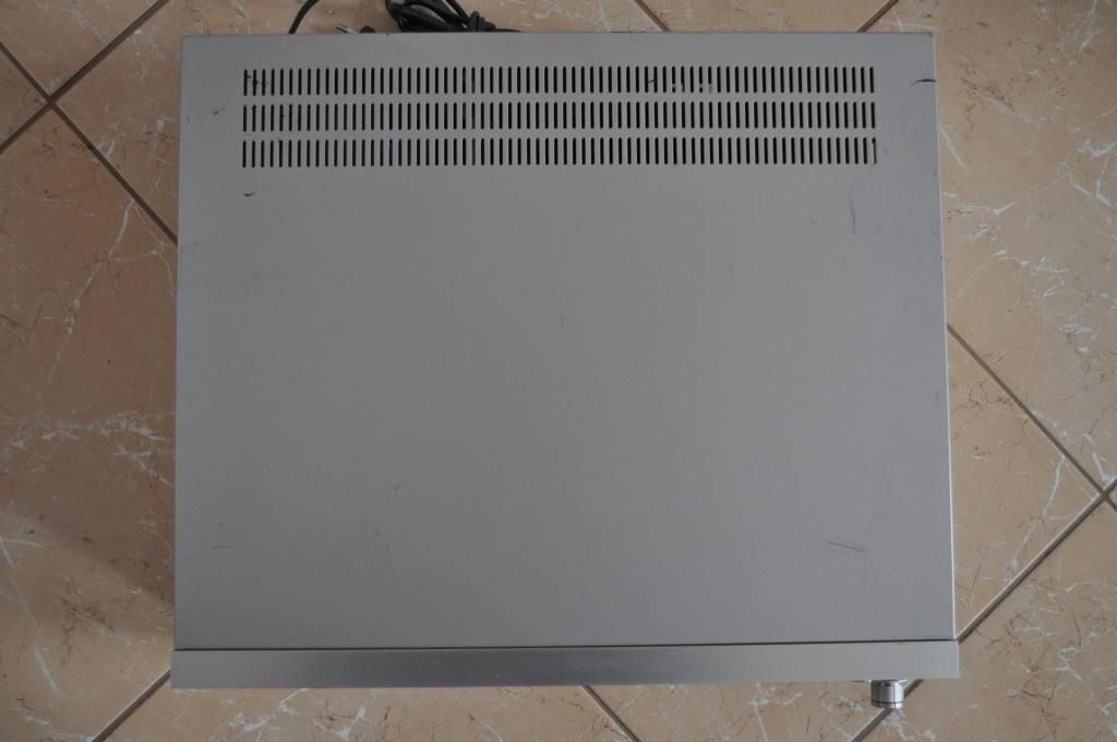

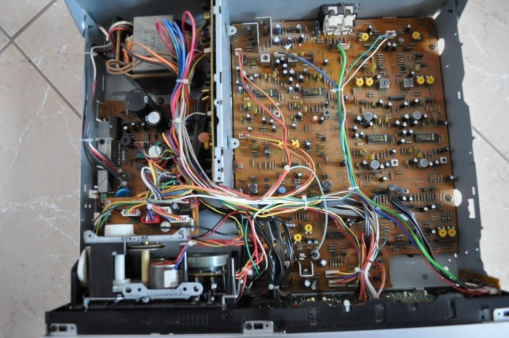

Takie dwa zdjęcia mojego Hitachi D-900....
Wyszło mi, że pasek w 2570 ma 76 mm, na wszelki wypadek zamówiłem jeszcze 78 mm.
Ale powiedz coś tak ogólnie. Czy jest rzeczywiście w dobrym stanie wizualnym ? Albo w jakim stanie są głowice itp.
Stan wizualny jest faktycznie bdb, prawie ideał, głowice praktycznie tylko minimalne ślady zużycia, podobnie wałki i rolki. O dźwięku na razie zbytnio się nie wypowiadam, bo za krótko go słuchałem, ale pierwsze wrażenie bardzo pozytywne. Jeśli chodzi dostęp do silnika i paska to jest naprawdę rewelacyjnie prosty! Ten deck był oceniany chyba dosyć wysoko, pójdzie do intensywnego użytkowania jak tylko wstawię ten pasek.
