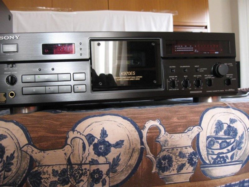

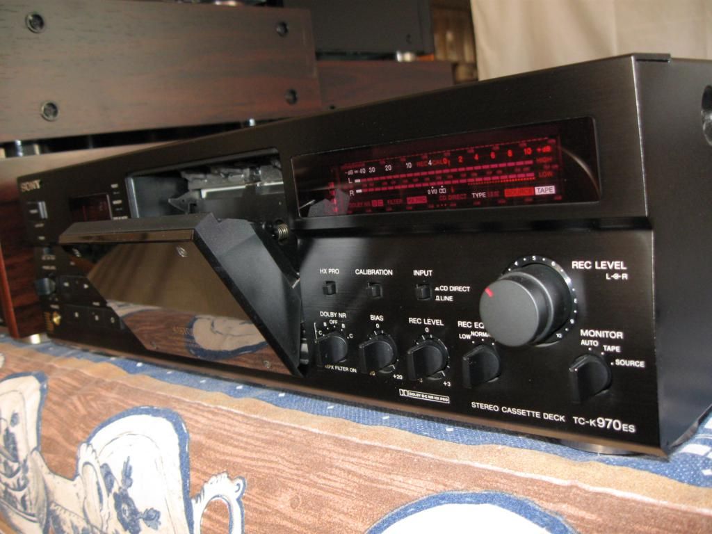

Muszę się pochwalić zakupem na próbę Sony TC-K970ES. Do tej pory miałem TC-K808ES i TC-K909ES i stwierdzam, że ten ma dźwięk bardzo ładny. Jest bardziej pełny od 909-ki i bardziej analityczny od 808-ki. Nie dziwię się, że ceny tego modelu są tak wysokie. Dodatkowym atutem tego egzemplarza jest to, że jest w przepięknym stanie wizualnym i mało użytkowany czego dowodem są zaśniedziałe styki czujnika rodzaju taśmy. Po oczyszczeniu jest wszystko OK.
Zdjęcia są autorstwa Włocha od którego go kupiłem. O dziwo Włoch a okazał się w 100% uczciwy...
