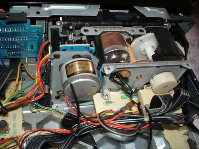

Mam problem z Pionnerem CT-979, przestał odtwarzać. Po rozkręceniu okazało się ,że zapętlił się pasek,jest do wymiany Gdzie można ewentualnie nabyć nowy i za ile? czy warto samemu w to się bawić? Pozdrawiam wszystkich maniaków kaseciaków !
Oddaj do serwisu, powinni Ci wymienić. Ostatnio ktoś oddawał kaseciaka Pioneer`a i mu naprawili bez problemu.
Serwis zedrze z Ciebie skórę :-) Ale jeśli nie masz doświadczenia w serwisowaniu decków, to lepiej oddaj do naprawy.

W sprawie konserwacji mechanizmu CT-979. Należy zdjąć obudowę. Wykręcić 4 śrubki z płytką "Reference Master"- z silniczkiem sterującym funkcją "open/close", następnie należy wykręcić 3 śrubki tylnej ścianki mechanizmu oraz 1 śrubkę- przy wiązce kabelków dochodzących od mechanizmu do płyty głównej). Później to już łatwiej. Jeśli chcesz level27 dopasować paski to służę pomocą i na PW mogę podać dokładnie średnicę paska. Nie zapominaj także o szerokości pasków. Oczywiście można zastosować węższe ale nigdy nie należy stosować szerszych lub dużo grubszych z tej prostej przyczyny, że silnik może zacząć głośniej pracować i osiągnie skrajną eksploatacyjną co może przyczynić się do szybszego zużycia. Oczywiście sinik tego typu łatwo zdobyć ( zamiennik oczywiście)ale po co dokładać do i tak drogiego sprzętu. Wymiana pasków we własnym zakresie to koszt materiału i czas, natomiast serwis to jak zwykle jakieś 100 do 300 zł i wyimaginowany opis prac dokonanych w serwisie, które tak naprawdę nigdy nie miały miejsca. Świetny magnetofon choć wcześniejsze modele miały więcej miedzi to dźwiękowo i tak przypomina o swojej klasie. Pozdrawiam wszystkich.
Za paski do CT-S 710 zapłaciłem jakieś grosze. Co jakiś czas są z nimi aukcje.
O właśnie... 25 PLN http://www.swistak.pl/a7650237,Pioneer-Reference-master-m-Paski-Zobacz-.html

[...] Jeśli chcesz level27 dopasować paski to służę pomocą i na PW mogę podać dokładnie średnicę paska. Nie zapominaj także o szerokości pasków. Oczywiście można zastosować węższe ale nigdy nie należy stosować szerszych lub dużo grubszych z tej prostej przyczyny, że silnik może zacząć głośniej pracować i osiągnie skrajną eksploatacyjną co może przyczynić się do szybszego zużycia. Oczywiście sinik tego typu łatwo zdobyć ( zamiennik oczywiście)ale po co dokładać do i tak drogiego sprzętu. [...]
A nie możesz podać na forum? Pewnie więcej użytkowników Pioneerów (w tym i ja) byłoby zainteresowanych, gdzie np. takie paski kupić, poza serwisami aukcyjnymi, gdzie od czasu do czasu trafia się zestaw firmowy (nie wiadomo ilu letni). Średnice niedawno podawał G.Mark, bo o to pytałem. Nie podał gdzie kupić (bo nie pytałem?). Patrząc na mechanizm (przynajmniej CT-737mkII) wymiana we własnym zakresie nie powinna stanowić wielkiego problemu.

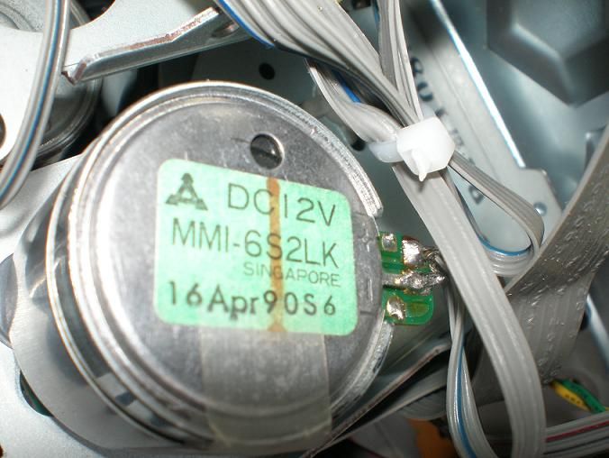

Dodatkowo czy ktoś, kto wymienił silnik "główny" w Pioneerach (Mitsumi), ma doświadczenie ile wytrzymuje nowy MMI-6S2L (istnieje jakiś zamiennik, kupić od razu dwa Mitsumi - pytam całkiem serio)?

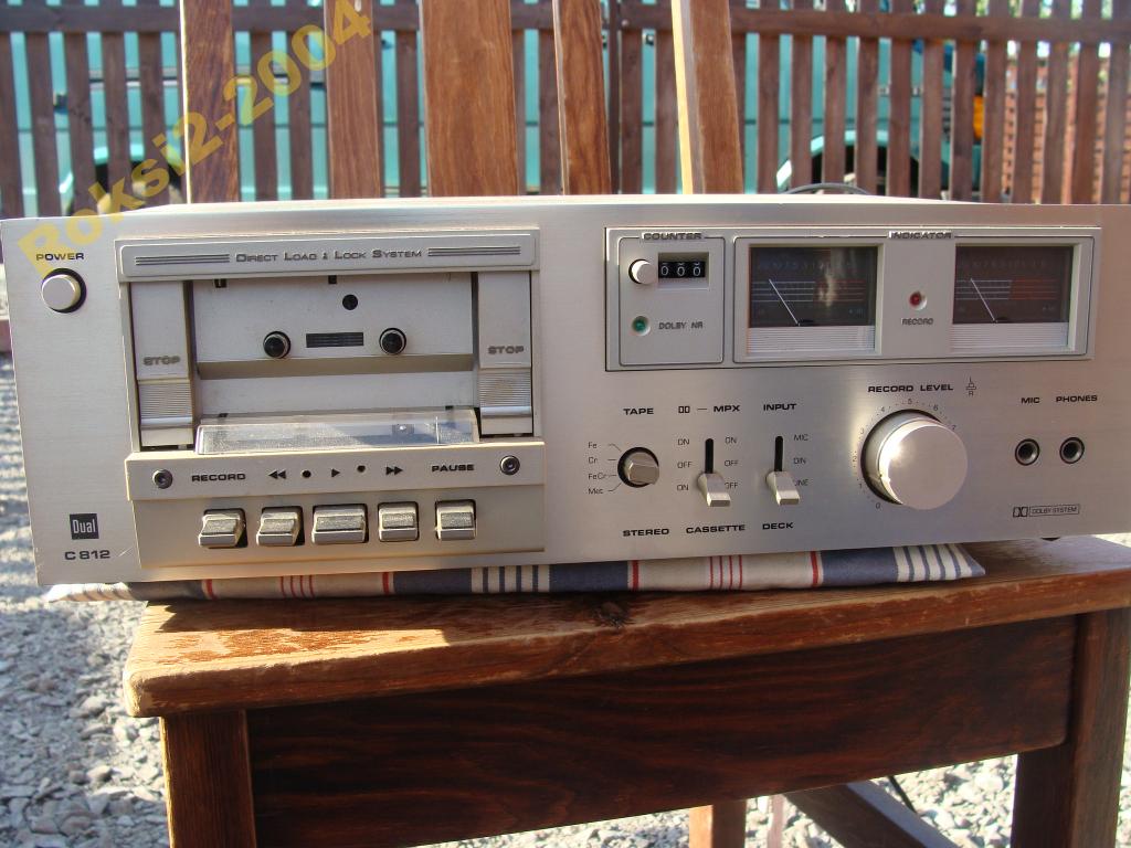

Dziękuję za rady ale niestety dziś nagle Dual przestał grać. Nagle opuścił głowicę i kaplica. Na nic potem nie reagował. Rozkręciłem jarząbka i chyba po prostu gumka się rozlazła i spadła. Teraz się zastanawiam, czy: jest sens szukać nowego paska do magnetofonu za 20 zł (który jednak - co zaznaczam - bardzo mi się podoba) oraz czy to rzeczywiście prawdziwa przyczyna. Właczając play słyszę, jak zaczyna się obracać silnik ale cała reszta (mechanizm) nie reaguje.
Silniki zamienniki kosztują od 14 do 30 zł/ szt. zależy od sklepu. Mitsumi lub Mabuschi oba dobre i z regulacją prędkości obrotowej. Może być też z demobilu Sankyo ale tutaj już ma na koncie jakiś przebieg i nie wiadomo ile będzie przed nim godzin bezawaryjnej pracy. W jednym z modeli chyba to był Pioneer CT-656 M.II mam zamiennik około dwóch lat i szczerze uważam, że nie ma różnicy. Od chcili założenia po sprawdzeniu jak działa okazało się, że ustawienie obrotów silnika było idealne i tak bez regulacji pozostawiłem. Mam wrażenie, że zamiennik jest tak samo doskonały jak oryginał.
Zamiennik musi być oznaczony CCWL czyli obroty lewe i musi być na 12 V. Oto link do przykładowej oferty na silnik:
Zaloguj się, aby zobaczyć treść (możliwe logowanie za pomocą ) ale nie kupowałem tutaj. Poniżej 3 fotki trzech producentów silników montowanych w Pioneerach.
