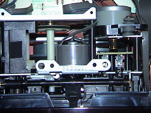

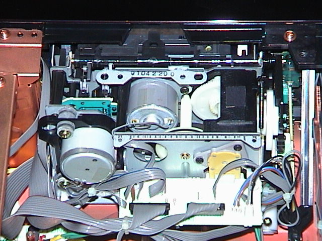

Kilka myślę fajnych fotek CT-93

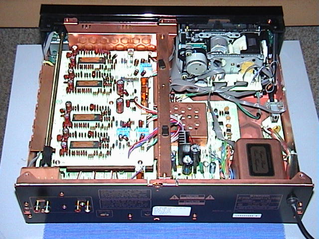

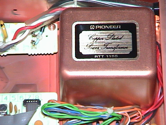

I jeszcze trochę miedzi

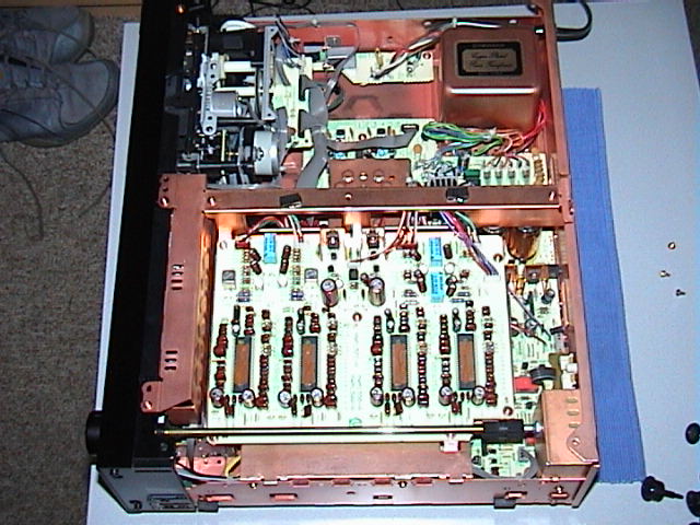

Nawet kurzu w nim nie było:-))

Witaj Green Apple klasa ,dbałość o szczegóły ,miedż czy nie miedż :))) ciekawe to monstrum tak naprawdę musze kiedys posłuchać jak się nadarzy okazja ,napisz jak nagrywa i kalibruje jak jest to z tą automatyczna kalibracją pozdrawiam:))
