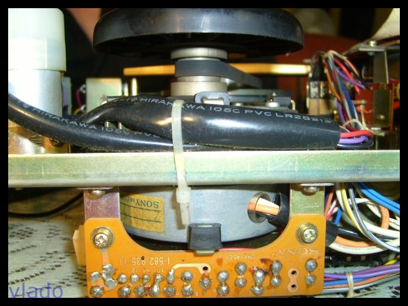

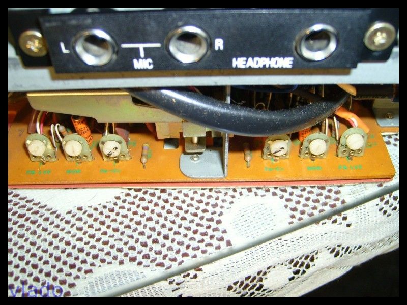

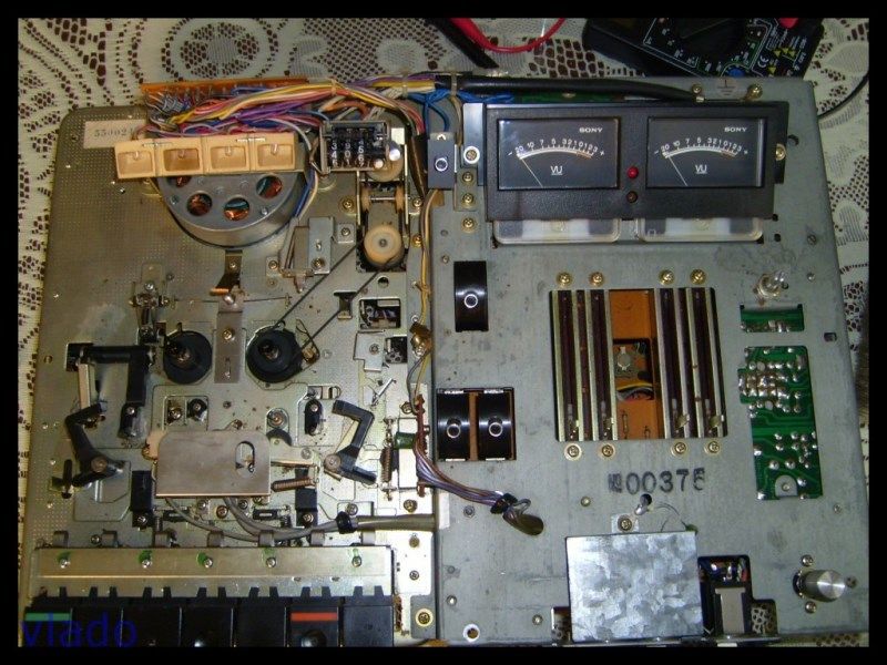

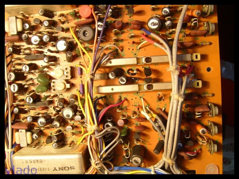

Nadeszła pora na obiecane "świntuszenie" rozbierana sesja z udziałem SONY TC-137 SD.
Jednak pomiędzy modelami TC-137, a TC-136 występują większe róznice niż tylko dodanie pamięci ztrzymywania i regulacji poziomu wyjściowego. Tu link do danych porównawczych
Kasjel prosił o lokalizację PRek regulacyjnych, są na płycie głównej dobrze oznaczone i widoczne na zdjęciach płyty.
Po reanimacji deck poodtwarzał kilka taśm w celu pobudzenia elektroniki, odparowania wilgoci, wysycenia kondensatorów itp. Jutro testy nagrywania na różnych nośnikach.
