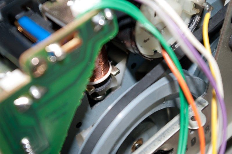

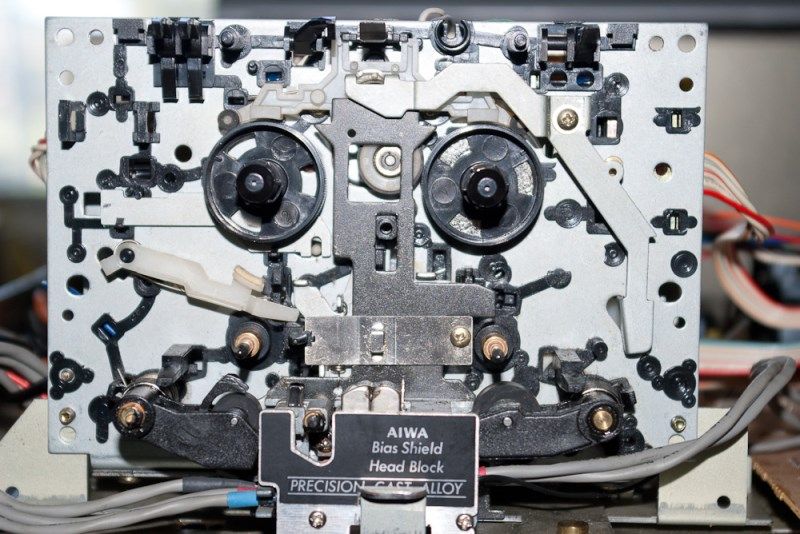

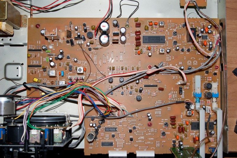

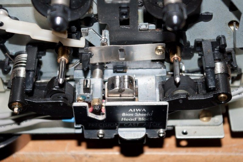

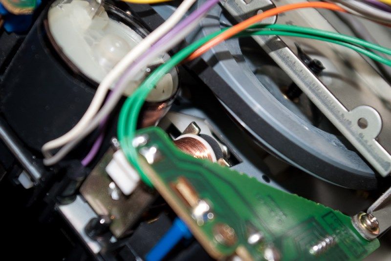

Kilka dni temu skończyłem renowację Aiwy AD-F880.
Przy tym magnetofonie spędziłem chyba najwięcej czasu, aby przywrócić go do życia. Zostało mi jeszcze pomalowanie górnej pokrywy, bo jest okrutnie podrapana, ale to w wolnej chwili. No i nadal nie mogę znaleźć znaczka "AIWA" na panel przedni :-( To tak, jakby nie miała imienia.
Poniżej kilka "rozbieranych" zdjęć. Na jednym z nich widać uszkodzony rezystor FR501, o którym pisałem wcześniej.
Mechanizm na oko wydaje się w zasadzie niemal taki sam jak w mocno starszej AD-F770 i nieco nowszej AD-S950. Widocznie Aiwa uznała, że ma dobry mechanizm, i stosowała go z niewielkimi zmianami przez 10 lat.
