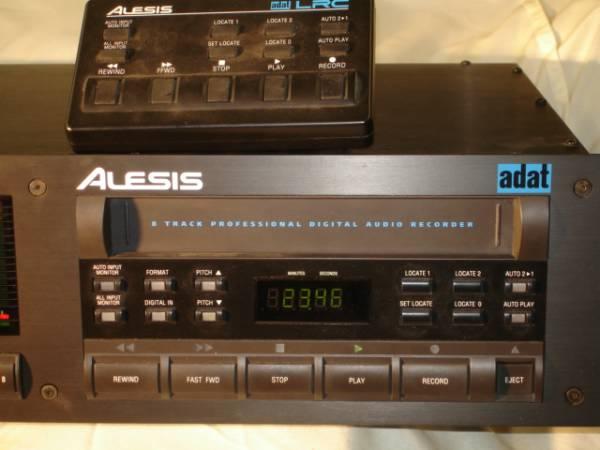

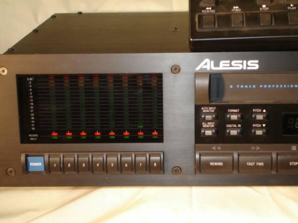

Kolega przywiózł też takie ustrojstwo Alesis ADAT zapis helikalny 8 kanałów ale coś to skomplikowane jest wyjscia cyfrowe podłączenia do kompa itd wkleję parę fotek kiedyś też to kosztowało ,może ktoś wie coś na ten temat pozdrawiam:)))
Zdjęcia zaporzyczone z internetu
