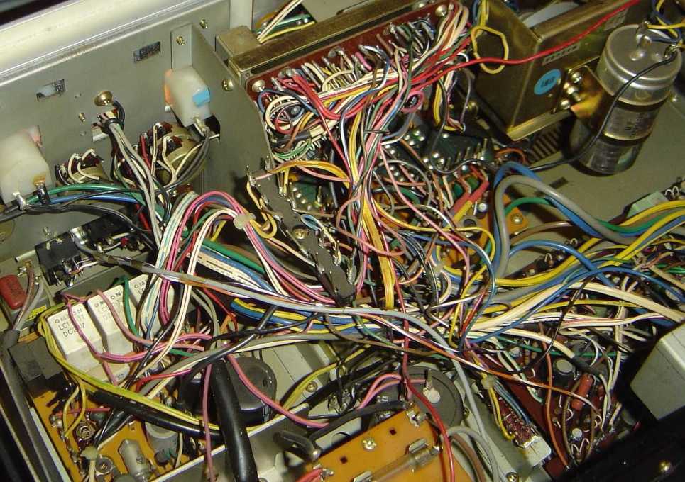

No to teraz zobaczcie sobie to !
Faktycznie, zwłaszcza pierwsze foto robi wrażenie:) wygląda to jak gniazdo żmij ! The best of bajzer:)

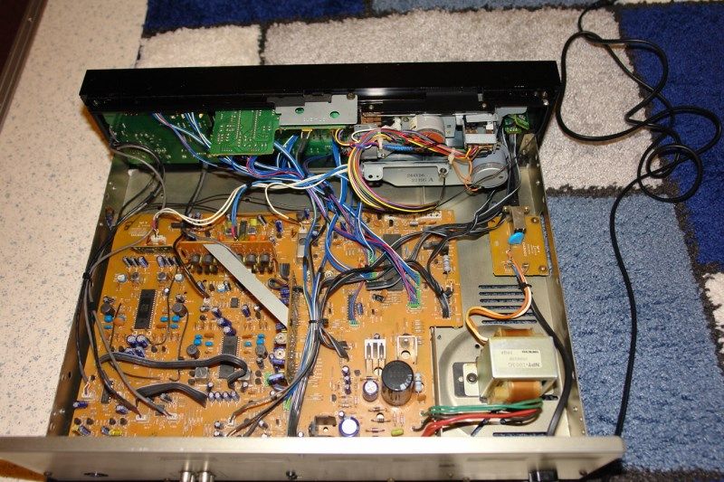

Mój Onkyo TA 2080.
Pasek wymieniałem trzy dni (z przerwami oczywiście)Dostęp wyjątkowo paskudny.
Drucików też co niemiara.
Ale to najlepiej grający deck tej firmy.
Uważam tak bo miałem: TA 2900.2070,2570(mam obecnie),2066(też mam).

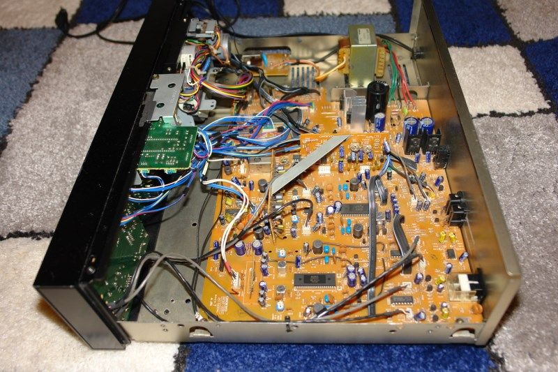

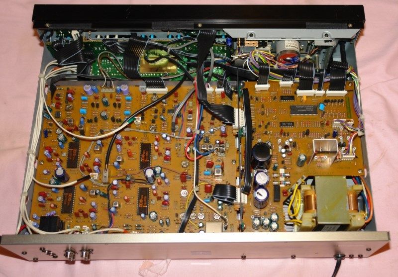

Drugi to wnętrze HK CD 491.Mechanizm pracuje wzorowo.Dostęp do paska dość łatwy.Silniczki Sankyo ale tak jakby trochę lepiej wykonane.

Jeszcze raz bo nie weszły fotki.
TA 2080 jest bardziej dynamiczny z solidnym basem świetną średnicą i czystą górą.
Był projektowany kiedy jeszcze nie było CD więc nie starano się upodabniać brzmienia do płyty kompaktowej.

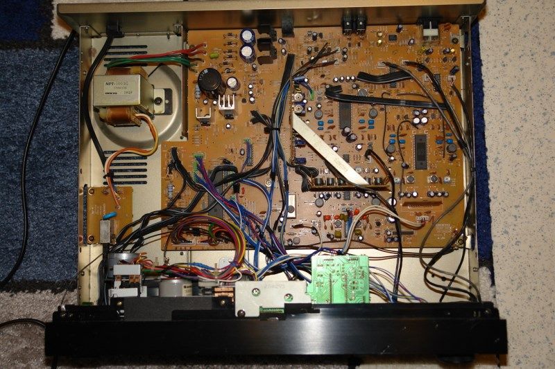

Tu jest takie poglądowe zdjęcie środka :
Wiatr nie hula, ale jakiś bardzo upakowany też nie jest.
Chętnie bym zobaczył środek tego chwalonego TA-2570. Jestem ciekawy, bo mam 2870 w bdb stanie, i gra tak, że go nie używam- w środku tez nie ma za bardzo na czym oka zawiesić. Chciałbym porównać oba :-)

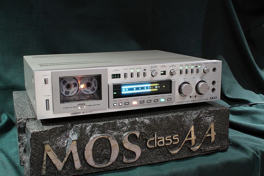

A co sądzicie na temat AKAI GX-F90? Mało infomacji o nim na forum.
No cóż.
Zdjęcie które zamieściłem zachwyciło mnie swoją jakością i pomysłowością sprzedającego w przedstawieniu go do sprzedaży.Zresztą pozostałe fotki też.
Ciekaw jestem jakim aparatem i jakim programem poprawiany był jego wizerunek.Pewno jakąś profesjonalną lustrzanką.
Ten konkretny egzemplarz z Ebayu przywędrował i na Ebay z powrotem powrócił.
Nie ja go wystawiam chociaż przez jakiś czas był mój.Dopieściłem go.
Mimo konserwacji i czyszczenia mikrostyki funkcyjne klawiszy kiepsko zaskakiwały.Trzeba było dość mocno je wciskać.Tworzywo z którego są zrobione po latach zrobiło się twarde i mało elastyczne.Niestety,nie było czym ich zastąpić.Elektromagnesy łupią tak że aż podskakuje kaseta.Radiator odprowadzający ciepło jest umiejscowiony zbyt blisko kieszeni kasety i cały mechanizm łącznie z taśmą bardzo mocno się nagrzewa.Deck musi być dobrze wentylowany i nie może być elementem wieży tylko solo na eksponowanym miejscu.
Silnik D.D.wspaniały.Jak czołg.Wszelkie gumy przy idlerze i wałku napędowym nie do zdarcia i bez deformacji.Tak było przy tym konkretnym egzemplarzu.System bezpaskowy.
Dźwięk bardzo dobry.Kalibracja taśmy bardzo poprawna chociaż nie wszystkie taśmy dało się do końca skalibrować.
