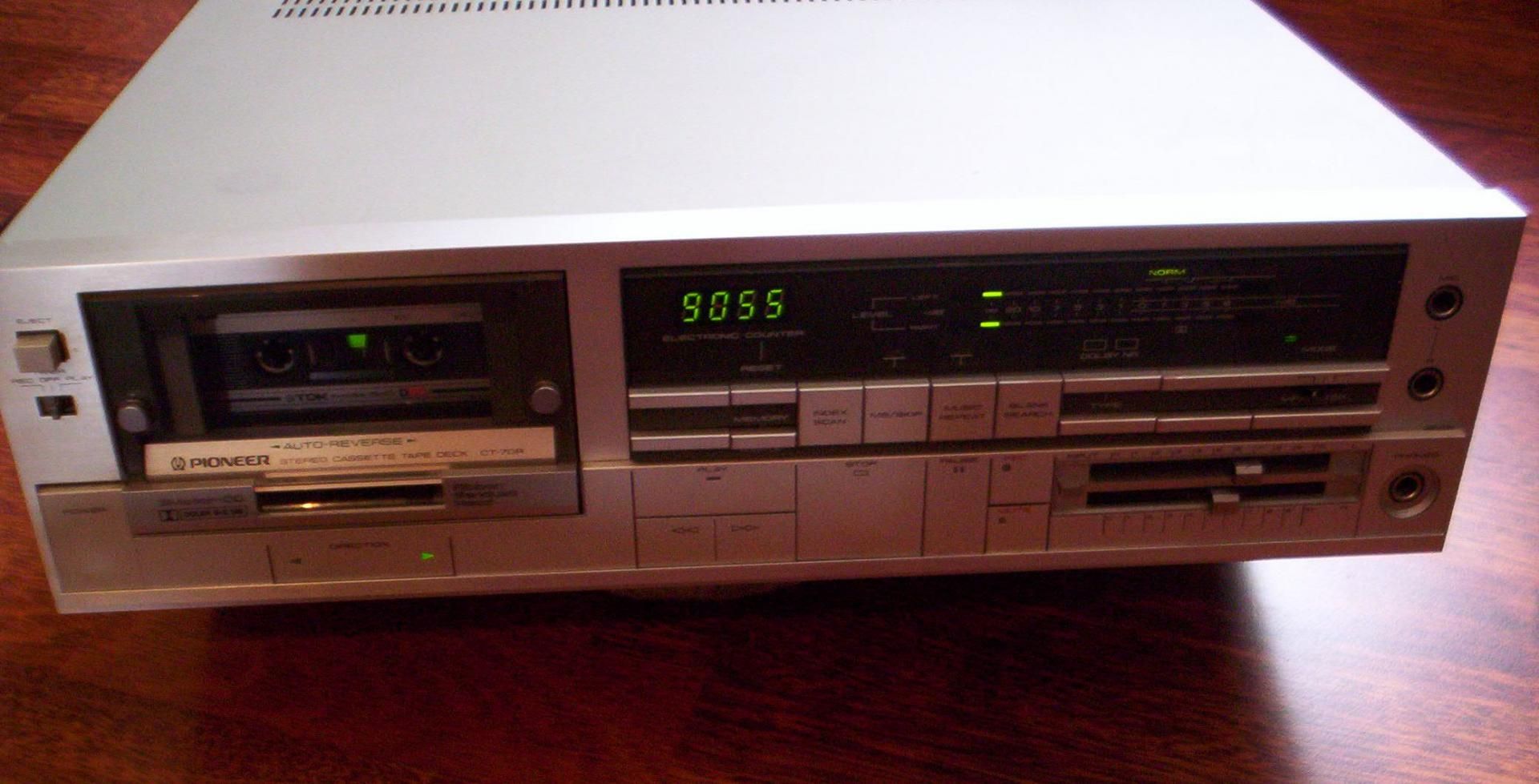

Taki oto Pioneer mnie się trafił niestety choroba go dopadła po wciśnięciu Play rozpędza się do niewyobrażalnych obrotów.
I nie wszystkie funkcje działają jak myślicie czy warto go próbować zrobić?
Porządny napęd 3 DD w środku wszystko na swoim miejscu nie widać aby coś było przypalone itd.
Zobaczcie ja ładnie wygląda

Napewno warto naprawić tego decka, dlatego że Pioneerów z lat 83-87 na rynku wtórnym jest stosunkowo mało. Tylko zdobyć serwisówke do tego CT-70R bo jest fajny.
