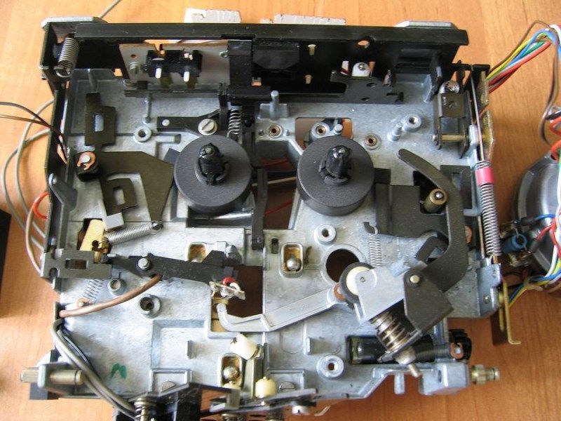

Ciut z innej beczki - po prawie całej niedzieli spędzonej w ramach rekonwalescencji psychologicznej ;-) po przegranym wiadomym meczu z pozytywnym efektem odpalił N5846 , którego składanie mechanizmu było długa drogą ;-)Pozostała jedna sprawa - i tu pytanie do Was - czy spadek poziomu na jednym kanale przy odtwarzaniu może być efektem źle prowadzonej taśmy po torze odczytu?Podejrzaną jest głowica kasująca której to prowadnicę taśmy ktoś naruszył - widać to na jednym ze zdjęć.

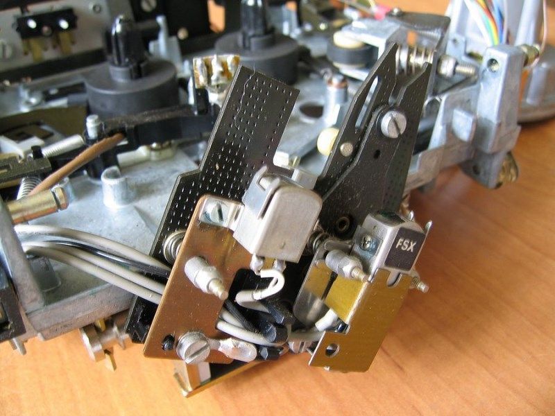

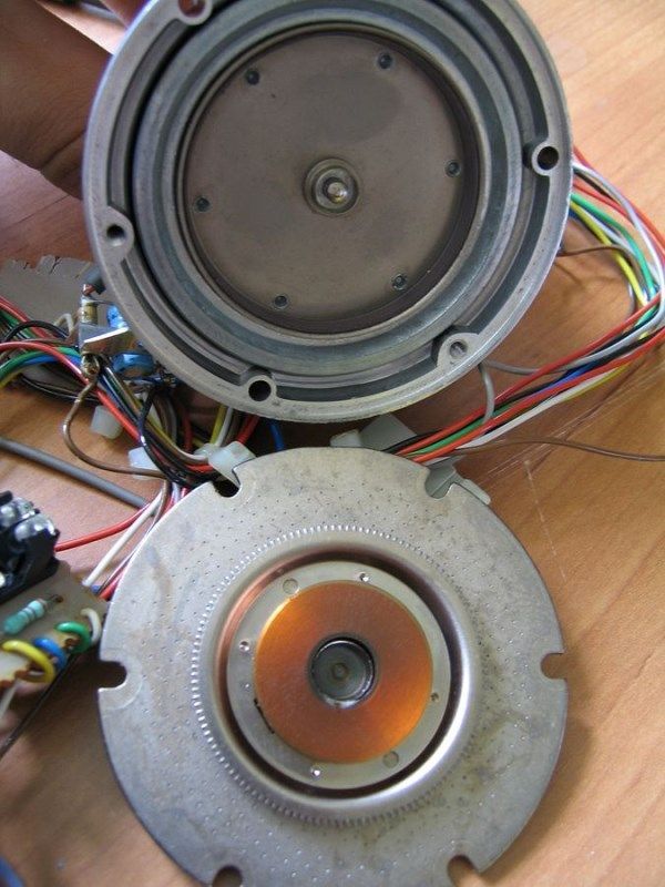

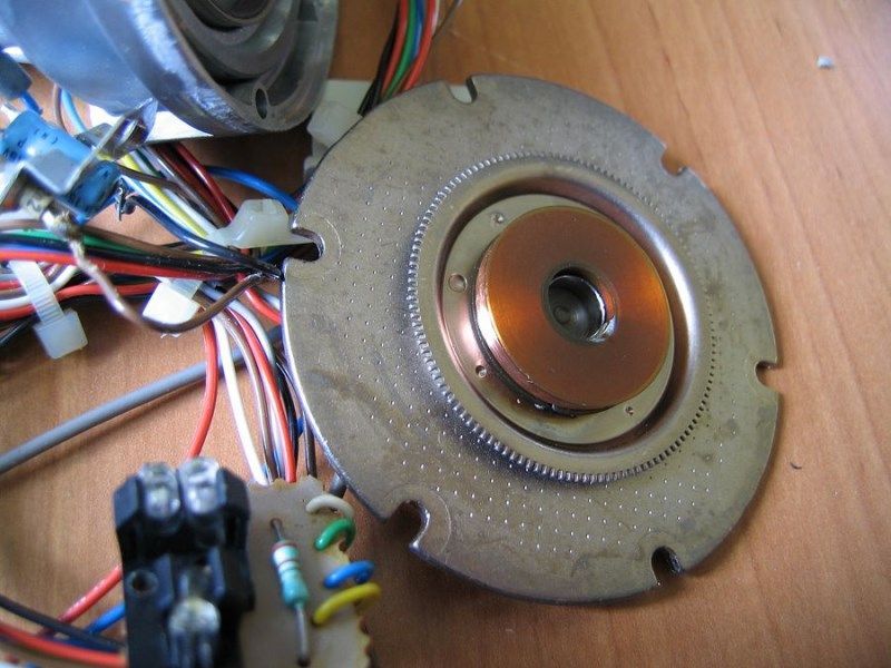

Zrobiłem też przy okazji zdjęcia silnika direct drive i jego wnętrze - dla ciekawskich :-)Dalej nie dało się go rozebrać - na siłę nie próbowałem :-)Zastosowano w nim pasek magnetyczny naklejany jak w niektórych gramofonach,oraz dwa obwody cewek - jedną widać druga o nieznanym kształcie wewnątrz.Brak oznak odklejania po ok.30 latach :-)
