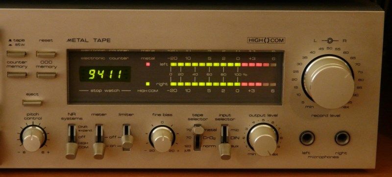

Poniżej moja SABA CD-278, bogato wyposażony, chyba najwyższy wtedy model - High Com, stoper, pitch control, fine bias. Pochodzi z maja 1980 i jest w pełni sprawny. Ciekawostką jest tłumik otwierania kasety, oparty na przekładni ciernej - to najwolniej otwierająca się kieszeń, jaką mam.
