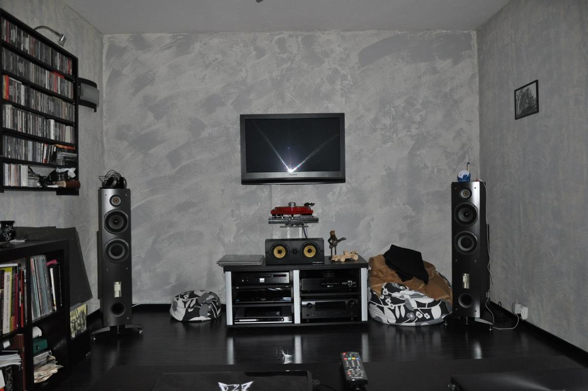

witam wszystkich, chciałbym aby ktoś z Was doradził co mogę zrobić w moim pokoju jeśli chodzi o ustawienie kolumn i dobranie jakichś ustrojów akustycznych. napisze tak, że nie posiadam żadnego dywanu / tylko to co pod stolikiem/ i firanek i tego typu zasłon. kolumny Triangle Altea, więc muszą być skręcone dość mocno do środka co zdecydowanie polepsza odsłuch. Wymiary pokoju:wys 250 cm, dł 470cm, szer 350cm
niestety miejsce odsłuchu od linii kolumn jest w odległości 330 cm i nie bardzo mogę to zmienić. jeśli ktoś może mi coś doradzić w sprawie ustawienia. w załączeniu dwa zdjęcia pokoju. pozdrawiam
Czego Ci obecnie brakuje ? Masz problem z basem w takim ustawieniu ?
Na pewno przyda się coś na podłogę ( dywan ) i na ściany ( proponuję panele z PT80 z warstwą rozpraszającą ). Do tego rozpraszanie za kolumnami - pomiędzy nimi ( dyfuzory 2D/1D ). Jeśli okaże się, że masz problem z basem to będzie trochę trudniej.
Najpierw wrzuć jakiś większy dywan na podłogę.. zawieś zasłony.. ze dwa kwiatki w rogach i na pewno będzie lepiej się słuchało.. ;)
