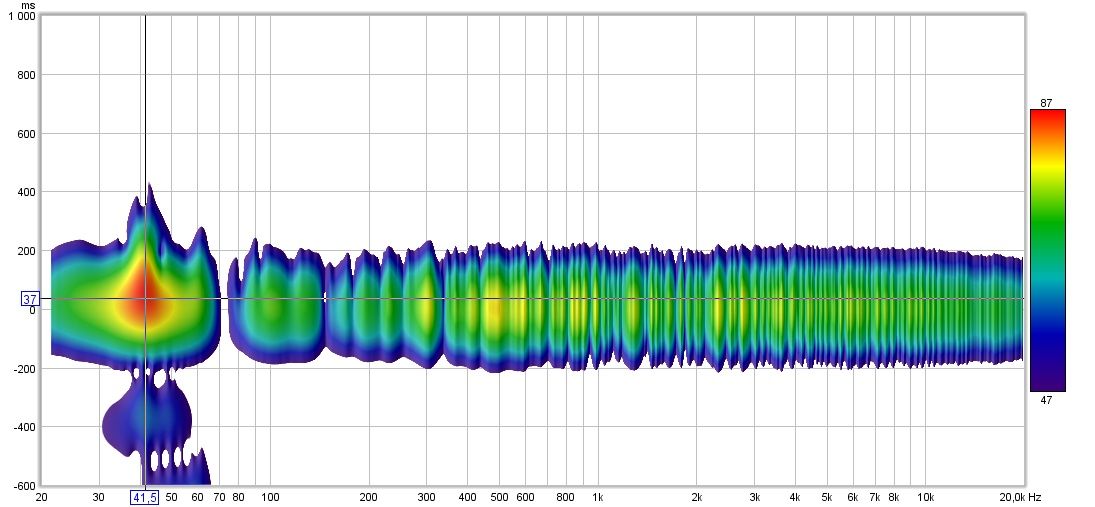

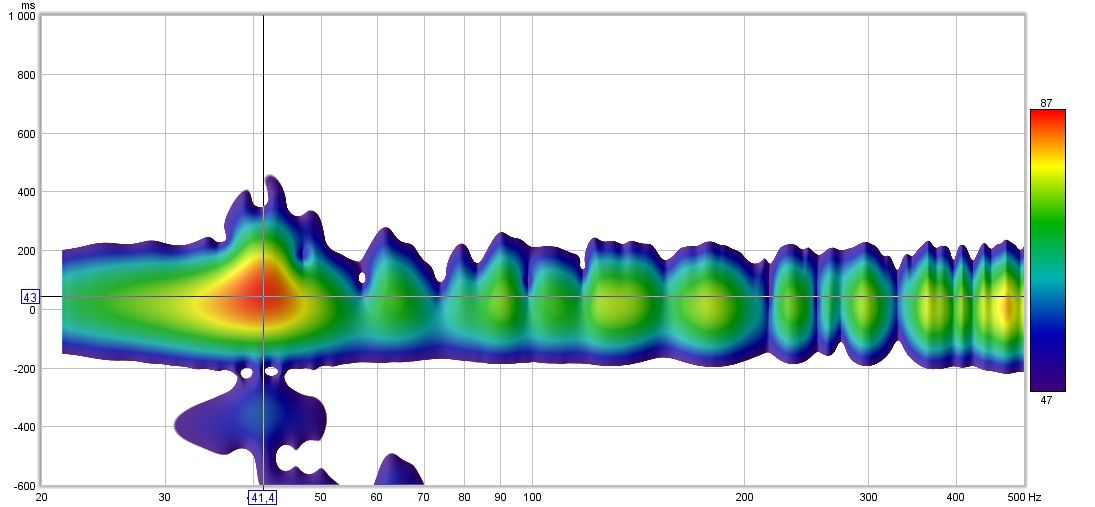

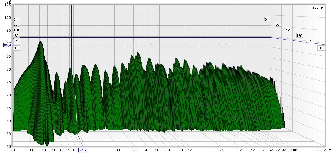

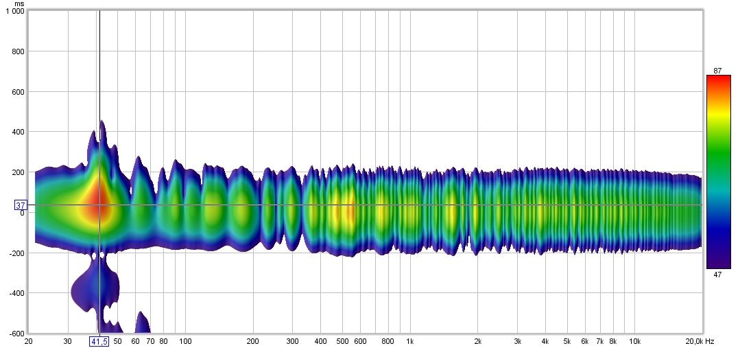

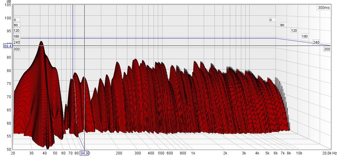

Witam Koledzy,
zrobiłem pomiary pomieszczenia, znających się proszę o rzucenie okiem i podpowiedz co i jak dalej :)
zrobiłem raz jeden głośnik raz drugi i wyszły rożne rzeczy
z góry dzięki.

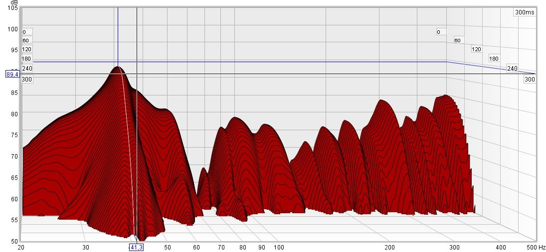

Nie jestem specem ale ewidentnie masz moda na tych 41 hz, do zbicia rezonatorem helmholtza. Reszta pasma powycinana jakby w efekcie nakladania fal SiBR, sprawe powinny zalatwic absorbery szerokopasmowe za kolumnami i na pierwszych bocznych odbiciach. Ps. Sprawdź ktory mod odpowiada za te 41 hz, pion czy boki.
W sumie powiedz czy te podbicie na 41hz jest w ogóle słyszalne podczas normalnej muzy?
Ciekawe tez skad ta dziura na 70hz, może ktoś mądrzejszy doradzi. Opisz konstrukcje ścian i sufitu,podłogi oraz pokaż rysunek poglądowy pokoju.

Hej 41 to nie rezonans pomieszczenia nie wiem czemu rak się dzieje, dziura na 70 to wina pomieszczenia to rezonans po wysokości tylko zamias podbić to wcięło częstotliwość nie wiem czemu :( i nie wiem jak to ogarnąć, pierwsze odbicia są połapane, zastanawiam się czy jakieś rozpraszacze na pofalowane pasmo pomogą?

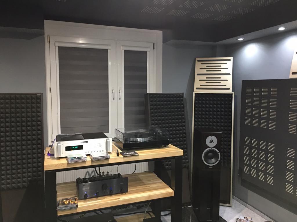

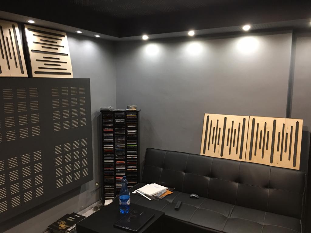

Na czym szanowny Pan odsłuchuje muzyki? Jaki sprzęt został użyty do pomiarów? Zdjęcie poglądowe pomieszczenia można zobaczyć?
slucham na dynaudio,

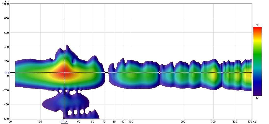

pomiary robione na ecm8000 i m-audio fast track pro

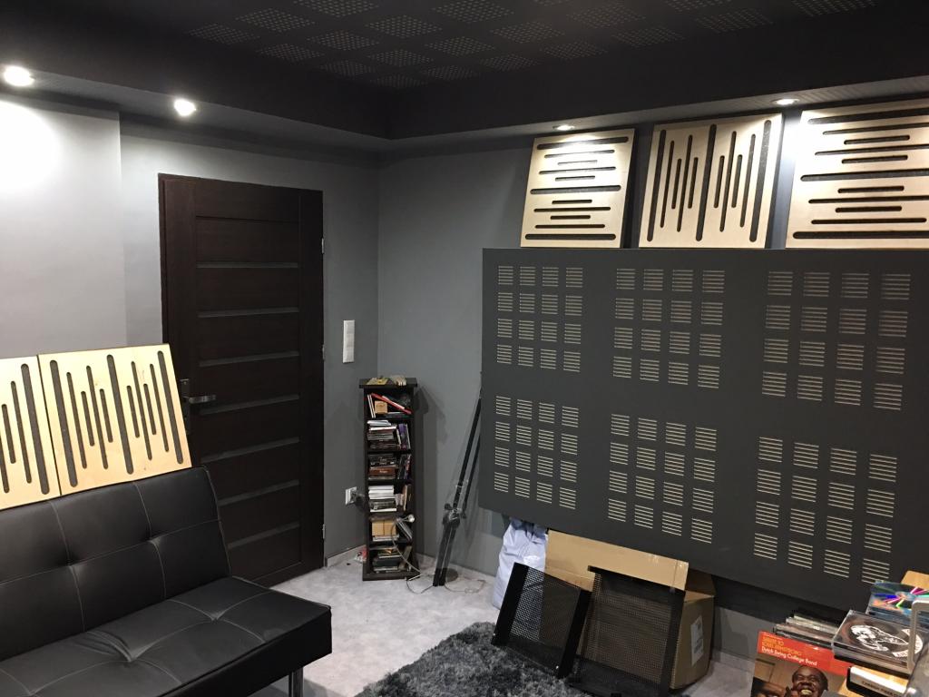

wymiary i rezonanse pomieszczenia na zdjeciu, oraz zdjecia pokoju

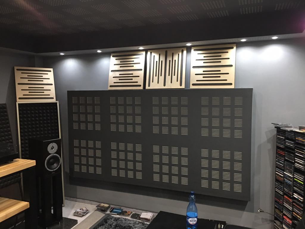

Na jakie częstotliwości strojone są boczne panele? Masz wykres absorbowania?

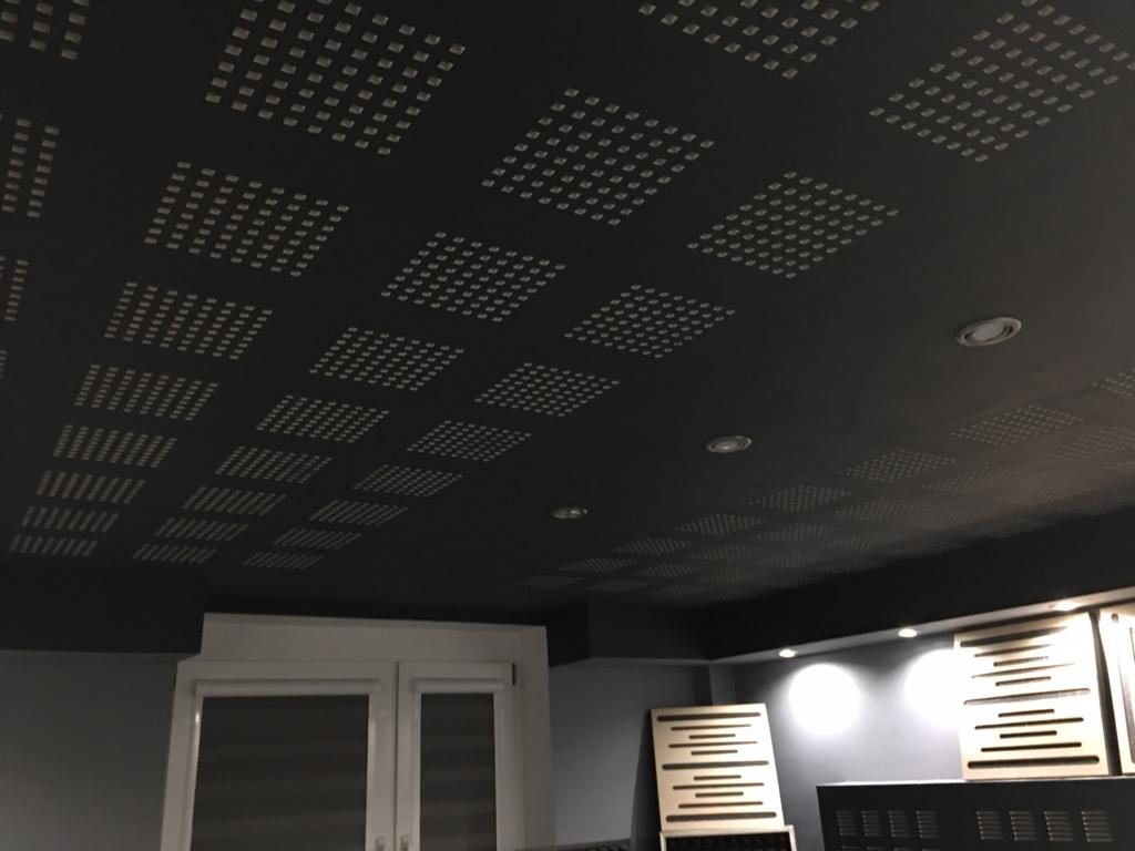

Jak gruba jest warstwa absorbera za otworami? I z jakiego materiału absorber?
Tak samo mnie ciekawi sufit. Czy pianka za kolumnami posiada dodatkowa warstwę jakiegoś absorbera?
Ogólnie widać dużo napłodziłeś, jak się aktualnie słucha muzyki?
Ogólnie tego typu panele otworowo-szczelinowe stosuje się na średnie częstotliwości i często to widzę w projektach biurowców itp. chyba Rigips to robi. Ja mam małe doświadczenie i wiele Ci nie pomogę.
Mogę doradzić, że najlepszy materiał jaki znam co wciągnie rezonanse 50-120 Hz to panele absorbujące z pianki PUR wtórnie spienianej do gęstości 200-240 kg/m3. Zamienił bym tą gąbkę piramidkę na te panele. Szymon do podobnego pomieszczenia radził mi 8 szt. paneli.

G-k to bodaj rigips gyptone big quattro- też takie mam i zastanawiam się czy za nimi dać (gęstą) piankę, czy jednak wełnę. Sufit obniżony o 20 cm? Jaka pustka i ile wełny?
Pod płyta są panie z wełny rockslabs acoustic
Zasada budowy to; boki 10 cm wełny 5cm powietrza płyta gipsowa gyptone Activ air, sufit to 5 cm przera powietrzna 15cm rockslabs wełny 5 cm powierza i płyta active air, rogi to to sama tylko 25 cm wełny.
Co do paneli za głośnikami to pozostałość po pierwsze adaptacji jeszcze do wymiany piramidki apama i 10cm wełny rockslabs.
A jak się słucha dla mnie bardzo fajnie żywa akustyka nic nie przytłumione bardzo precyzyjny dźwięk. W większości kawałków bas nie przeszkadza ale jak człowiek wie ze jest to się irytuje ,

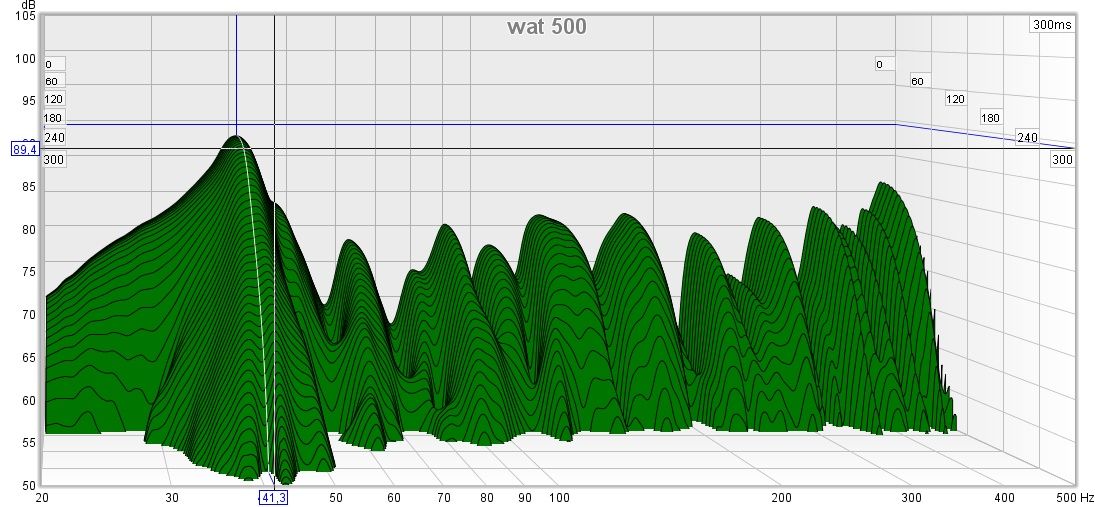

Po adaptacji rezonans na 41 spadł o 1/3
W ogólności to nade wszystko wypada pogratulować efektu (nie wiem, czy to Twój pomysł i realizacja, czy pomagał ktoś z branży, ale i tak szacun) :)
Opcje chyba teraz ma trzy: żyć z tym co masz i jak jest, albo stroić RH (lub inny ustrój celowany na te 40 Hz), albo spróbować znaleźć inne miejsce odsłuchowe (np. bliżej środka pokoju) lub lokalizację kolumn (jeszcze dalej od tylnej ściany). A czy próbowałeś słuchać i robić pomiary przy innych ustawieniach kolumn i sofy? Teoretycznie mały pokój kojarzy się z odsłuchem w polu bliskim (a Ty i tak masz muzykalne towarzystwo sprzętowe zachęcające do takich odsłuchów), więc może spróbuj.
Pozdrawiam.
ps. ja bym z granitu zrezygnował i poszukał miękkich podstawek pod kolumny (a przy okazji z czego masz podłogę?)
PaiMei, jak efekt jest dobry to po co męczyć bobra? Dla zasady i wykresów? Phi, na ucho ma być dobrze i oko cieszyć.
Jak chcesz ten bas utemperować to RH,bas trapy albo panele PUR 200kg/m3 jest dużo możliwości.
Mi również podoba się pokój. Od razu widać,ze tam się słucha z pasją

No właśnie z miękkimi materiałami pod kolumna jest złe, im sztywniej i ciężej tym lepiej z basem, bo podłoga drewniana na legarach rezonuje, a na jej zrywanie i wylewkę zabrakło motywacji ;)
Z miejscem nie kombinowałem bo wywnioskowałem ze skoro pokój prawie kwadrat bez 10 cm to wieelkiej różnicy nie będzie,
Dzięki za dobre słowa powalczę z RH na te 40 Hz i dam znać jak efekty
MrPhilGood Dzięki ;),
Dużo podpowiedzieli chłopaki z Uniwex audio Rybnik, pomogli znaleść płyty wełnę i takie tam, robota już moja trochę reklamy ale hlopaki naprawę z pasja
A właśnie te wymiary, które podałeś to są po adaptacji jak rozumiem. A jakie były przedtem i z czego wykonane ściany?
Mam na myśli wibroizolatory zamiast kolców, więc podłoga będzie nienaruszona :) Wbrew pozorom granit i kolce mogą mocniej ten bas przenosić na podłogę.
ps. próbowałeś odsłuchu siedząc bliżej środka pokoju?
Nie testowałem bez granitów, standy są własnej roboty i nóżki są z castoramy dział audio diy ;)
Słuchając bliżej środka jest nieco mniej basu ale to nie jakoś drastycznie
