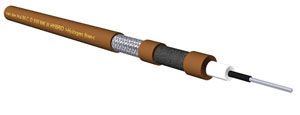

Dane techniczne przewodów na stronie
Zaloguj się, aby zobaczyć treść (możliwe logowanie za pomocą ) Czerwony to The Bay C5, a "brązowy" to M.C. D 300 MK III HYBRID.

Zagniatania nie da się zrobić domowymi sposobami. Ale nie ma co pękać! Ten dodatek włókien węglowych w żyle przewodzącej to jest w cienkiej warstwie czarnego "plastiku" osłaniającego wewnętrzną żyłę. Jeśli wtyk jest lutowany, to należy odsłonić tylko sam koniec żyły, pozostawiając tak dużo czarnego jak się da. Przypuszczam, że można nawet pokusić się o lutowanie poprzez ten plastik. On się rozmazuje pod wpływem temperatury.
Dodam, że żyła wewnętrzna jest ze srebrzonej miedzi i lutuje się bez problemu.
D300 - ze względu na impedancję =75omów, nadaje sie na kable cyfrowe.
Przy okazji uwaga: kabel Cordiala gitarowy TopPerformance stosuje bardzo podobną topologię: żyła środkowa jest również otoczona czarnym, przewodzącym plastikiem. Jeśli tam nie ma problemów, to i tu również nie będzie.
