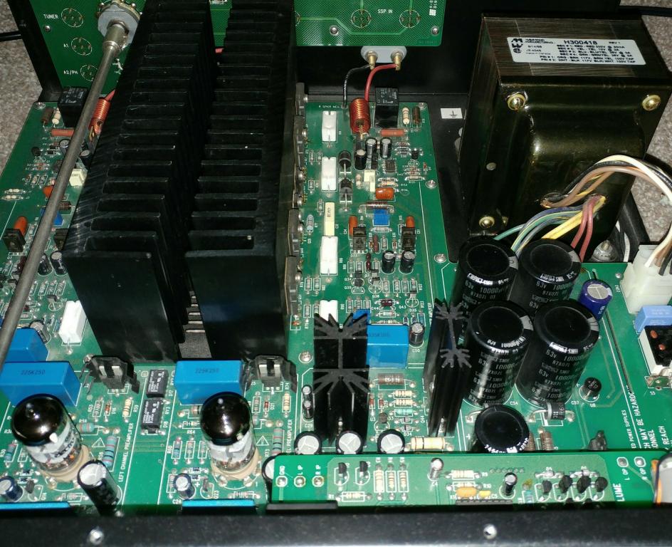

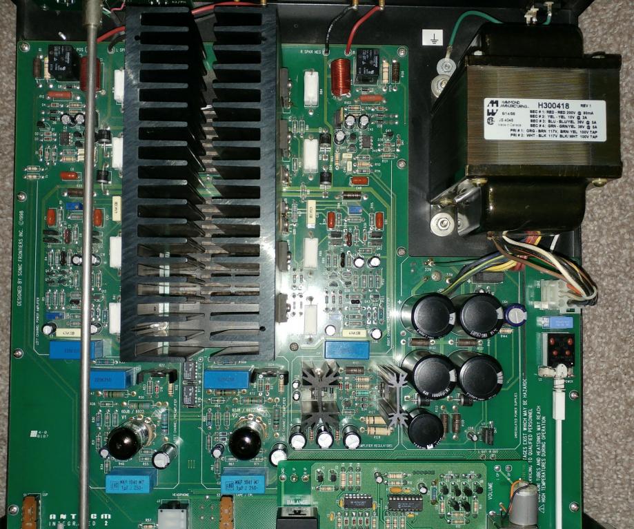

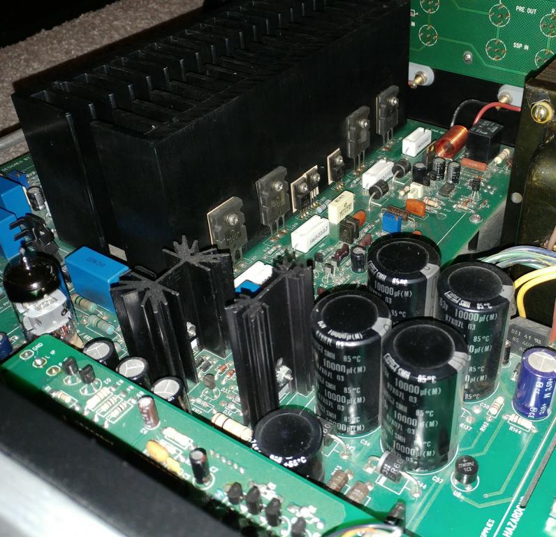

Z Cieakawosci zapytam jeszcze znawców jak waszym okiem wygląda wnętrze wzmacniacza.
