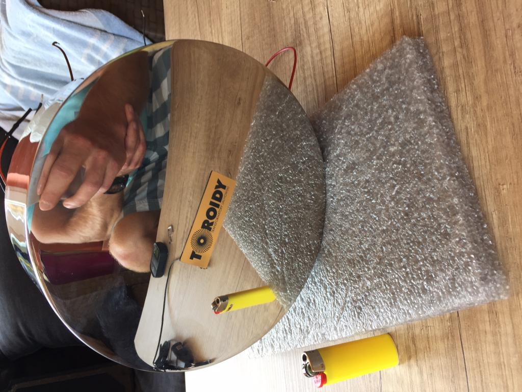

Firma Toroidy.pl poczuła się do poprawienia wykonanego przez siebie transformatora w związku z moim wpisem.
W wyniku czego mój transformator został przez nich przerobiony z wersji audio na Audio Supreme i w dniu wczorajszym otrzymałem paczkę z takim oto cudnie wyglądającym transformatorem.
Jak tylko przeprowadzę jego testy dam znać czy został osiągnięty zamierzony efekt to jest eliminacja odgłosów pochodzących od pracy transformatora.

adik na 90% tak wyglądała ta operacja. Na tą chwile sprawdzony bez obciążenia i całkowita cisza. Później napisze jak się zachowuje pod obciążeniem .
Obciąż uzwojenia wtórne połączone szeregowo czym popadnie: żelazko, farelka, suszarka itp jak najbliżej jego znamionowej mocy i będziesz wiedzieć czy wszystko ok.
Witam ponownie.
Transformator przetestowany pod obciążeniem w postaci żelazka, tylko to miałem pod ręką więc nie został obciążony swoją znamionową mocą lecz jedynie 1kW.
W poprzedniej wersji przy takim teście transformator pracował jak spawarka, natomiast teraz jest całkowita cisza.
Postanowiłem że nie wytrzymam do jutra i musiałem go włożyć do wzmacniacza klona P7100 ( co zajmuje w mojej obudowie trochę czasu) i przetestować.
Po odpaleniu końcówki jakież było moje zdziwienie.
W głośnikach absolutna cisza, podczas gdy wcześniej bezskutecznie walczyłem z brumem i przydźwiękiem. I nie pomagało zmiana prowadzenia okablowania masa obudowy przez rezystor kondensator obwód RC czy inne cuda.
Po prostu winę za taki stan rzeczy ponosił transformator który niejako (moja teza) wprowadzał rezonans 50Hz.
Dodatkowo zalanie żywicą poprzez usztywnienie uzwojeń chyba powoduje lepsze przenoszenie pola magnetycznego do uzwojenia.
Kolejną sprawą jaka mnie totalnie zaskoczyła były testy soniczne, przeprowadzone w warsztacie na byle jakich kolumnach i jako źródło do testu podłączony telefon.
Przy pierwszym już utworze dosłownie mnie z kapci wyrwało jaki bas stał się potężny i ile powietrza i przestrzeni nabrał dźwięk.
Nigdy nie wierzyłem w żadne audiovoodu związane z kwestią zasilania, natomiast w dniu dzisiejszym zmieniam zdanie o 180st i od dziś będę uważał że porządne zasilanie a zwłaszcza transformator to podstawa.
W tym miejscu chciałbym jeszcze podziękować firmie Toroidy.pl za fachowe załatwienie sprawy, i od dziś będę twierdził że jednak potrafią zrobić bardzo porządny transformator.
