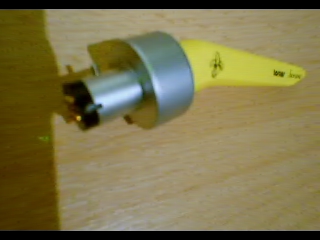

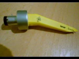

tak wyglada ta igla, a z tego co sie dowiedzialem to kosztowala troche ponad 80 euro a wiec chyba nie jest zla
[obrazekLUKASZ-218753_1.jpg] [obrazekLUKASZ-218753_2.jpg] [obrazekLUKASZ-218753_3.jpg]

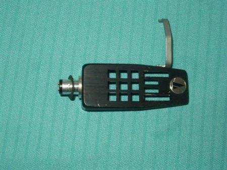

Gość G.Mark

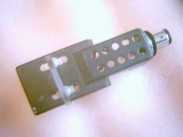

Na szczęście mocowanie tej wkładki do ramienia, to klasyczny zacisk obrotowy. Dlatego chcąc zastosować inną wkładkę - mocowaną za pomocą dwóch śrób o rozstawie 1/2" (ok. 12,5mm) - musisz zaopatrzyć się w tzw. koszyk. Np. taki jaki był stosowany w polskich gramofonach serii G, WG lub GS. Może być również taki jak na zdjęciach poniżej.
GM
[obrazekLUKASZ-218784_1.jpg] [obrazekLUKASZ-218784_2.jpg]
https://www.audiostereo.pl/topic/13368-mam-adapter/#findComment-218784
W SME 3009 bez dodatkowych symboli literowych nie. Tam Headshell nie jest odłączany, dzięki czemu ramię jest lżejsze i polecane do wkładek o większej podatności (MM i np. Grado).
Na rynku częściej występują SME 3009 z dodatkowymi literkami, gdzie Headshell jest zakładany właśnie w ten (lub podobny sposób). Są to ramiona o typowej masie przeznaczone do klasycznych "twardych" MC.

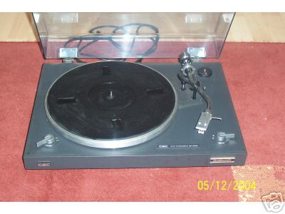

Taki temat - to i ja sie dopiszę. Mam wreszcie "prawdziwy" gramofon. Kupiłem go parę godzin temu. Był wystawiony na Allegro, spodobał mi się - zwłaszcza ramię S, do których mam słabość. Umówiłem się na odsłuch i teraz jest już w u mnie w domu, a Cyryl wylądował na półce. CEC BD-2200, dokładnie taki, jak opisywany w temacie 6407 przez Marco Polo i nawet z taka samą wkładką jak u niego RFT MS 25 SD (jakiś licencyjny Shure), którą mi zaproponowano i i od razu na miejscu założono. Dałem sporo mniej niz Marco, bo tylko 110 złotych razem z wkładką ale po moim widać, że trochę przeszedł. Zgubił gdzieś klapę, obudowa nie jest w idealnym stanie, a to, że po dojściu do końca płyty nie wyłącza się to jednak raczej efekt uszkodzenia niz audiofilskiego minimalizmu. Poza tym rzeczywiście obecnego, co powinno być widać na zdjęciu. raptem dwa przełączniki, dobór prędkości obrotów (33 lub 45) i drugi do podnoszenia i opuszczania ramienia. To wszystko. No dość tego opisu. Czy może ktoś wie o tym modelu cos więcej lub gdzie szukać, bo szukanie przez google i wszelkie inne wyszukiwarki, to w przypadku CEC prawdziwa mordęga. No i jak to jest z tym wyłączaniem sie po dojściu do końca płyty - bo to jednak denerwujące. Bo poza tym nic mu nie szwankuje, nie brumi i w ogóle nic. Link do aukcji ze zdjęciem:
Zaloguj się, aby zobaczyć treść (możliwe logowanie za pomocą ) I zdjęcie identycznego (poza wkładką) z aukcji na ebay:

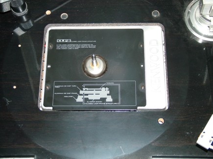

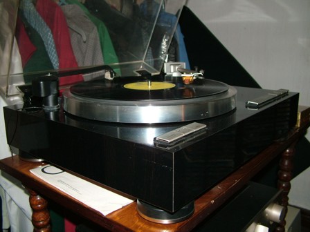

A OTO DIRECT DRIVE
[obrazekLUKASZ-220739_1.JPG] [obrazekLUKASZ-220739_2.JPG] [obrazekLUKASZ-220739_3.JPG]
https://www.audiostereo.pl/topic/13368-mam-adapter/#findComment-220739

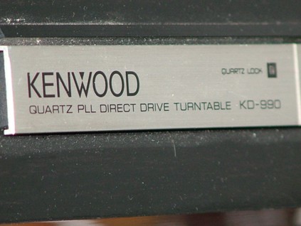

A TAK WYGLADA SILNIK W DIRECT DRIVE..................
[obrazekLUKASZ-220783_1.JPG] [obrazekLUKASZ-220783_2.JPG]
https://www.audiostereo.pl/topic/13368-mam-adapter/#findComment-220783
