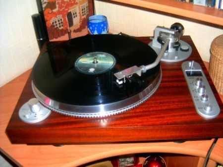

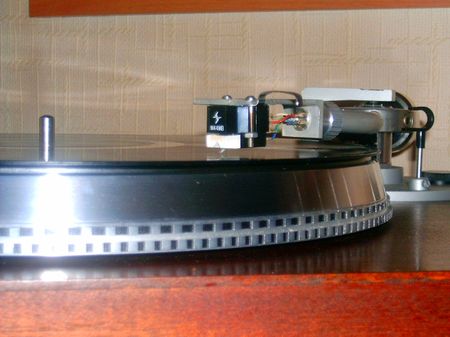

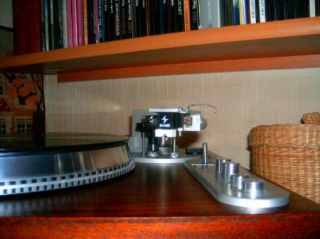

Nie jestem pewien, czy dzięki temu ten wątek nie zostanie odesłany na bocznicę, ale... na dobry początek w takim razie, mój GS-424 po "wiejskim" tuningu :-)

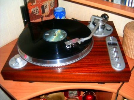

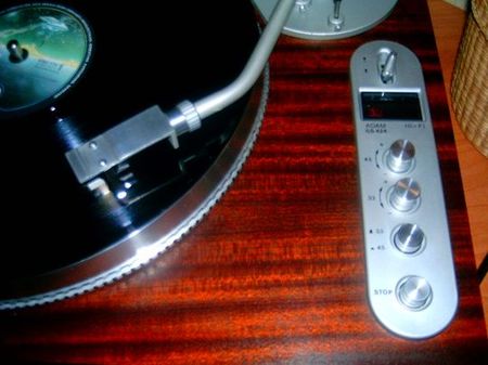

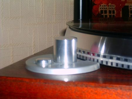

"Wiejski tuning" dlatego, że wszystkie elementy świecące w gramofonie zostały zamienione na diody LED - neonówka oświetlająca paski stroboskopowe i żarówki wskaźnika prędkości. W pierwszej wersji miały być niebieskie LED'y :-) ale stwierdziłem, że byłaby to lekka przesada i skończyło się na czerwonych. Zmieniłem także "kominek" obok wyłącznika sieciowego. Boczna powierzchnia talerza i główka zostały wypolerowane.

Sexy to ten gramofon jest niewatpliwie ale jedna mysl natretna mi zyc nie daje: jak ci ten stroboskop dziala z dioda LED ? A tak wogole to wszystkie gramofony powinny miec podstawy drzewienne, albowiem jak widze takie akryle jak Clearaudio to mnie trafia.

Działa dokładnie tak samo jak z neonówką. W "kominku" zamontowane są dwie diody LED - czerwone w przezroczystych obudowach - połączone równolegle i przeciwsobnie. Zasilane są napięciem zmiennym z wtórnego uzwojenia transformatora poprzez rezystor ograniczający prąd diod. Jedyną zauważalną różnicą jest to, że "zatrzymane" paski oświetlone tak zamontowanymi i połączonymi diodami, nie są tak wyraźne - mają bardziej rozmyte krawędzie - jak przy oświetleniu neonówką. Ale IMHO, jest to efekt mlecznobiałej osłony zamontowanej w "kominku", która powoduje rozproszenie światła.
