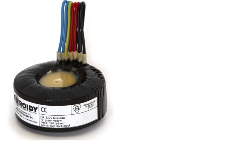

@wolle61
Zeigen Sie, was auf dem Aufdruck/Etikett des Transformators steht. Wenn der Transformator vom Typ 28V/0V/28V ist, dann gibt es definitiv 0, es ist normalerweise ein dickerer Draht als die anderen 2
To dokładnie ten, niestety nie 0V. Nadal można by połączyć szeregowo, ale wtedy miałbym dwukrotnie większe napięcie i musiałbym je jakoś zmniejszyć. Myślę, że zamówię kolejny
@wolle61 on jest dobry:
1 "Koniec pierwszego uzwojenia połączony z początkiem drugiego daje "0". "
2 "Jeżeli uzwojenia nie są oznaczone należy połączenia dokonać eksperymentalnie tak, aby na końcach obu uzwojeń uzyskać napięcie dwukrotnie większe niż na pojedynczym uzwojeniu z osobna"
przy użyciu multimetra to sprawdzisz.

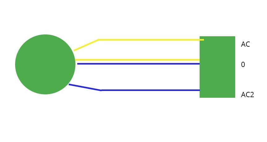

Środkowe kable z tego zdjęcia, łączysz ze sobą (one dadzą 0V):
sprawdz po złączeniu tych dwóch przewodów czy jest 0  a będzie tak jeśli względem bocznych odnóg da 32-35VAC
wtedy same boczne odnogi dadzą 64VAC<

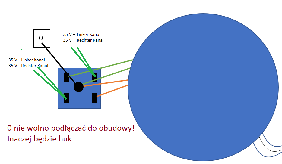

0 nie wolno, ale ten zielono-żółty przewód tzw. PE podłącza się do uziemienia i ew. obudowy - on jest po stronie pierwotnej transformatora
zielonożółty przewód można podłączyć przez rezystor 10 Ohm 5W zbocznikowany kondensatorem 100nF/250V lub większym wprost do bolca uziemienia i do obudowy (odporność na zakłócenia)
Masz zbyt duże napięcie na transformatorze, 35VAC = +49.35VDC  i -49.35VDC jeśli kondesnatory są na 50VDC
bo +/- 49.35VDC jest przy 230VAC a gdy będzie 240-250VAC to 50VDC zostanie przekroczone
@wolle61 daj znać czy nic się nie uszkodziło gdy podłączyłeś 0 do obudowy...
