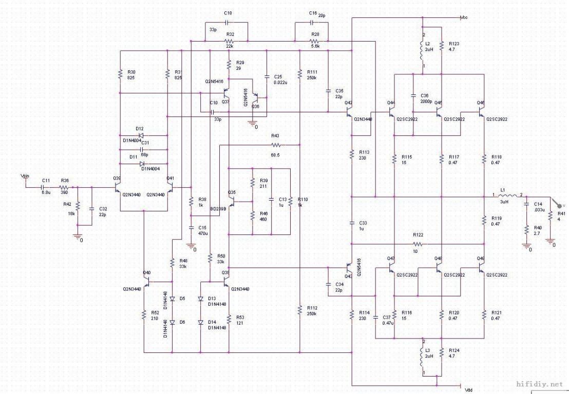

czy słyszał ktoś ten wzmacniacz ? Chińczyki go bardzo ładnie kopiują , a schemat banalny.

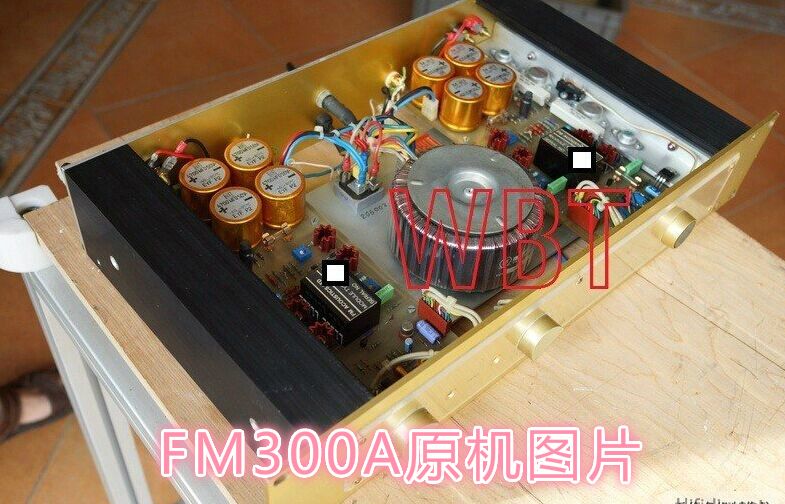

dużo szczegółowych zdjęć

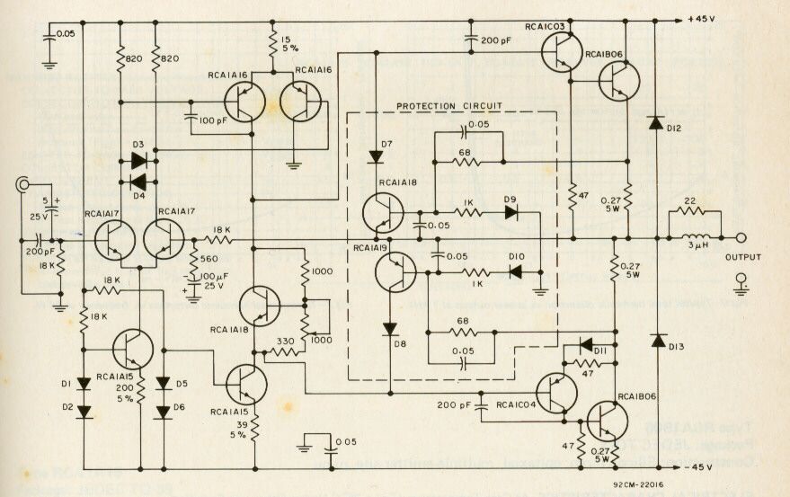

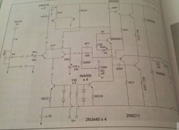

tu jest niemal identyczny stary schemat - już go widziałem , ale teraz nie pamiętam co to....

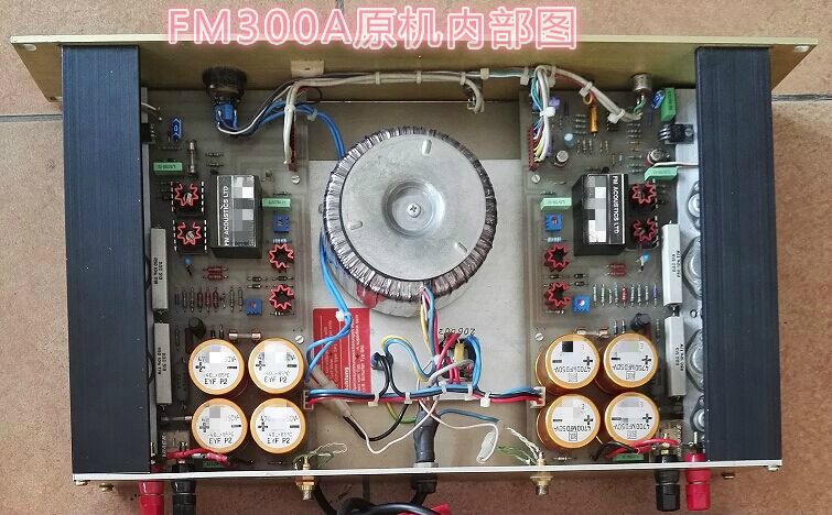

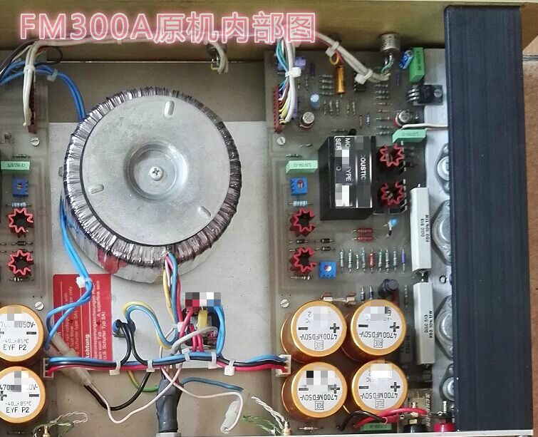

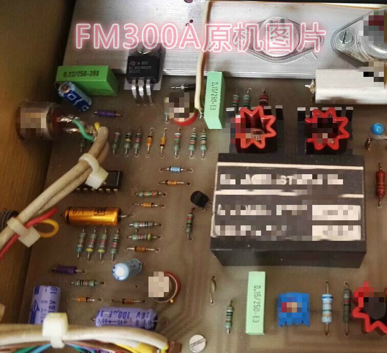

Dlaczego na pierwszych zdjęciach są 40-letnie części? Tak ma być?

Miałem ten wzmacniacz,  z pół  roku temu w naprawie. Padł ten moduł w zamkniętej puszce i zalanej epoksydem. Chinczycy przysłali całą płytę do wymiany. Nie chcieli udostępnić schematu.Tam są zastosowane jakieś bardzo stare tranzystory z przed wielu lat. Nie wiem czy leżaki magazynowe czy wyluty. Stawiam na leżaki. Ich obudowy są jakby skorodowane od jakichś chemikaliów, nie wiem jak to określić. Na wielu nadruk był totalnie nieczytelny.Pozostałe elementy to już z naszych czasów. Montaż bardzo staranny. Brzmiał bardzo dobrze , ale czy wybitnie,, to każdy musi sobie sam odpowiedzieć.

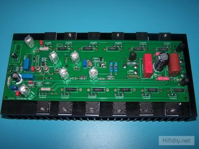

Czy ktoś posiada schemat do tej wer. klona fm?

Czy warto wymienić kondensatory 200pF i 4,7pF na mkp? - Chińczyk wlutował zwykłe ceramiki.
pzdr
4,7 pF - ja bym tu widział mikę ew. polistyren, podobnie 200 pF, ale tu ceramik nie przeszkadza tak bardzo.
Polipropylen odpada w tych miejscach.

Z silver miką będzie chyba problem z taką wartością 4,7 pf bo nigdzie nie widzę…czy ta wartość jest jakaś krytyczna? Mogę zastąpić 5pf?

Może być 5 pF.

Zwykły ceramik 200 pF w tym miejscu jest "nie na miejscu". Będzie modulował w rytm zmian napięcia pomiędzy B a K tranzystorów sterujących. Najlepiej wypadnie tam SilverMica. Mam swoją wersję tego wzmacniacza i zastosowałem właśnie SM.
No tak, racja, NP0 mógłby dać radę, zwykły nie koniecznie, ale gdyby był np. na 500 V, to śmiało można ładować "zwykły".

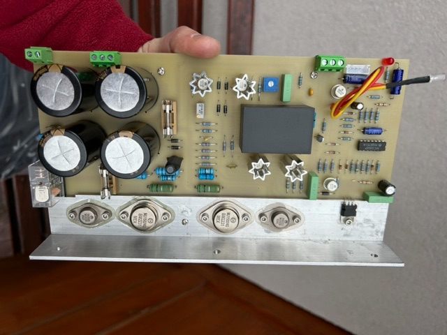

I ja się w końcu zmobilizowałem po dwóch latach:) qrczę to gra!!! Bardzo szczegółowy i przyjemny dzwięk:)
od lewej temp na tranie 2n5416, prąd spoczynkowy, napięcie na wyj.
Wymieniłem ten niby 200pf na silvermicę stwierdzając przy okazji, iż wartość wlutowanego przez chińczyka konda to 70pf
Czy mogę zrezygnować z potencjometrów i używać go jako końcówki mocy? I tak używam pre do sterowania więc potencjometry są zbędne. Mam zewrzeć na pcb wej z wyj przez jakiś rezystor? Jak to poprawnie zrobić? Na foto widoczne gniazdo podlaczenia potencjometru
pzdr
W oryginale FM300A był końcówką mocy z osobną regulacją czułości wejść. Nic nie stoi na przeszkodzie żeby pominąć potencjometry.
Zresztą inny wzmacniacz tej firmy F-10B jest tego przykładem. Wejścia zbalansowane i regulacja poziomów na tylnej płycie wzmacniacza.
