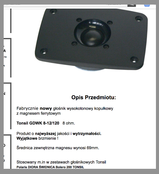

Niedawno ,/ trochę z przypadku / zastosowałem w odgrodzie ten głośnik . Napisane było , że od 2000 Hz do 20 KHz , ...i tu z wyżej wymienioną zwrotnicą i Seasem 21,5 cm .grał całkiem przyzwoicie . Ładny , gęsty i barwny dźwięk , bez wyostrzeń i metaliczności . Zróżnicowana góra , przestrzeń i lokalizacja na całkiem dobrym poziomie ,
...ale bez pomiarów .

Do niskiego podziału rzędu 1750 Hz ta 19' na pewno się nie nadaje,
ale od 2,5 kHz - 18 dB/oct lub 3 kHz - 12 dB/oct już raczej tak.
Zwykle bywało tak: 3 x Fs ( 780 Hz ) i można użyć bez obaw, ale fakt, że też nie zawsze.
Dlatego co do GDWK 8/11/120 z Fs 1200 Hz raczej bym nie podchodził,
mimo entuzjazmu kolegi @ Julo102. Tonsil zresztą nie robił nic poniżej 3,5 - 4 kHz.
