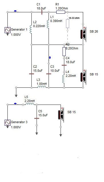

Schemat zwrotnicy
sizaru
Witam mam pytanko odnośnie zwrotki chodzi mi o wartość rezystora w gałęzi wysokotonowej na schemacie to ten równoległy o wartości 0d 18-33 Ohm.chciałbym zwiększyć ilość wysokich tonów,opis schematu jest po duńsku i nie do końca dokładny.Czy zmniejszając wartość tego rezystora zwiększam ilość wysokich czy odwrotnie.Czy może go w ogóle usunąć a zwiększyć wartość tego rezystora w szeregu.

Im większy opornik równoległy ( 18-33 ) do kopułki, tym mniej bocznikuje, czyli góry jest więcej.
Im większy opornik szeregowy ( 1,2 Ohm ) kopułki, tym góry mniej.

Tyle, że różnica moim zdaniem będzie śladowa :-( ale może wystarczy.
Ja dodam tylko że to zwrotnica szeregowa.
Natomiast co do ilości wysokich tonów to tutaj musiał byś określić dokładnie o jakie częstotliwości Tobie chodzi, ponieważ wymieniając rezystor równoległy to nie to samo co wymiana rezystora szeregowego.
Wymieniając równoległy nie ruszysz za bardzo najwyższych częstotliwości, bardziej okolice 2-4kHz.
Jeśli chcesz więcej najwyższych częstotliwości musisz wymienić rezystor szeregowy na mniejszy.
Jeśli brakuje Tobie całej góry od 1-2kHz to musisz wymienić oba rezystory.
oczywiście ingerencja w rezystory zmieni zbieżność fazową między głośnikami, ale nie będzie to aż takie drastyczne jak wymiana np. kondensatora w szeregu.

czyli w sumie jeśli chciałbym zwiększyć ilość wysokich ogólnie od 2 kHz w górę to muszę zmienić obydwa rezystory- równoległy na 33 a szeregowy o ile mniej?
ten rezystor szeregowy w jakim zakresie można go zmienić ?
Grubo poniżej 1 ohma.
Rezystory nie są drogie, ale to też zależy jakie chciał byś użyć (niestety do testów trzeba mieć trochę tych części).
Proponuję zaopatrzyć się w rezystory 1 ohm, 0.68 ohm, 0.39 ohm, 0.18 ohm.
Przy takiej rozbieżności wartości powinna być słyszalna różnica.
Jeśli w odsłuchu wyjdzie że najlepiej grał by rezystor z pomiędzy tych wartości to nie ma problemu, można później takowy zakupić, Polink ma tego sporo.

Jak chcesz dodawać góry, równoległego nie zmniejszaj, a zwiększanie go wiele nie zmieni,
bo ten SB to ma chyba 4 Ohm.

zwiększyłem równoległy do 30 ohm a szeregowy zmniejszyłem do 0,5 ohm jest lepiej ale jednak ten szeregowy musi mieć większą wartość bo wysokie trochę sieją.może 0,82 ohm i będzie lepiej.zobaczymy?

Jak pisał @Marian133 - dojdziesz do swego optimum po kilku próbach w podanym zakresie.

sizaru, zwrotnica jest szeregowa i zmiana jakiegokolwiek elementu zmienia również charakterystykę.
zmiana jakiegokolwiek rezystora w takiej zwrotnicy działa inaczej niż w zwrotnicy równoległej.
