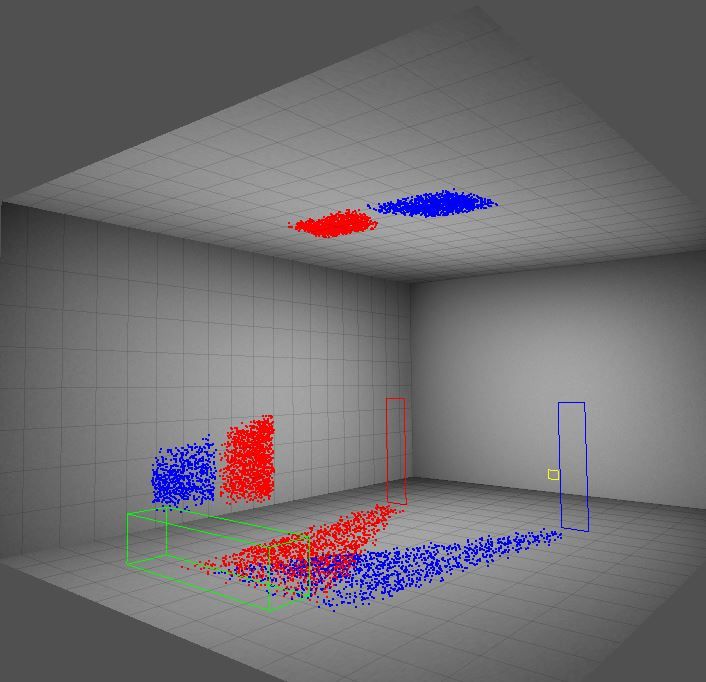

Wykonałem szybki model pokoju abyś mógł sobie to łatwiej zobrazować.
